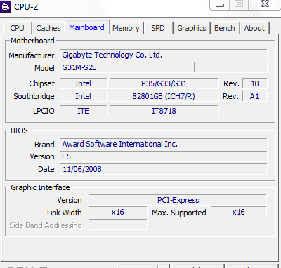

    Myślę o karcie Radenon R7 240 2 GB. Czy przy 4 gb ram,dysku SSD oraz tej karcie graficznej. Dam radę odpalić np gta 5 na niskich detalach czy nie ruszy ?
    Na stronie producenta pisze rev 2.x http://www.gigabyte.pl/products/page/mb/ga-g31m-es2l_2x Gdzie na płycie znajde rev ?
  • #7 15050041
    Maku666
    Posty: 9
    Tak, ta karta powinna wystarczyć.
    Na stronie producenta masz 3 wersje - 1.x, 2.3 i 2.4
    Najszybciej sprawdzisz w CPU-Z.

    Chcę po prostu zagrać od czasu do czasu w jakieś gry np gta 5 .
    Oto screen z CPU-Z
    Dobranie podzespołów o ulepszenia komputera

    Lista wspieranych procesorów: http://www.gigabyte.com/support-downloads/cpu-support-popup.aspx?pid=2889
    Najbardziej wydajnym będzie Core 2 Quad Q9650, ale przy tej płycie, która nie będzie miała już możliwości rozbudowy, starszy typ ramu, sata, usb, które ograniczają reszte sprzętu jest nieopłacalne wydawanie 400zł na ten procek.
    Jeżeli już musisz zmieniać CPU to stawiłbym na Q9400, który kosztuje 200zł. Ewentualnie jak nie jest szkoda Ci pieniędzy możesz wziąć jakiegoś Quada z tej listy z lepszym numerkiem.
    To co musisz zmienić to wg mnie dysk i grafika, inaczej nie będzie widocznej poprawy.
