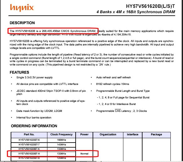

    Jesteś w 100% pewien, że to 128mb ???
    Bo mi wychodzi, ze 256mb, a nie jak wyzej podales.

    Z Twojego rachunku niestety nic nie wychodzi, bo nie wliczyłeś jeszcze mnożnika szerokości magistrali danych w pamięciach poszczególnych pamięci. Gdybyś je wliczył, zakładając, ze jest ona 16-bitowa synchroniczna to wyszłaby Ci (licząc po Twojemu):
    4 kosci (banki) x 32M x 16 = 512 Mb
    a nie jak sobie wyliczyles 128 :-)
    Do autora tematu:
    Mi mozesz nie wierzyć, ale moim zdaniem Twoja pamięć, naklejki, opisy itp. są coś jest "nieteges". Nie chcę domniewywać co.
    Obejrzyj specyfikację na obrazku, może to Cię przekona.
