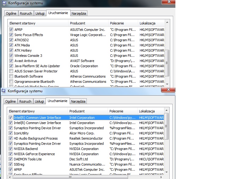

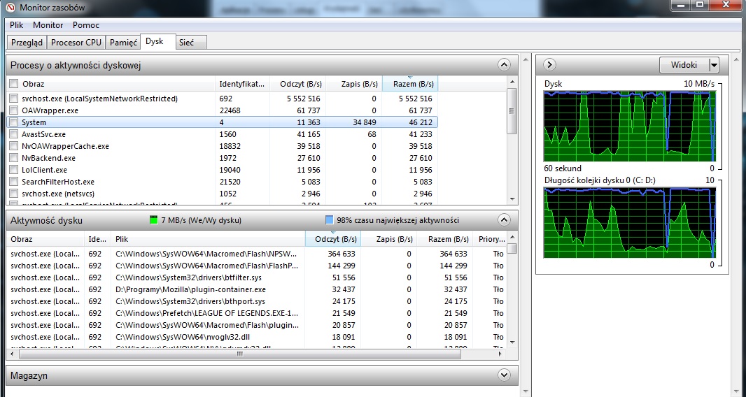

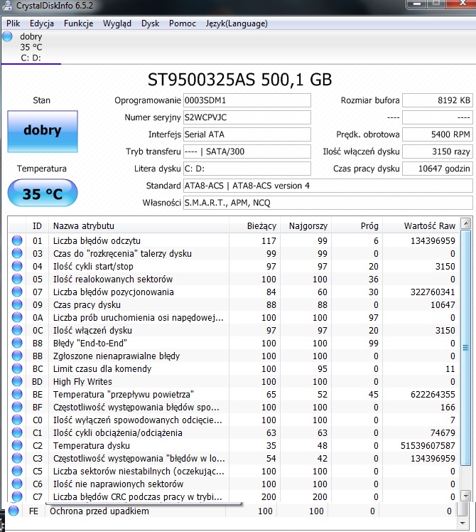

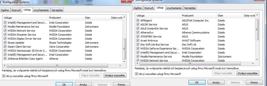

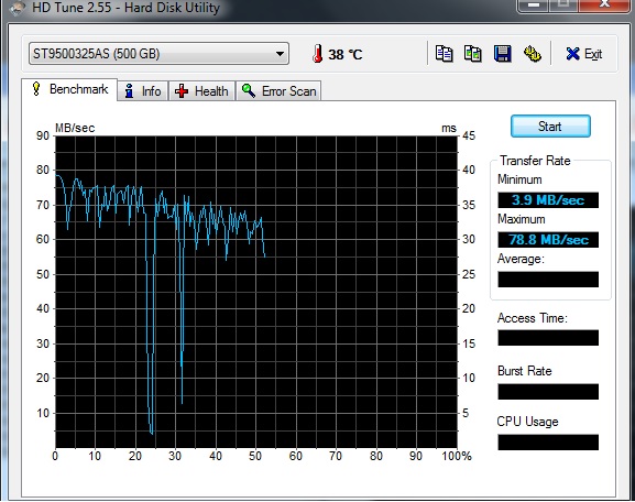

    Witajcie, od jakiegoś czasu mam narastajacy problem. Mam 3 letniego laptopa i od jakiegoś miesiąca dzieje się z nim coś nie dobrego. Uruchomienie laptopa to około 90sek, kolejne 90 sek to czas po którym jest zdatny do korzystania, najzwyczajniej użycie dysku jest 100%. Tak było ale się nie przejmowałem tym bo sprzęt się starzeje ale teraz czasem nawet przy nic nie robieniu użycie dysku waha się w okolicach 100%. Czytałem wiele tematów i próbowałem różnych rzeczy:zabawa z pamięcią wirtualną, wyłączanie usług i programów startowych ale bez różnicy. Jakieś 2 miesiące temu robiłem formata więc laptop nie jest zasyfiony. Korzystam z programu Ccleaner + avasta więc wirusy odpadają. Obawiam się że żywot dysku się kończy ale potrzebuję waszej opinii, dołączam zdjęcia z msconfig/menadzera oraz crystaldiskinfo oraz HDTUNE

    Wywaliłbym jeszcze kilka rzeczy z autostartu - głównie jave nvidie nvidia 3d, nf4, mozilla flash itp, odinstalował avasta i zacznie to jakoś chodzić. Dalej services.msc - wyłącz zbędne usługi , windows update, to dziadostwo ostatnio mi robi gigabajty logów na kilku komputerach i nic nie pomaga :]
    ccleaner - narzędzia - autostart - wyłącz tam większość.
