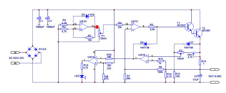

    Mam zasilacze oparte na załączonym schemacie. Prądem/napięciem steruję potencjometrami 10 kohm. Wszystko było by ok, gdybym kupił transformatory adekwatne do wartości maksymalnych na wskaźnikach, ale taniej wykorzystać było 24V - bo były. Wskaźnik jest do 25 V. Z racji układu prostowniczego na wyjściu mam ponad zakres i wynosi ponad 30 V. Potencjometry także nie są do zmiany (z 10 kohm). Gdzie dodać opornik w celu obniżenia napięcia na wyjściu? Nie było by problemu jakby potencjometry występowały w tradycyjnym układzie (dwa piny zwarte), ale tak nie jest. Proszę o wskazówki.

    W miejsce czerwonego wstaw na początek jakiś regulowany rezystor (np.5kOhm), wyreguluj nim napięcie maksymalne na 25V (przy ustawionym P1 na max napięcie), zmierz rezystancję na podstawionym potencjometrze, zastąp go opornikiem stałym.
