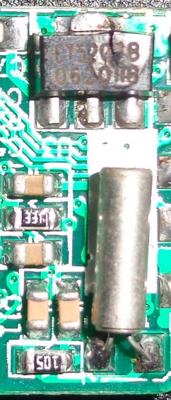

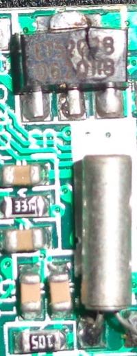

    Spalił mi się jeden element w pendrivie, obstawiam że to tranzystor ale na 100% nie jestem już pewny bo nic nie moge wygooglować po jego oznaczeniu :/ lub tym co z oznaczenia zostało... - proszę o pomoc w ustaleniu skąd wziąć element do wymiany lub jakiś zamiennik:
    Identyfikacja i wymiana spalonego tranzystora w pendrive - zdjęcia w załączniku
    Dziękuje wszystkim i pozdrawiam!

    Wygląda mi to na stabilizator LDO 3,3V. Zmierz przejścia między nóżkami tego czegoś a pinami USB +5V i GND.

    Tak to stabilizator. Zmniejsza napięcie do 3.3V

    dziękuje wam bardzo za odp, znalazłem poniższe:
    - Stabilizator; liniowy; LM3940IMP-3.3; 3,3V; stały; 1A; SOT223; powierzchniowy (SMD); Texas Instruments; RoHS
    - Stabilizator; liniowy; LM3940IMP-3.3; 3,3V; stały; 1A; SOT223; powierzchniowy (SMD); Low Dropout; National Semiconductor; RoHS
    - Stabilizator; liniowy; LM1117MP-3.3; 3,3V; stały; 0,8A; SOT223; powierzchniowy (SMD); Low Dropout; ST Microelectronics; RoHS
    - Stabilizator; liniowy; AS1117M3-3.3; 3,3V; stały; 0,8A; SOT223; powierzchniowy (SMD); Low Dropout; Sipex / Exar
    - LT1521CST3.3 STABILIZATOR NAPIĘCIA LOW DROPOUT SMD 3.3V
    - Stabilizator napięcia AMS 1117 3,3V SMD obudowa SOT223
    czy któryś z nich byłby odpowiedni wzamian za ten spalony?
    Niestety nie znam się na tyle a nie chce ryzykować portu usb w PC :/
    Dziękuje i pozdrawiam!

    Wszystkie, które wymieniłeś będą odpowiednie. Nie posiadasz uszkodzonego innego pendrive'a? Pełno tego na płytach laptopowych. Sam układ kosztuje grosze.

    przepraszam za pozna odp. - po wymianie działa ładnie, więc zamykam temat,
