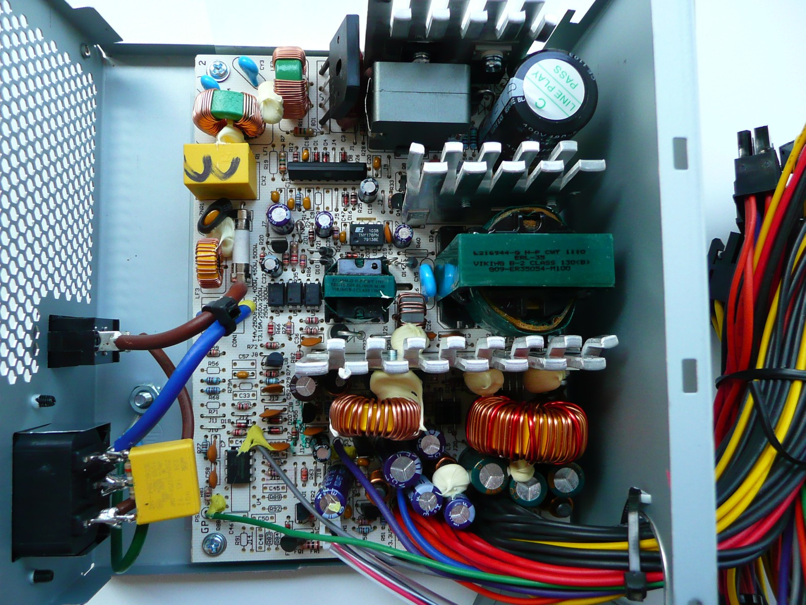

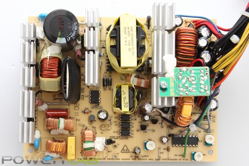

    Hexa ma większy radiator i tylko tyle:
    Dobór zasilacza do PC z układem slim - propozycje na 2023 rok
    A to Chieftec:
    Pytanie tylko o źródło, czy był uzdatniony do użytku przez wymianę kondziów i wiele wiele innych czynników od zerwania plomby po maksymalną temp. pracy 85/105stC elementów...
