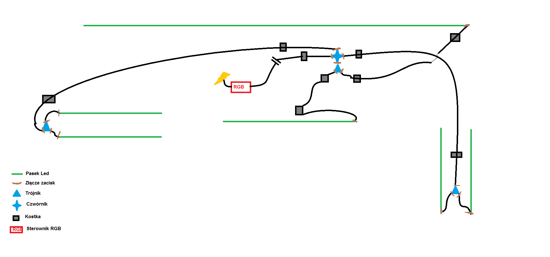

    (Schemat połączenia w załączniku) lub pod linkiem https://drive.google...iew?usp=sharing
    (wiem że jakość pozostawia wiele do życzenia lecz mam nadzieję że się w tym odnajdziecie)
    Czy takie podłączenie było by poprawne?? Problem polegał na tym że odległości są między paskami a kable z szybko złączkami mają tylko 15 cm. same kostki nie były by problemem
    ponieważ uda mi się je pochować. Lecz opcja ta wychodzi dość drogo.
    Czy może lepiej odizolować silikon i pobawić się po prostu w lutowanie zamiast te złączki wyjdzie także taniej :P I czy w takim razie wystarczy przewód 0.35mm??
    Posiadam taśmę led RGB 3m z zasilaczem i chcę ją podzielić na odcinki 1.3m(pod biurko), 2 x 0.4m(półka), 0.3m za monitor oraz 2 x 0.3m(pod komputer). zasilacz oraz pierwszy odcinek taśmy posiadają złącza wsuwane. Z góry dziękuję za odpowiedź i pozdrawiam.

    "Schemat" jest poprawny :) Możesz też porozcinać te przedłużacze i wydłużyć je przylytowyjąc kawałki przewodu. Problem z lutowaniem i drapaniem taśm jest taki, że bardzo łatwo je uszkodzić w ten sposób ..

    Wiec kupie złączki do taśm wodoodpornych a przylutuje tylko do rozgałęźników obędzie się bez ryzyka uszkodzenia taśmy. Wielkie dzięki kolego za pomoc. Pozdrawiam i życzę miłego dnia.
    aha. i czy w takiej instalacji wystarczy przewód 0.35mm bo o dziwo grubszego do RGB nie znalazłem.

    Spokojnie może być 0.35mm, prąd pobierany przez taśmy nie jest duży :)

    Wszystko działa już ponad pół roku bez problemu :P
