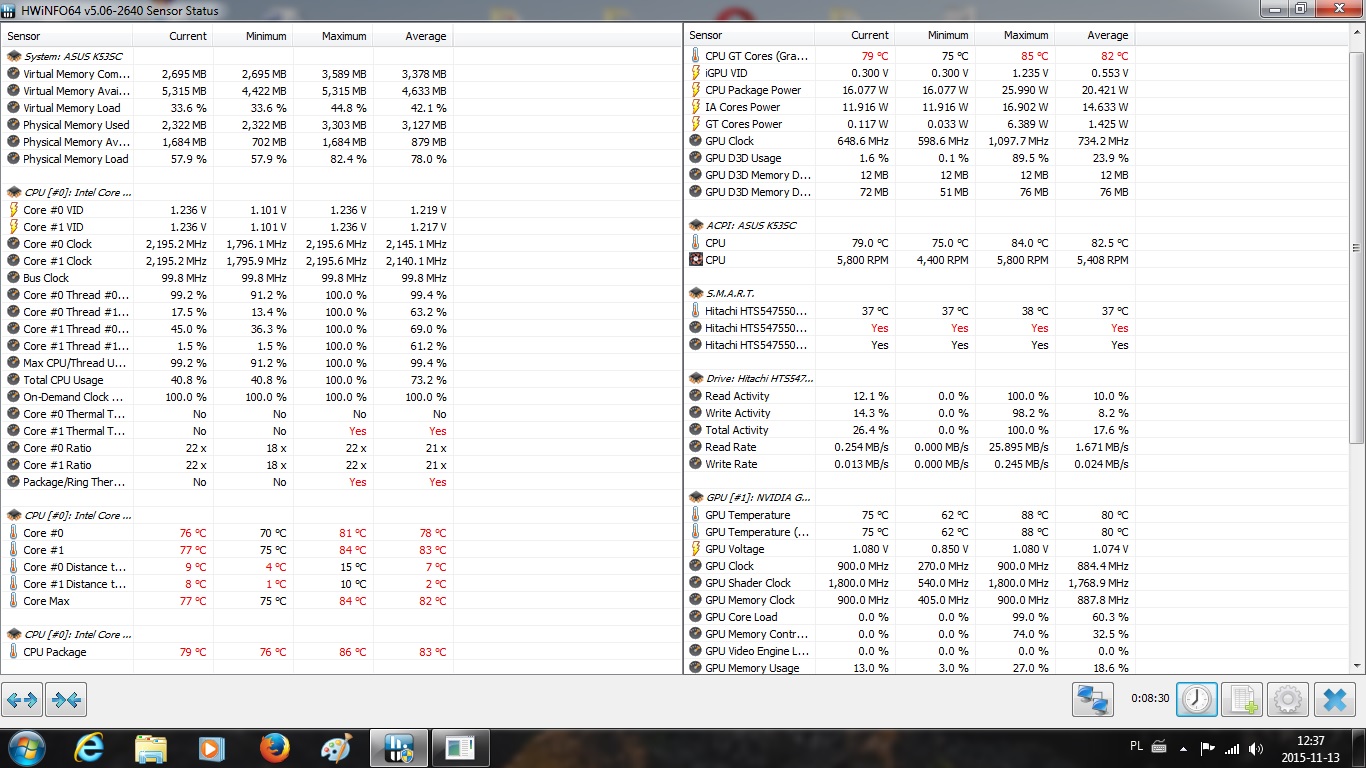

    Chciałbym się zapytać czy jest to możliwe aby poprzez uszkodzenie dysku twardego ( ponoć padło zasilanie w HDD lecz laptop nadal się uruchamia) laptop podczas normalnego użytkowania jest strasznie mułowaty i grzeje się dość mocno ( a niekiedy przy graniu bardzo mocno) w miejscu procesora?. Nawet gdy chce otworzyć przeglądarkę i włączyć jakiś film to zajmuje mi to ok 5-7 min, ponieważ sama przeglądarka bardzo długo się ładuję. Dodam, iż formatowałem i instalowałem system od nowa i dalej to samo. A wszystko to zaczęło się praktycznie po odbiorze notebook'a z gwarancji ( brat uszkodził port ładowania przez co laptopa nie dało się naładować). Początkowy objaw to taki, iż lekko system spowalniał. Z początku pomyślałem, że mi się tak tylko pewnie wydaje. Minęły dwa miesiące po odebraniu laptopa z gwarancji ( akurat gwarancja na laptop skończyła się po 1,5 miesiącu) i wtedy nagle z dnia na dzień zaczęło się wszystko pogarszać : system działał coraz to wolniej, przy grach po dłuższym graniu niekiedy zaczęły wyskakiwać tkzw. "Artefakty",komunikat o awarii HDD,kolejnie przy włączaniu laptopa po pojawieniu się loga "ASUS" notebook dalej nie startuje i dopiero po wciśnięciu F1 zaczyna dopiero startować dalej.
    Poniżej umieszczam zdjęcia z odczytu danych z programu HWiNFO64 :
    1.Parametry zarejestrowane w bezruchu:
    ASUS K53SC - HDD uszkodzony /Grzeje się w miejscu procesora / laptop zamula

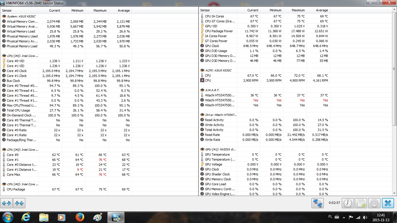

    2.Parametry zarejestrowane podczas grania w GTA 4 ( na ustawionych minimalnych parametrach gra chodzi wolniutko) :

    Temperatury w normie. SMART dysku podaj.
