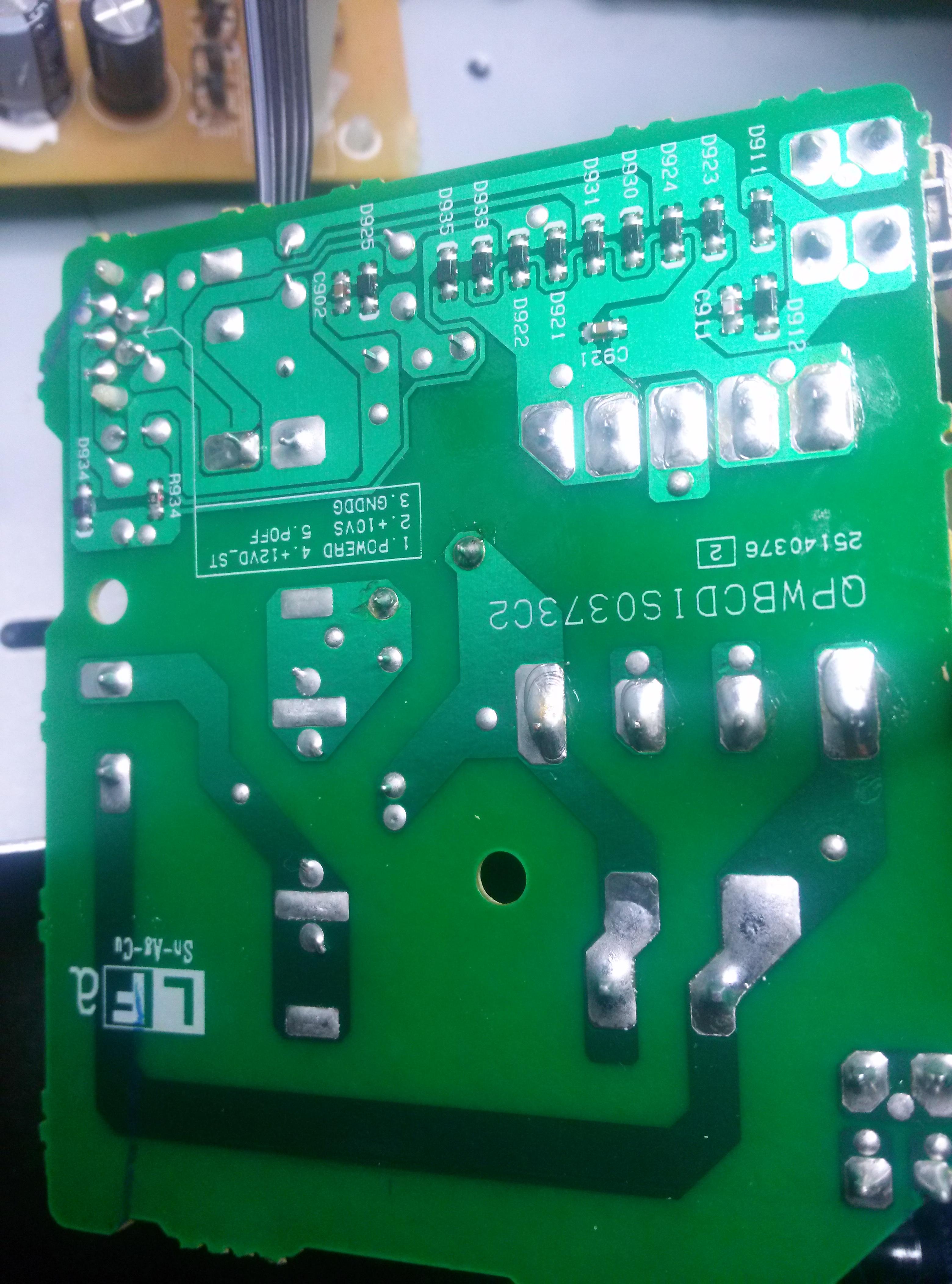

    To może zróbmy tak: wstawiłem fotki co gdzie i jak, w miarę możliwości
    Onkyo TX-NR608 - wzmacniacz nie włącza się po sprawdzeniu kondensatorów HDMI
    I - ten kondensator nie ma napięcia jak sprawdziłem miernikiem, oba pozostałe jakieś wskazania mają ( a ogólnie to są te które chciałem wymienić na nowe i do tego który nie ma napięcia już się dobierałem ale lutownica niestety za duża i muszę załatwić mini groty lub inną lutownicę )

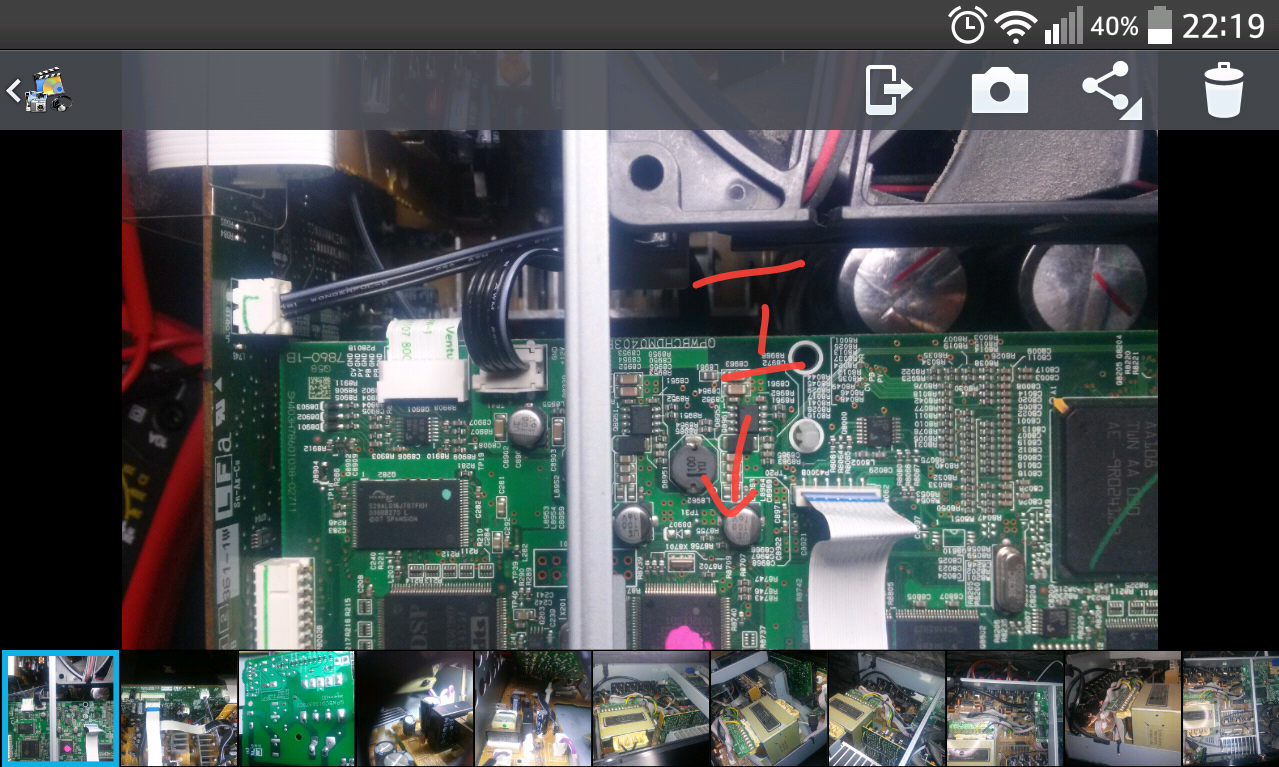

    II - tu idzie przewód od płytki na której jest rozłączający przekaźnik z następnego zdjęcia III, napięcia na przewodach jakieś są

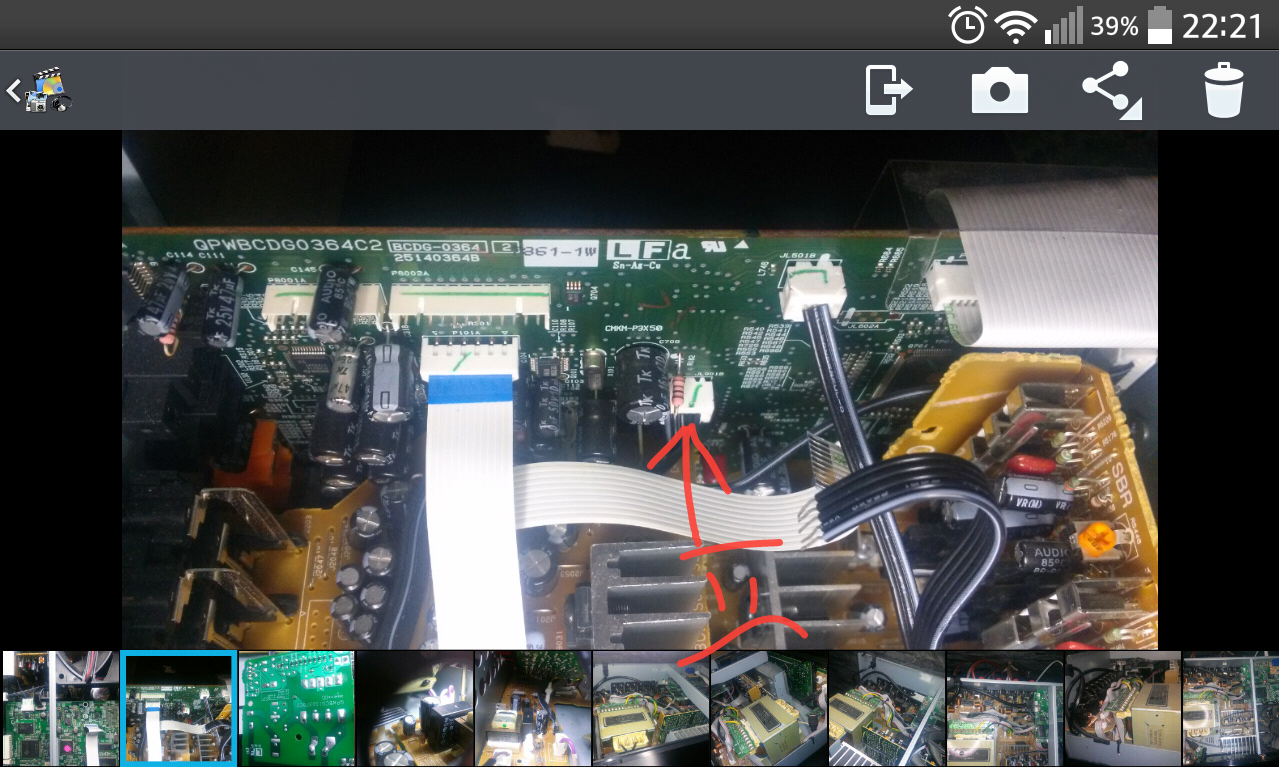

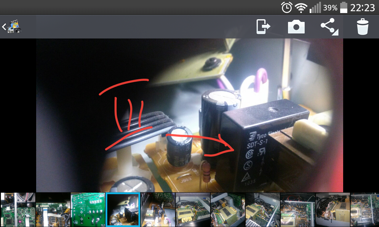

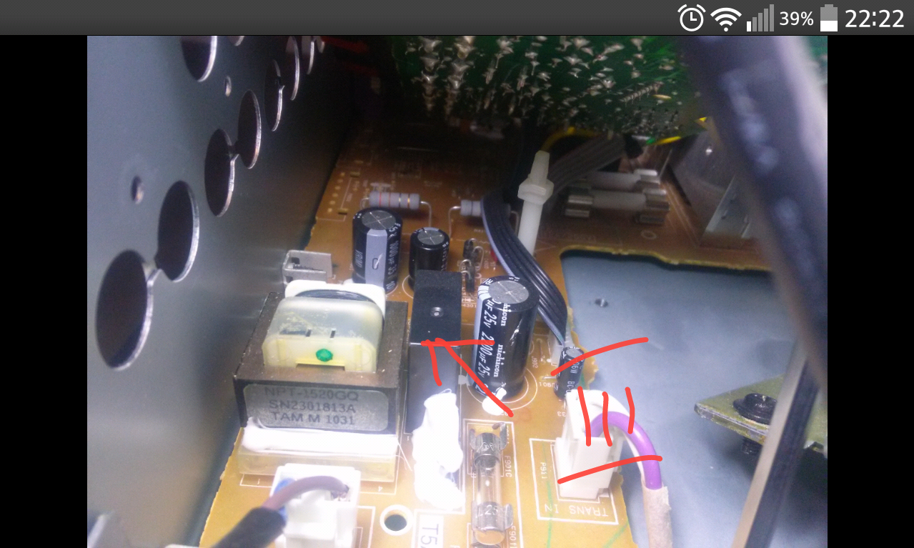

    Onkyo TX-NR608 - wzmacniacz nie włącza się po sprawdzeniu kondensatorów HDMI Onkyo TX-NR608 - wzmacniacz nie włącza się po sprawdzeniu kondensatorów HDMI Onkyo TX-NR608 - wzmacniacz nie włącza się po sprawdzeniu kondensatorów HDMI
    III - no i to co "pyka" i nie chce załączyć amplitunera i płytka od spodu z tym przekaźnikiem.
