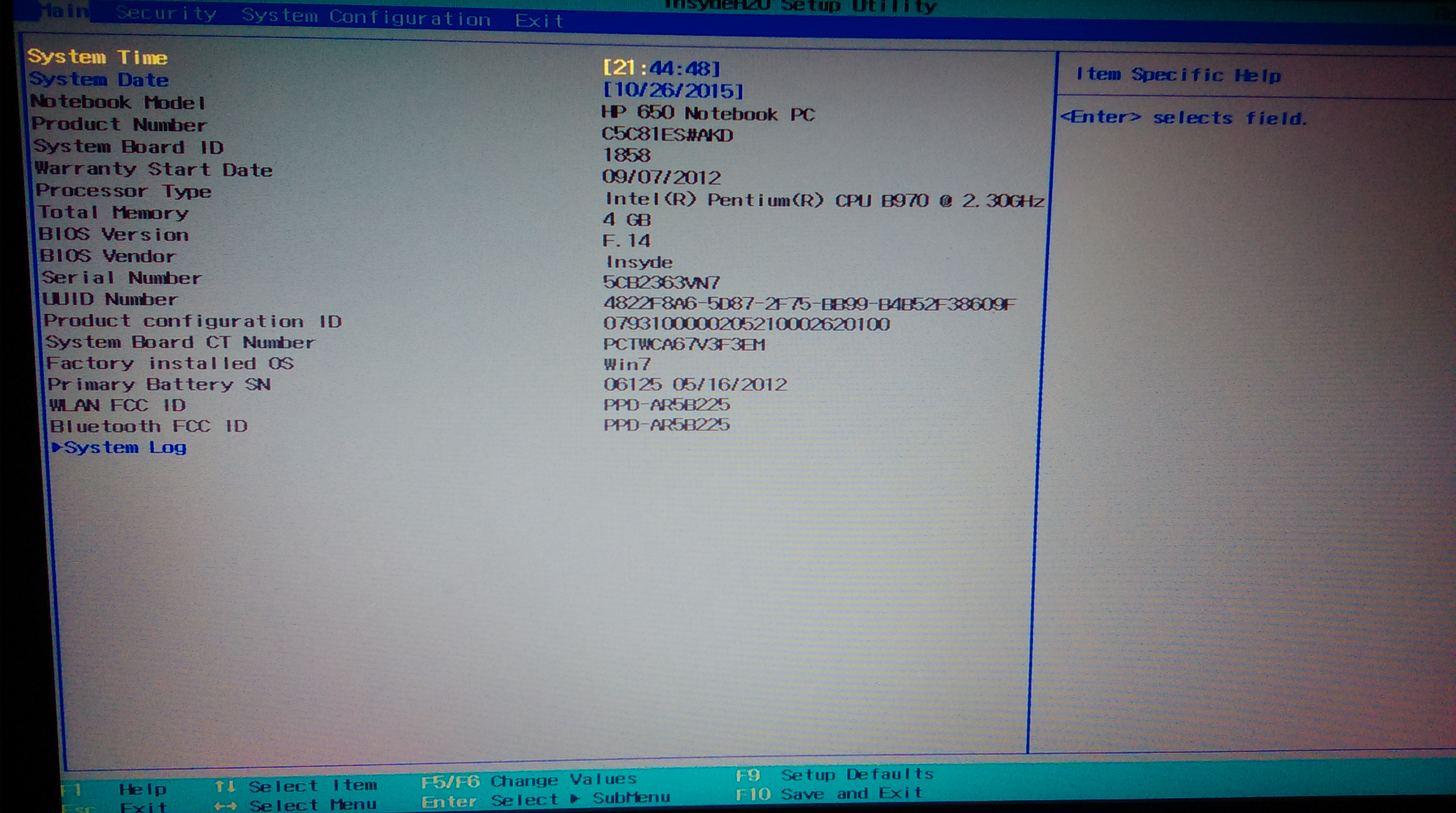

    Witam, problem jest taki że chce zmienić system w Laptopie ale w BIOSie nie opcji żeby podczas uruchamiania systemu czytało płytę. I jak zrobić żeby uruchomić tą płytę. Na zdjęciach jest ten BIOS(jakość zdjęć nie powala).

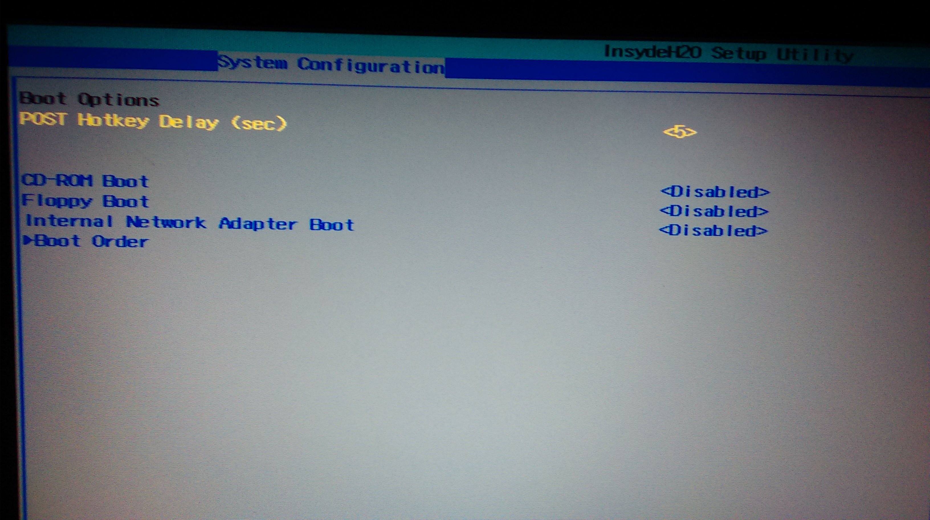

    A zakładka "Boot Options"?

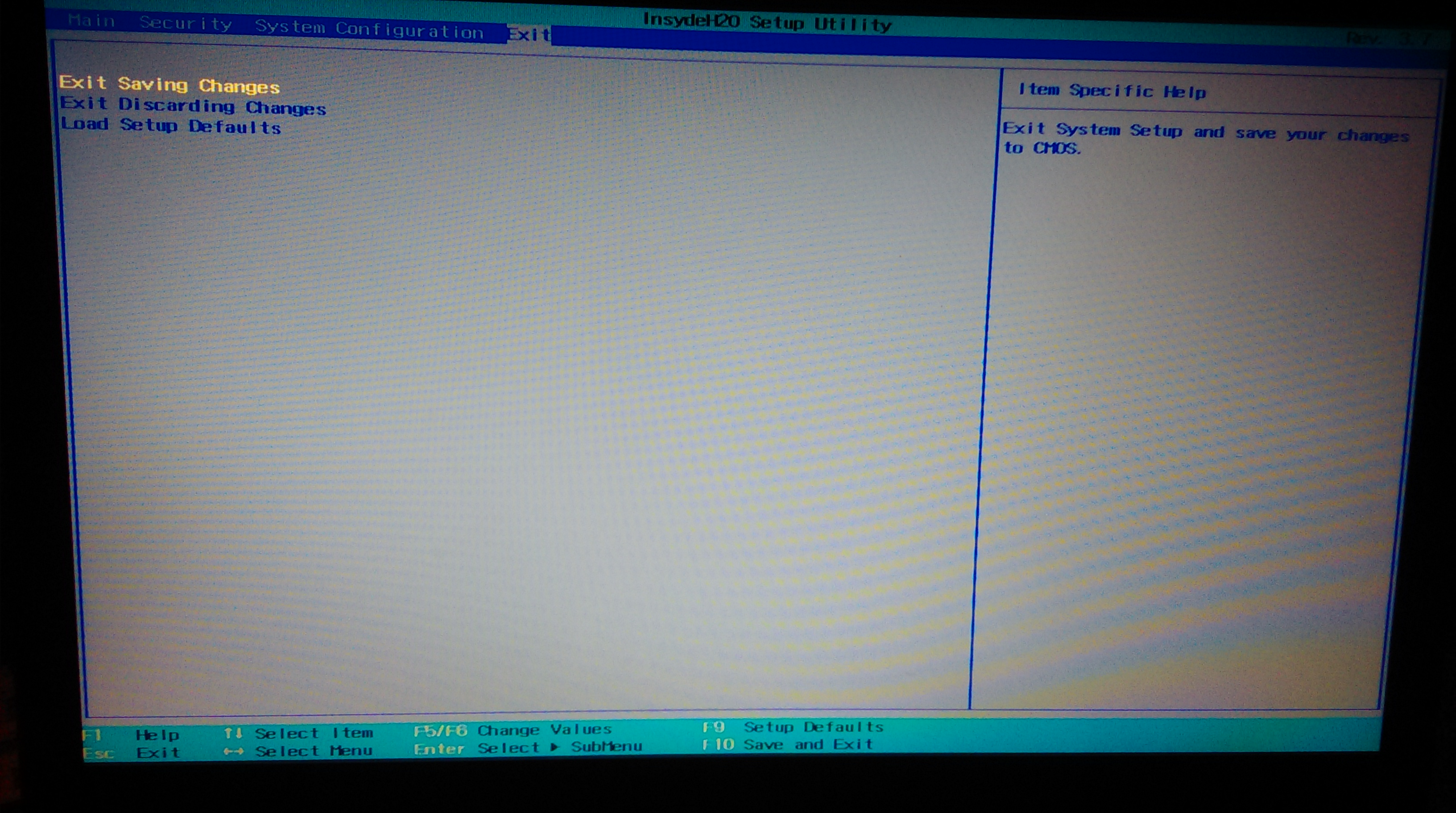

    Faktycznie na 3 zdjęciu jest jak byk boot options. Warto też sprawdzić czy podczas uruchomiania komputera jakiś klawisz nie prowadzi do QUICK BOOT. Często jest to klawisz F12.

    Podczas włączania komputera nie ma żadnej opcji. Tylko zaraz na początku wejście w BIOSa poprzez klawisz F10. Zdaje sobie sprawę że to jest łatwe jak budowa cepa ale pierwszy raz się z tym spotkałem. Zawsze była opcja First Boot Device i bajka a tu niespodzianka.

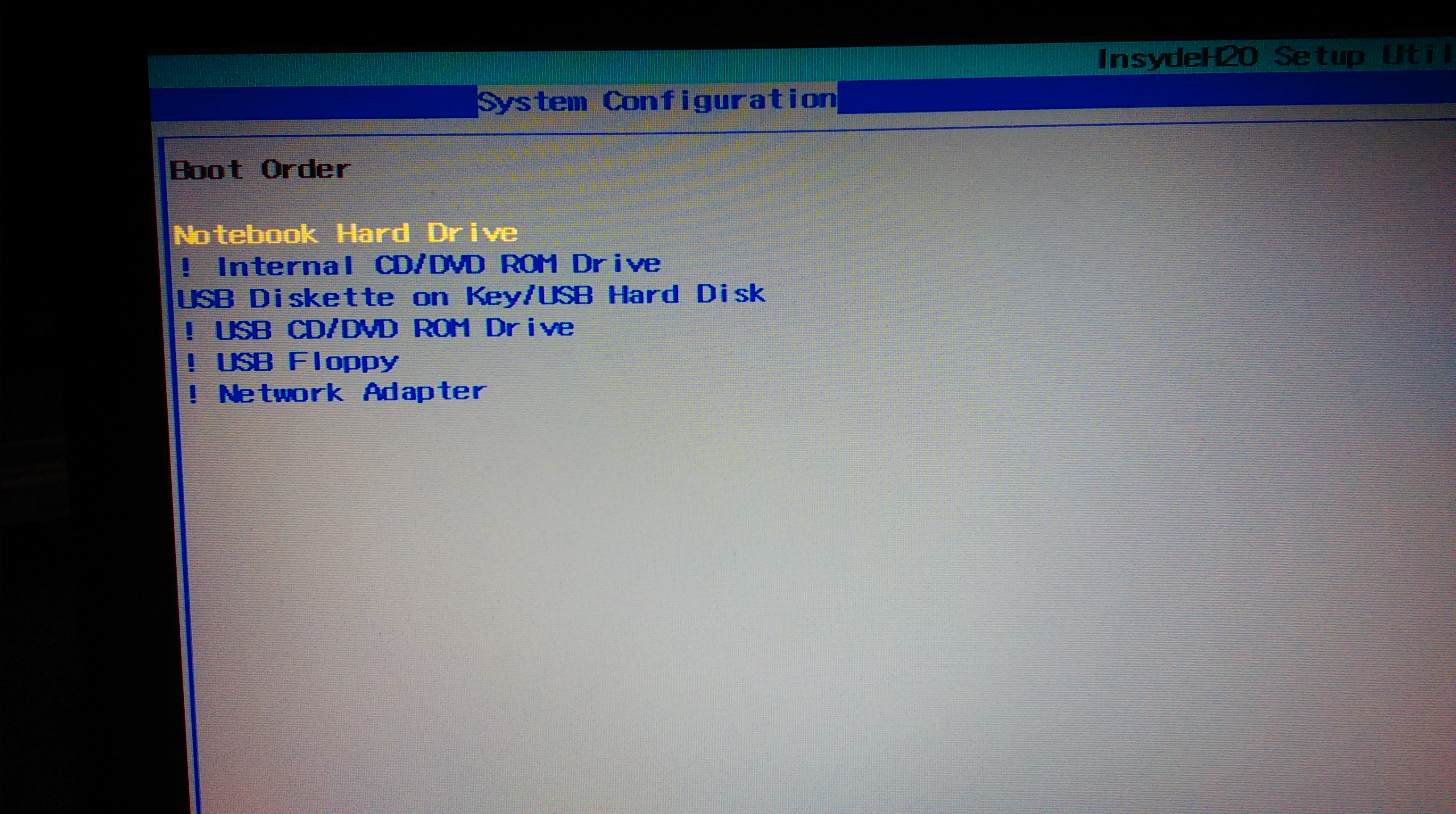

    CD-ROM boot ustaw na enable, w boot order zmień kolejność tak, żeby Internal CD/DVD ROM drive był na pierwszym miejscu.
  • #6 15187995
    Memy
    Posty: 7
    Zrobiłem tak jak napisałeś ale nadal nie chce uruchomić płyty, wgl nie startuje płyta(brak tej opcji żeby nacisnąć dowolny klawisz aby uruchomić płyte). Na starym lapku wszystko dobrze się włącza a drugim nie chce.
