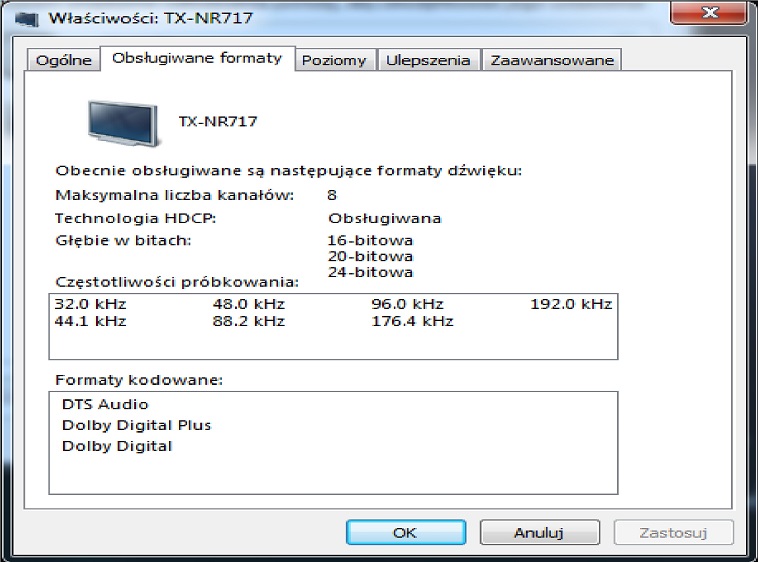

  • #13 15329693
    flo333
    Posty: 68
    Ocena: 12
    Witam, po częsci tak ale mam dziwne problemy bo raz działa a raz nie wczoraj zniknęły mi kodery truehd ( jak widać na obrazku są tylko dts ) a jeszcze dwa dni wcześniej były
    Lenovo Z710 - Złącze HDMI przestało działać, brak dźwięku po podłączeniu
    sprawdzałem ten sam film na drugim lapku i tam pokazuje wszystkie i truehd się załącza na ampli po wybraniu ścieżki, więc czego to wina? złącza czy może oprogramowania typu sterowniki lub kodeki?

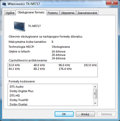

    Po kilku godzinach spędzonych przed kompem w końcu upragniony widok
    przez IntelDriverUpdate pobrało stery do karty video wraz z audio i działa, ale wcześniej usunąłem wszystkie stery od audio.
