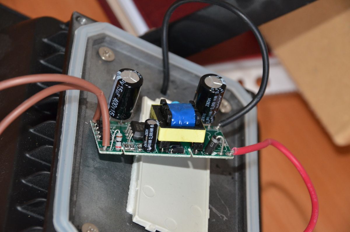

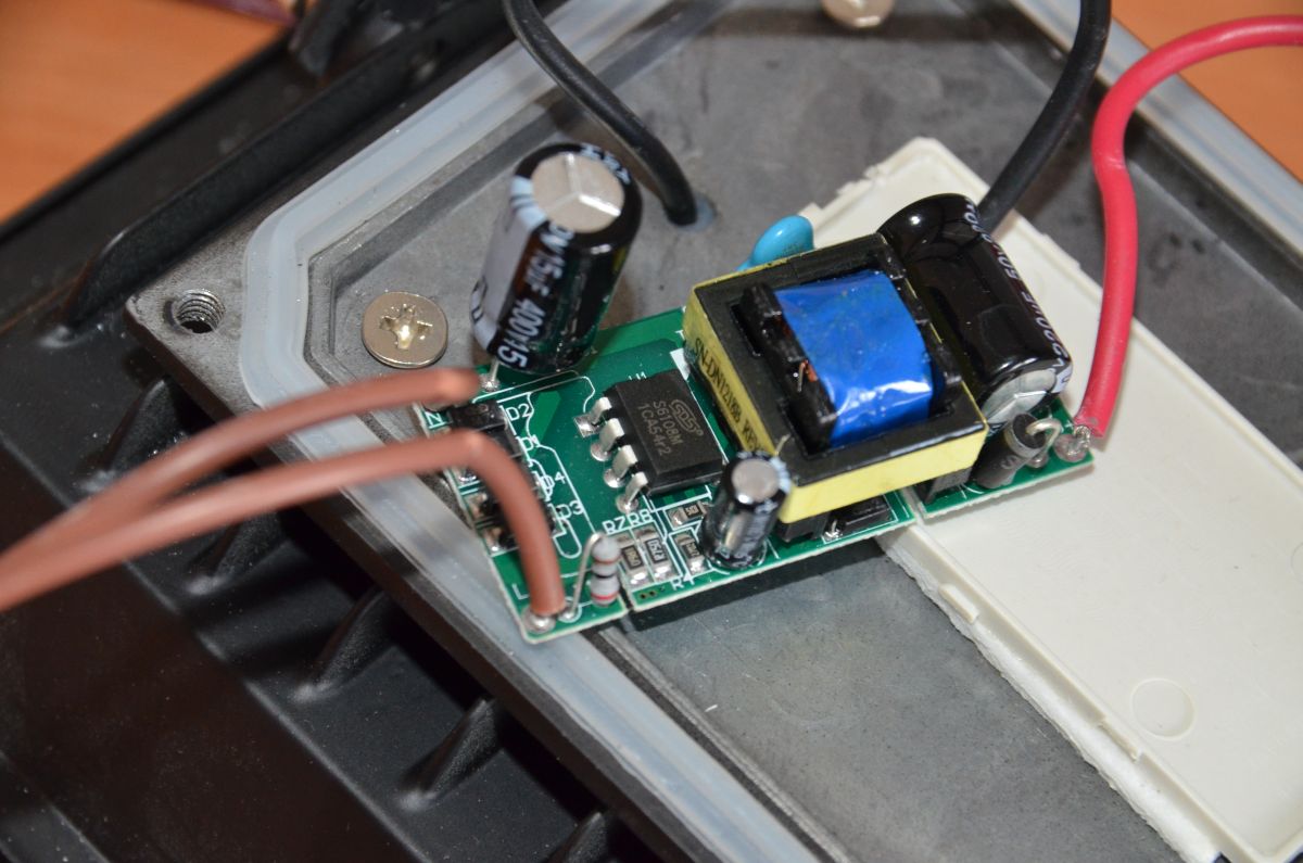

    Zakupiłem sobie lampę LED. Chciałem ominąć czujnik ruchu. Podłączyłem "na krótko" pod zasilacz, który jest przy halogenie. Lampa nie chce się uruchomić. Na początku migała, a teraz świecą się małe pixele na naświetlaczu. W załączniku przesyłam zdjęcia układu, nie czuć spalenizny. Co to może być?

    Prawdopodobnie oprócz czujki ruchu pominąłeś również układ stabilizacji prądu i LEDy
    poszły do krainy wiecznych łowów

    Jeśli podłączasz tylko brązowe przewody do sieci a na czerwonym i czarnym jest obecne napięcie to matryca LED jest uszkodzona.
    Offtop; Swoją drogą ten zasilacz o zgrozo nie posiada żadnego filtra sieciowego więc zakłóca odbiór radiowy wielu sąsiadom

    Napięcie jest. Skacze w przedziale 48 - 42 V. Jaki polecacie halogen?
