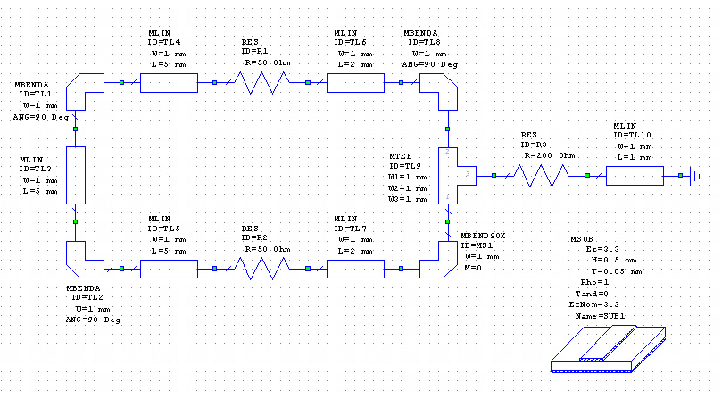

    witam
    mam zaprojektowany układ jak w załączniku(jeszcze nie zrealizowany oczywiście). Układ ten jest wkładany do falowodu, na którego jednym końcu jest magnetron (f=2,45GHz). Płytka jest tak ułożona, że rezystory oraz uziemienie są na zewnątrz falowodu. Układ przebadałem w symulatorze pola EM, zamiast rezystorów użyłem opcji probe dzięki, której mogłem zmierzyć moc wydzielaną na tym rezystorze(rzędu max ok. 0,5W, min 30 dB mniej)(chodzi mi o te rezystory 50-ohmowe). I właśnie w tym miejscu pojawił sie problem, jak zmierzyć tą moc??? Chodzi mi o jak najprostszy układ.
    Tak jak patrzę i szukam to wydaje mi się, że należy w miejsce rezystorów wstawić coś innego na przykład diodę (wcześniej myslałem o termistorach ale to podobno skomplikowany układ musiałby powstać, a to dla mnie chyba zbyt duże wyzwanie), należałoby także zrobić odprowadzenie m.cz od w.cz przez np. cienką linię z jakimś kondensatorkiem.
    To są oczywiście tylko jakieś sugestię, które i tak nie wiem jak wykorzystać za bardzo.
    Byłbym wdzięczny za każdą sugestię i pomoc. Najlepiej jakby, ktoś pokazał jakiś podobny układ(chociaż to chyba za duże szczęscie by było).
    Z góry dziękuję za odzew.

    Hmm może troche źle sprecyzowałem problem, nie chodzi mi o zbudowanie całęgo miernika, ponieważ wszelką aparaturą laboratoryjną dysponuje. Potrzebne jest wyprowadzenie sygnału tak, żeby móc na przykład w bardzo prosty sygnał przyłożyć miliwoltomierz i mieć gotowy pomiar i wynik.
    I tak jeszcze jedno, bo mi się przypomniało dopiero teraz, jeśli ktoś znalazłby cokolwiek na temat pomiarów mocy mikrofalowej to tez chetnie bym przeczytał, to co do tej pory znalazłem niewiele mi wyjaśniło.

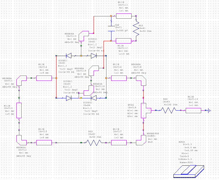

    w załączniku jest nowy układ (printscreen z MWO)
    podstawowe pytanie czy to ma sens??? czy w ten sposób zmierzę za pomocą milivoltomierza napięcie na oporniku R1=50 ohm? jaka powinna być pojemność kondensator? czy te scieżki, które są wyprowadzone z diod powinny być takiej samej szerokości jak na całej linii? jeśli układ działa na 2,45 GHz to jakich diod powinienem użyć(wedlug mnie Schottky'ego, ale chciałbym się upewnić)? no i to chyba by było na tyle jak sobie jeszcze coś przypomne to na pewno napisze ;)
