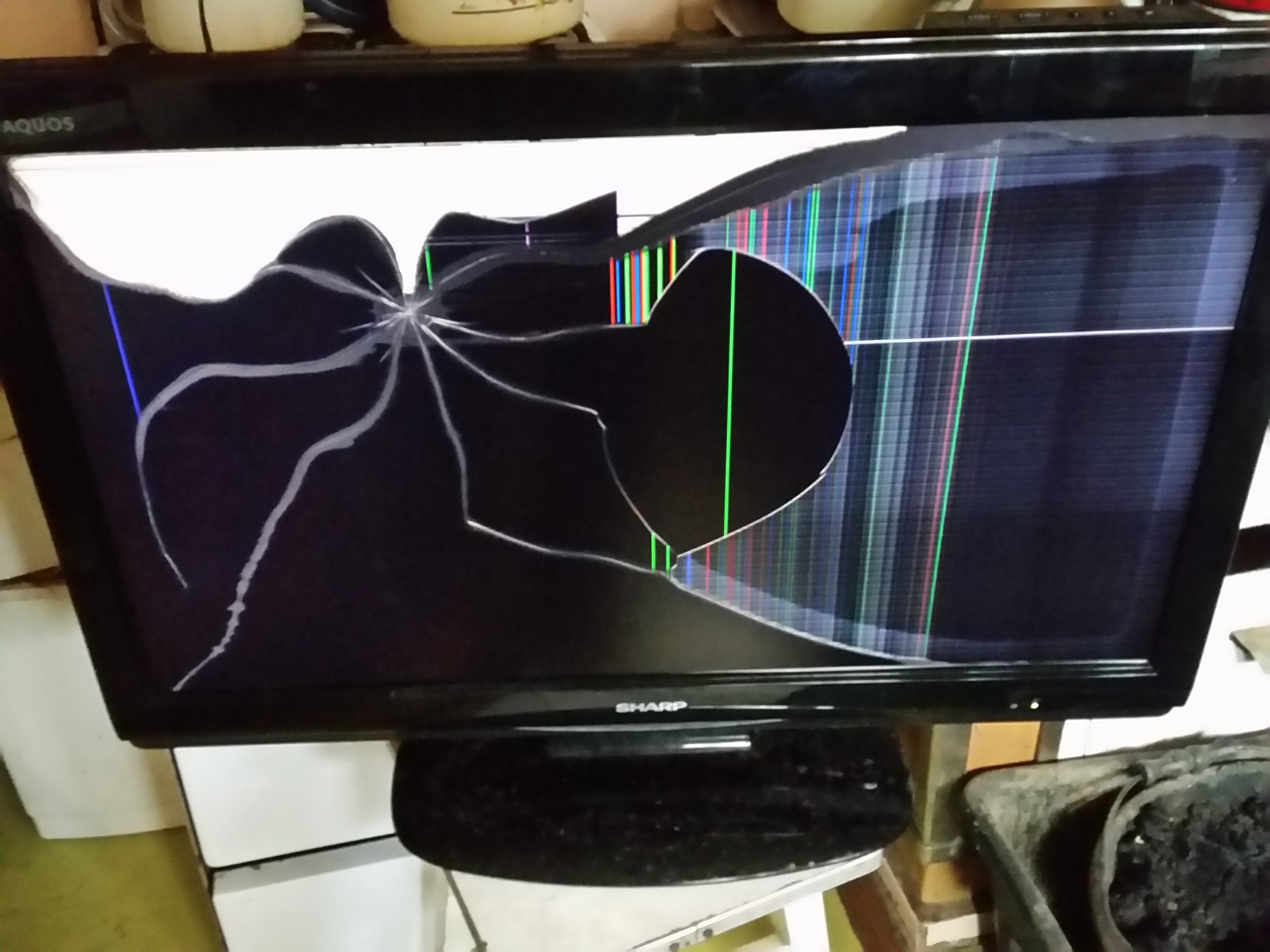

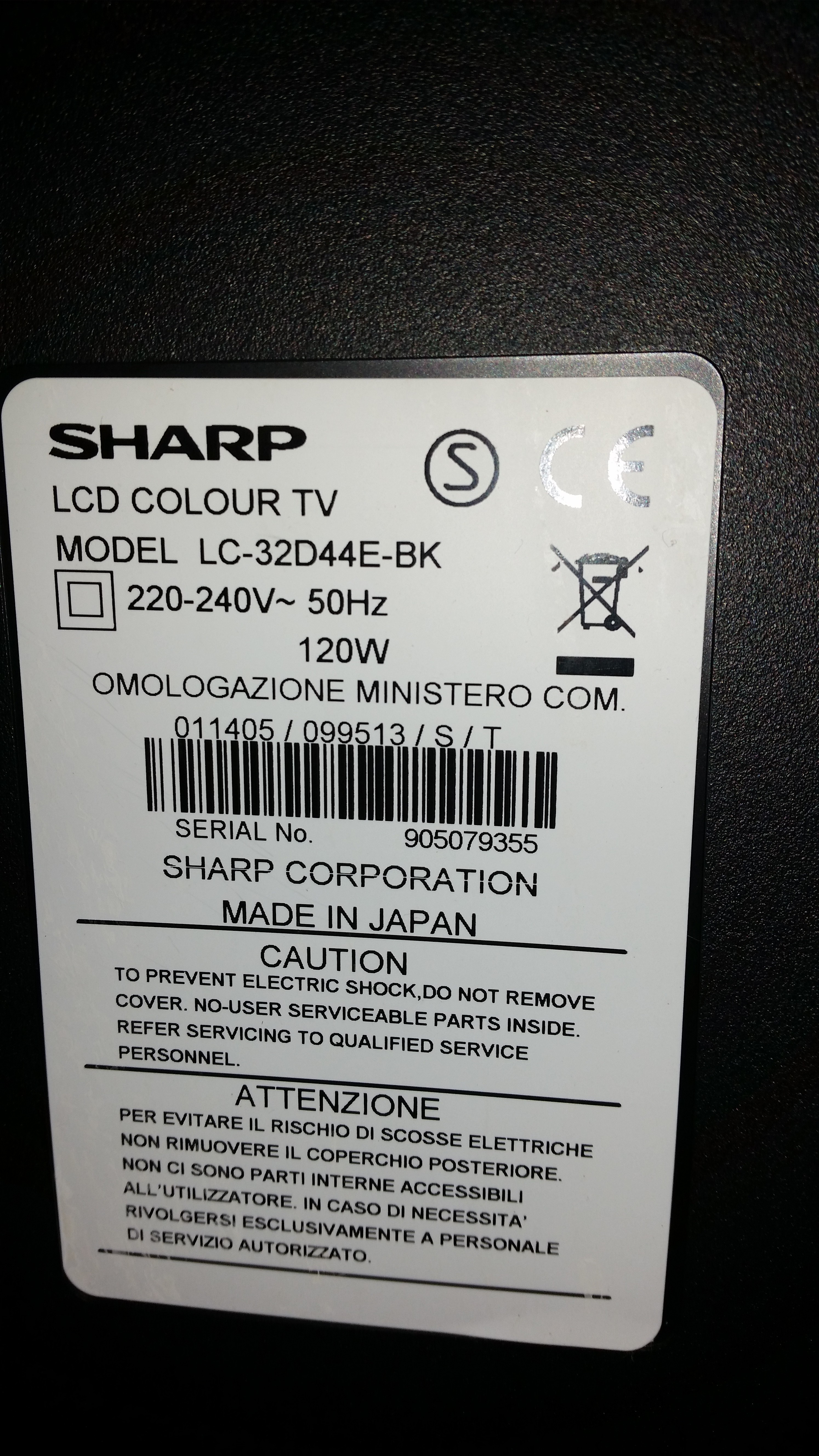

Użytkownik posiada telewizor Sharp Aquos LC32D44E-BK z uszkodzoną matrycą i rozważa zakup modelu LC32D44S-BK, który ma uszkodzoną elektronikę, ale sprawną matrycę. W dyskusji podano, że oba modele mogą mieć tę samą matrycę (R1LK315T3GW30Y), co sugeruje możliwość wymiany. Użytkownicy ostrzegają przed nieprecyzyjnymi opisami w ogłoszeniach oraz podkreślają, że różnice między modelami dotyczą głównie koloru obudowy (czarny vs grafitowy). Po wymianie matrycy użytkownik napotkał problemy z odbiorem sygnału z wewnętrznego tunera, co może być związane z różnicami w standardach DVB-T w Polsce.
