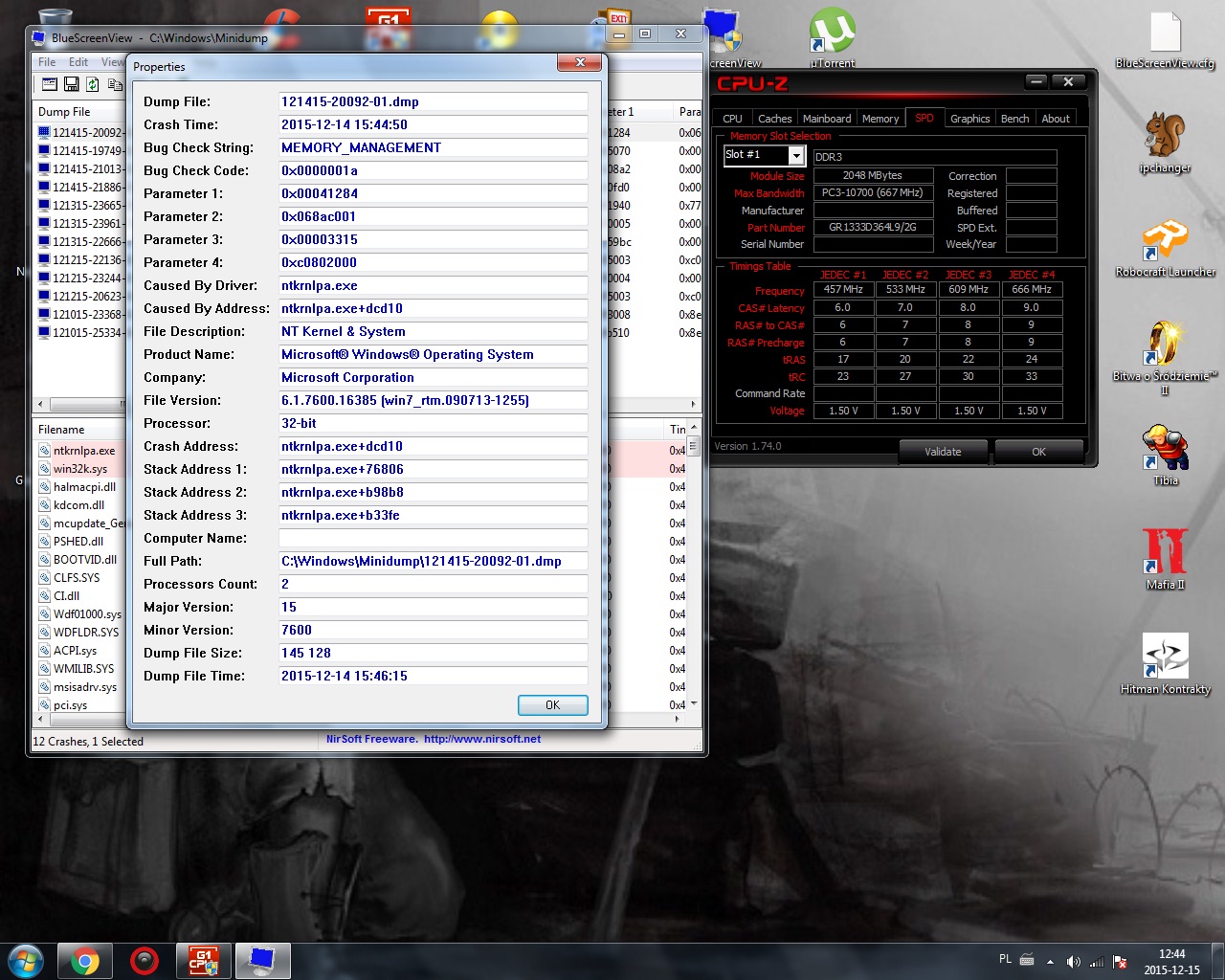

    Witam,jak w temacie jak ustawić Optymalne ustawienia RAMu,niestety przez osatni czas komputer wyświetla mi BS-blue screen,czytałem coś na innych forach ale nie zbyt zrozumiałem.
    Jak optymalnie ustawić RAM w Windows 7 Pro 32Bit? Problem z ekranami śmierci.
    Parametry PC:
    Procesor Inet Celeron E3400 2.6 GHz
    Ram 2 GB DDR3
    Grafika:Zalman ATI Radeon hd 4850 gddr3 512mb
    Płyta główna Gigabyte G41MT-D3
    Dysk 500 GB 3.5” SATA
    Zsilacz Modecom Feel 1 500W
    Windows 7 Pro 32Bit

    Wpierw należało by sprawdzić kość pamięci bootowalnym MemTest'em
    www.memtest.org
    Wykonaj 3 przejścia programu.
    Po wykonaniu zamieść zdjęcie.

    Mógł byś mi powiedzieć jak ja to mam zrobić które to pobrać ?
