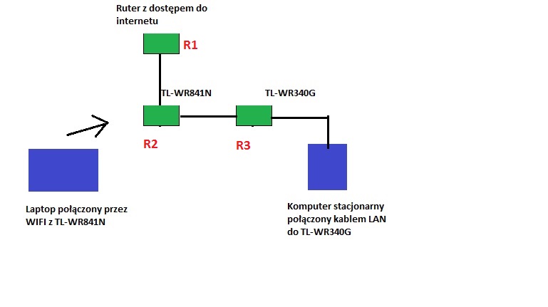

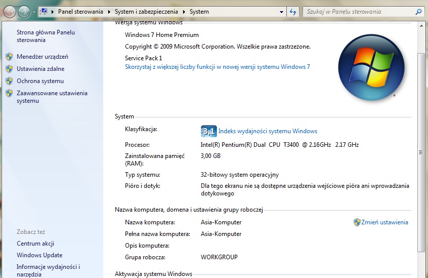

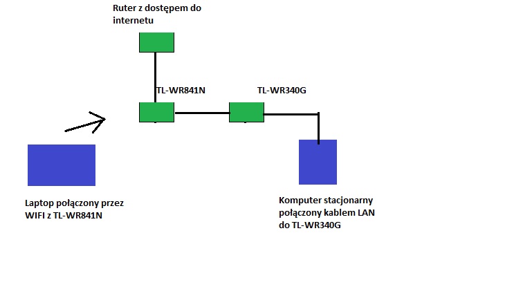

    Chciałbym uruchomić dostęp do pulpitu zdalnego za pomocą komputera z domu.
    Chce się połączyć z moim komputerem w warsztacie.
    Sieć wygląda mniej więcej tak jak na załączonym szkicu.
    Pulpit zdalny - dwa rutery , komputery nie widzą siebie

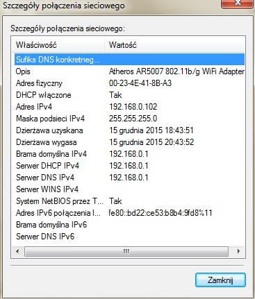

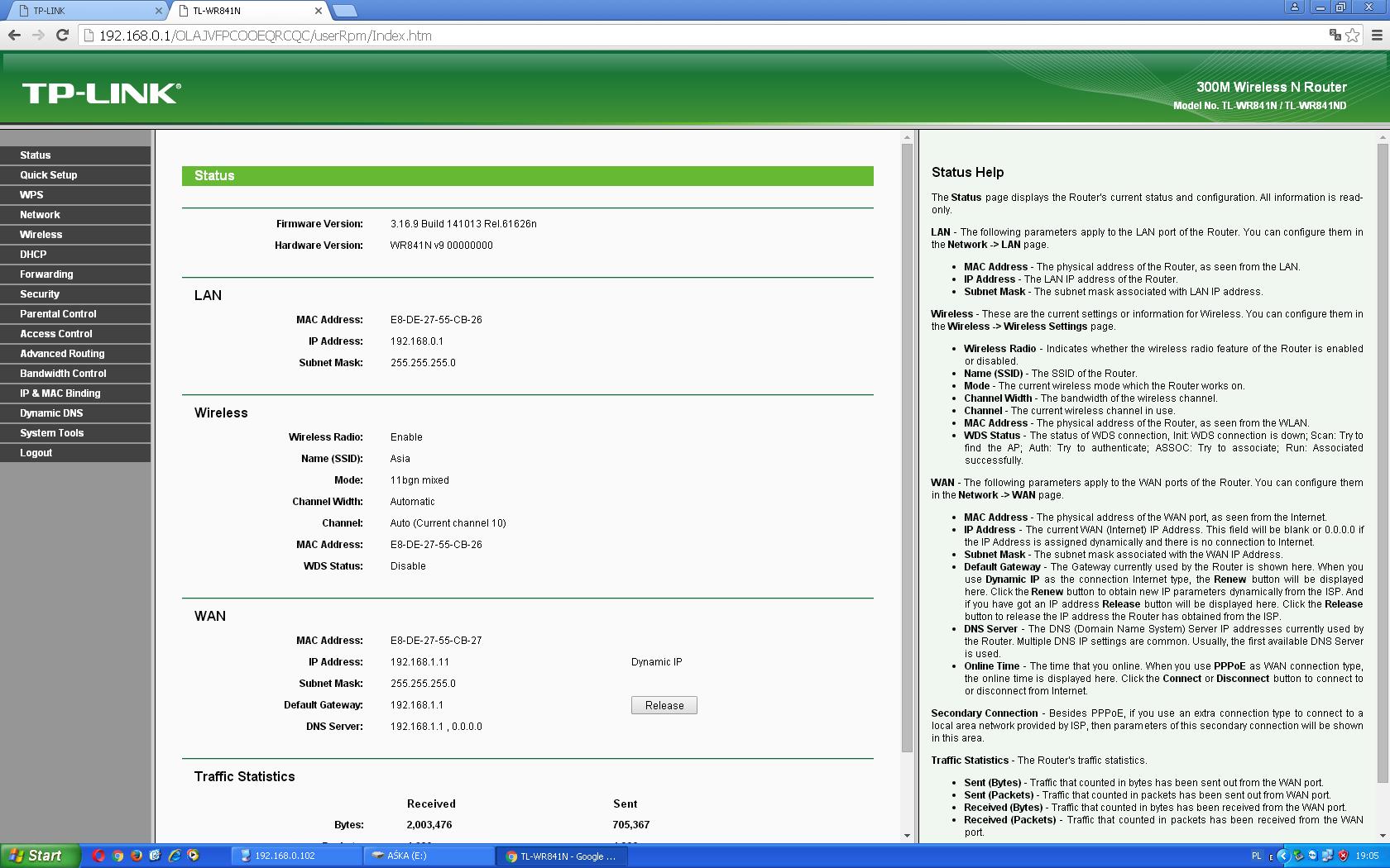

    Czyli laptop z systemem Windows 7 za pomocą WIFI łączy się z routerem TL-841N,
    w którym ustawienia są następujące:
    Pulpit zdalny - dwa rutery , komputery nie widzą siebie Pulpit zdalny - dwa rutery , komputery nie widzą siebie Pulpit zdalny - dwa rutery , komputery nie widzą siebie

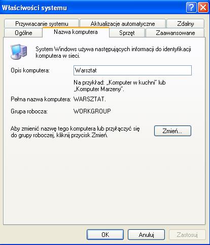

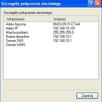

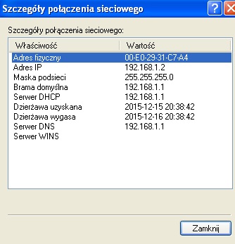

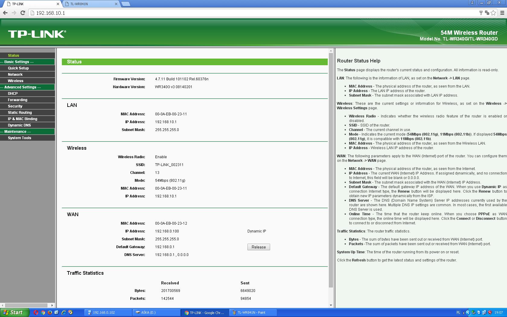

    Komputer w warsztacie jest połączony kablem z routerem TL-WR340G , a ten z kolei jest połączony kablem do rutera TL-841N. Na komputerze w warsztacie mam system Windows XP SP3. Poniżej ustawienia rutera i komputera.
    Niestety w chwili obecnej komputery nawet nie widzą siebie. Zapora jest wyłączona na obydwu komputerach. Na żadnym z nich chwilowo niema antywirusa. Proszę o pomoc jak poustawiać sieć , gdyż podejżewam że w tym tkwi problem.

    Możesz usunąć NAT (podsieci) z wszystkich routerów ? czy też potrzebujesz separować od siebie komptery w jakiś sposób ?

    R1 - nie 841, to jest twój router ?
    model ?
    możesz podłączyć do niego komputer kablem ? jaki ip dostaje komputer ?

    Zatem ustaw wr340 jako APek
    - podłączy tylko te dwa urzadzenia, komputeer === (port lan)340
    - konfiguracja 340
    - wyłącz DHCP server
    - zmień lan ip na 192.168.0.233 <= nowy ip 340 do zarządzania
    - podłącz 340 portem lan do 841, port wan w 340 pusty zostaw

    Jak nie podłaczasz żadnych komptuterów do R1 (a podłączasz ?) nic nie musisz robić z 841,

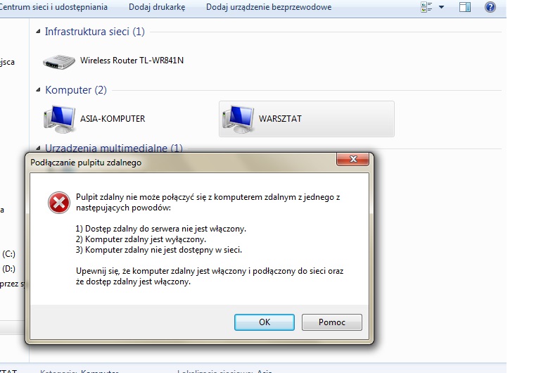

    Na komputerze docelowym
    - musi być pulpit zdalny załączony (jak załączyć ? google)
    - musi być wersja win PRO lub wyższa lub win server.
✨ Użytkownik chciał skonfigurować dostęp do pulpitu zdalnego między komputerem w warsztacie a laptopem w domu, korzystając z dwóch routerów: TL-841N i TL-WR340G. Po kilku próbach i sugestiach, użytkownik ustawił router TL-WR340G jako punkt dostępowy (AP), co umożliwiło komputerom wzajemne widzenie się w sieci. Ostatecznie, aby uzyskać dostęp do pulpitu zdalnego, użytkownik musiał zaktualizować system operacyjny na wersję Professional, co rozwiązało problem z połączeniem.
