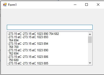

    Oki pokombinowałem trochę dopiero dzisiaj. Nawet jakoś działa. niemniej nie wiem dlaczego pierwsza linia wyświetlana jest prawidłowo a następne są ucinane dla lepszego zobrazowania problemu zrobiłem screena z listboxem (docelowo będzie się to wyświetlało w etykiecie - labelu). Dodam ze arduino wysyła pełne linie tak jak ta pierwsza przy podglądzie terminalem tez jest ok.
    zródło wygląda tak:
    Kod: C#
    Zaloguj się, aby zobaczyć kod

    Spróbuj w taki sposób:
    Kod: C#
    gdzie Buffer to jest tablica bajtów.

    Dzięki za podpowiedz. Niemniej szukając informacji o SerialPort.Read natknąłem się na SerialPort.ReadLine()
    po zamianie :
    Kod: C#
    na
    Kod: C#
    teraz zostało mi tylko każda linie rozbić na 6 części i zacząć je wyświetlać w labelach ale to już powianiem ogarnąć:) Jednak 10 lat przerwy w programowaniu i zmiana środowiska z dobrze mi znanego obiektowego Pascala na C # robi swoje.
