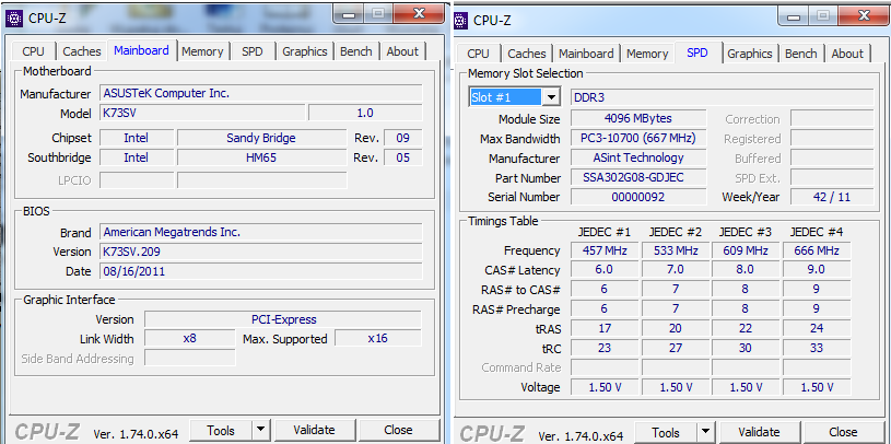

    Witam chce wymienić procesor w laptopie asus x73sv ss z cpu-z : Asus x73sv - wymiana procesora na 2,6 GHz+ i RAM DDR3 4GB+
    procesor chce wymienić na taki 2,6 ghz +. Pytanie czy to możliwe i czy nie popsuje laptopa oraz takie podstawowe wskazówki co do zakupu ( nowy/używany, jaki dobry itp )
    Chce wymienic także ram aktualnie mam 4gb na jednej kości (mam 2 sloty) jest to ddr3 tylko nie wiem jaką pamięc mam kupić ze względu na częstotliwość. Cpu-z "DRAM Frequency : 665,1 MHz
    Z góry dzięki za pomoc :) .

    Wstaw screeny zakładek: Mainboard i SPD z programu CPU-Z.

    Twój laptop ma na płycie chipset Intel HM65 obsługujący procesory Sandy Bridge wykonane w technologii 32 nm.
    Możesz zainstalować jeden z poniższej listy, pod warunkiem, że będzie miał s. 988B rPGA i TDP max. 35 W.
    Np: i5-2410M, i5-2430M, i5-2450M.
    Przed wymianą procesora, zaktualizuj bios do najnowszego.
    http://ark.intel.com/pl/products/codename/29900/Sandy-Bridge#@Mobile
    Co do pamięci, to kup pamięć SO-DIMM non ECC DDR3 PC3-10700 1333 MHz z CL9.
    Marka dowolna, z wyjątkiem GoodRam.

    A dlaczego bez goodram'u ? (pytam bo najtańszy)

    Zdarza się, że GoodRam nie chce współpracować i pamięciami innej firmy, a Ty masz pamięci firmy ASint.

    Możesz kupić moduły Hynixa lub Elpida one praktycznie się nie gryzą, przynajmniej ile ich miałem i mieszałem to nie było problemu. Tak samo unikaj kości Samsunga.
