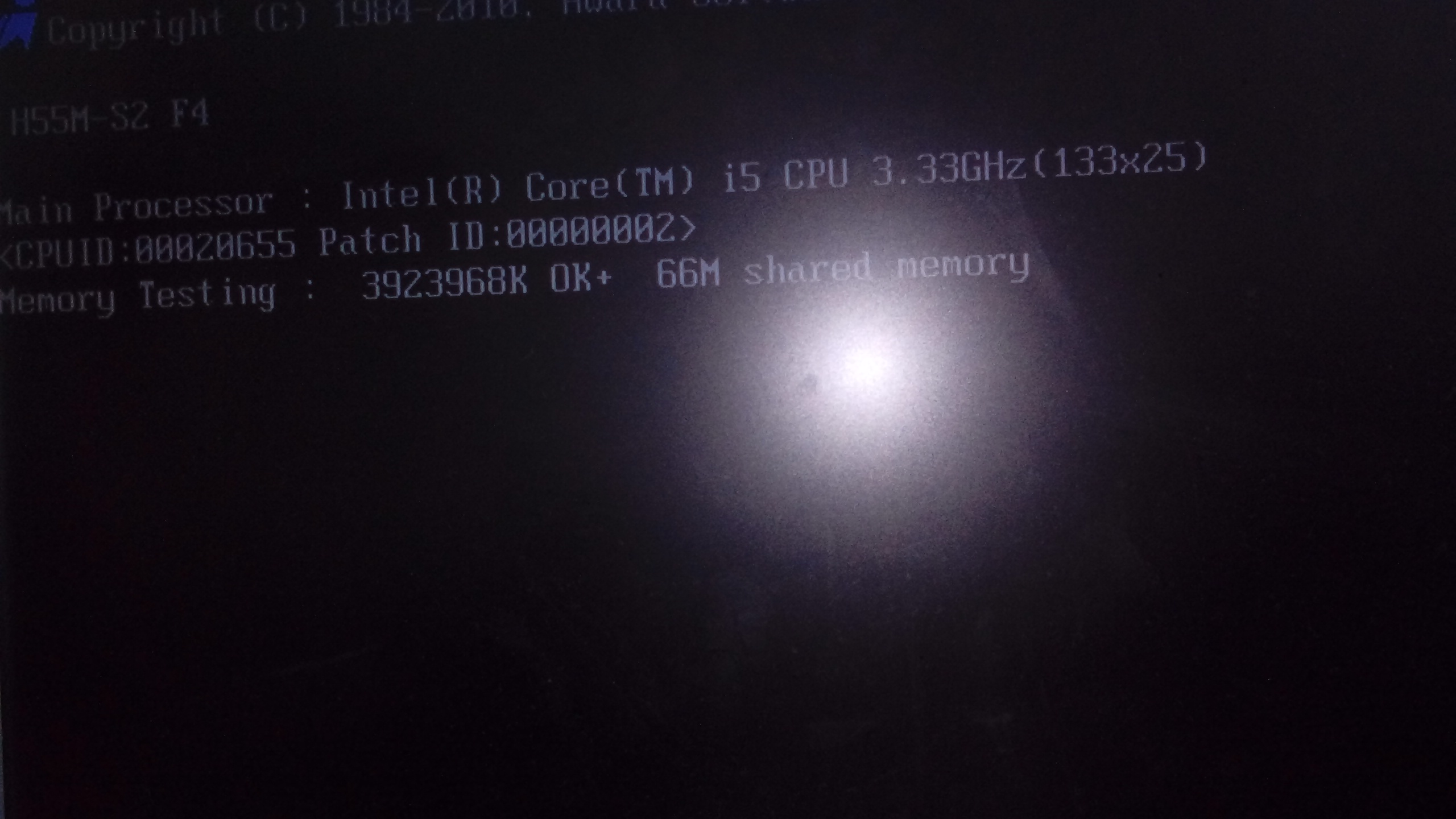

    Witam. Mam problem z komputerem. Chodzi o to, że nie wstaje system (zawiesza się na logo Windows) oraz nie mogę zainstalować systemu, ponieważ wyskakuje błąd (przy instalacji Win 8.1) "Kernel security check failure".
    Jeżeli będzie potrzeba wstawię filmik lub zdjęcia.
    Czytałem, że mam wyciągnąć 1 kość RAM - był problem, że nawet do biosu nie mogłem wejść.
    Nie mam pojęcia o co chodzi, a cały czas próbuję i nic.
    Płyta główna - GA-H55M-S2
    Procesor - Intel Core i5-560
    Ram - 2x4GB HyperX 1333MHz
    Zasilacz - Atx 550W.
    Proszę o pomoc.

    Pamiec ram jest nowa. Kupiona 20 min temu. Dysk dziala na innym komputerze probowalem podlaczyc inny zasilacz nie dziala wciaz to samo. Czy jest mozliwosc ze stary wlasciciel wgral bios rev 1.0/1.1 a plyta ma rev 1.3?
    Edit. I dziwi mnie fakt ze kiedy podlacze 1 kosc nie moge wejsc nawet do biosu poniewaz zawiesza sie przy memory testing. Dodam tez ze to sa 2 pamieci . 1 poszedlem oddac boyslal3m ze one sa winne jednak nie po stronie pamieci wina lezy

  • #10 15255868
    Bartek210311
    Poziom 8  
    Posty: 5
    Okej już sprawdzam .
    xoree napisał:
    Kiedy probuje robic testy komputer sie resetuje
    Edit. Kiedy jest podlaczona 1 kosc jest to i tylko to i po 2 min komputer sie resetuje

  • #11 15255963
    Piotr160292
    Posty: 5137
    Pomógł: 374
    Ocena: 282
    Spróbuj tą drugą. Wychodzi w takim razie na to, że masz rozwalony DIMM, albo tą kość co masz teraz wsadzoną.
