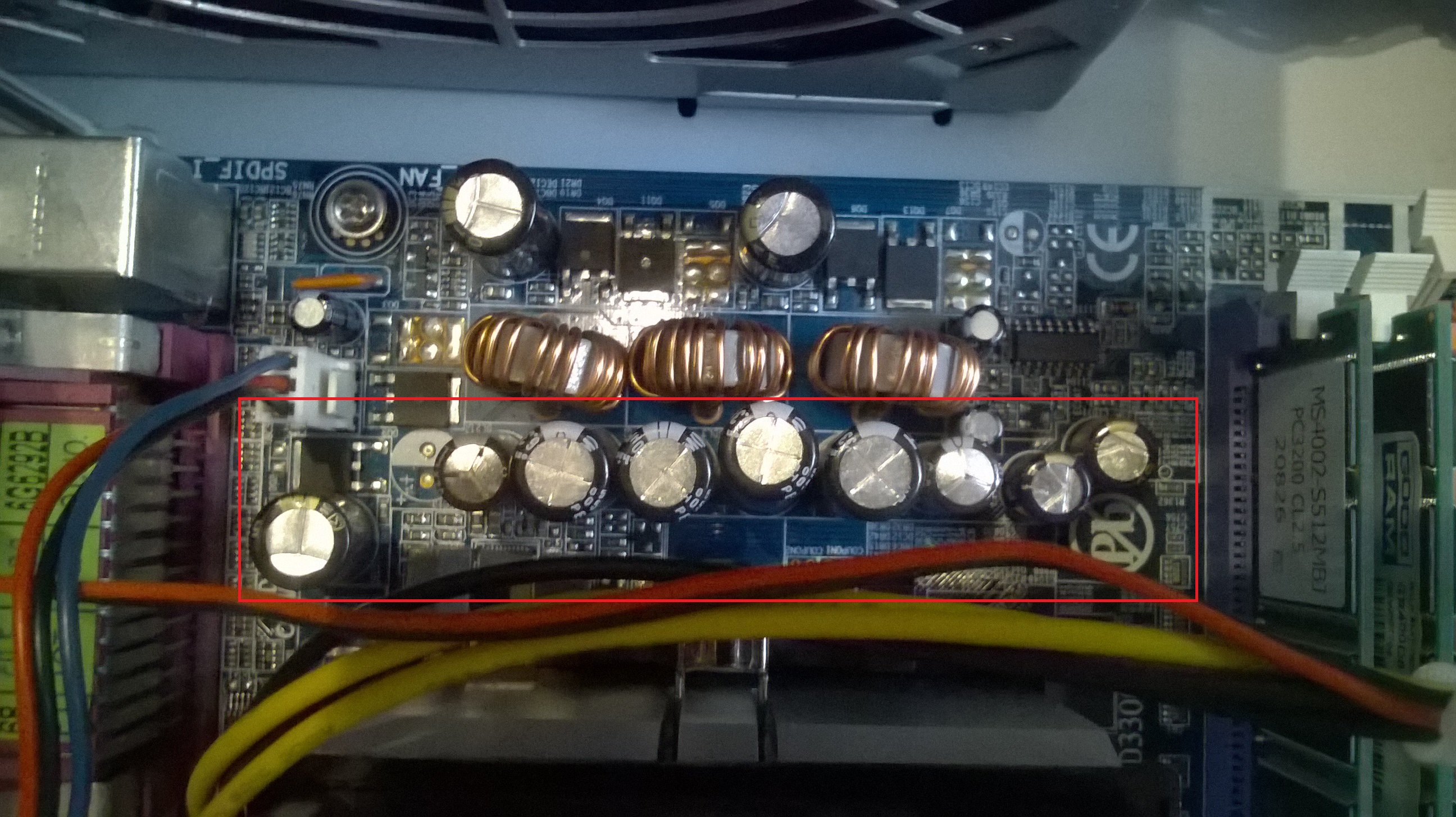

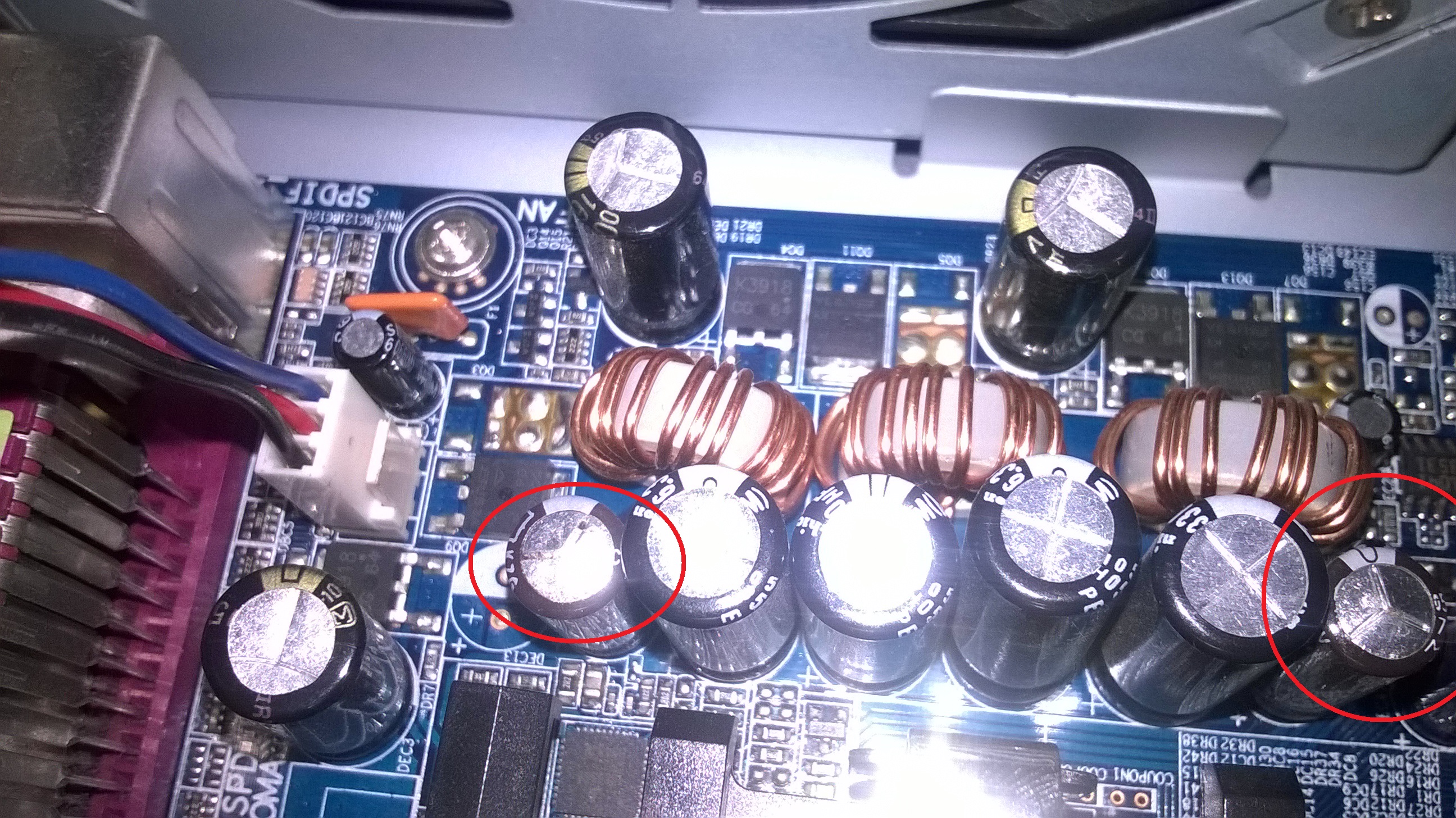

    Jaki jest stan kondensatorów na płycie ?
  • #7 15261651
    Shazyl
    Posty: 10
    Większość wygląda w porządku jedynie te dwa zaznaczone na zdjęciu zdają się być delikatnie spuchnięte i lekko wybrzuszone Komputer nie uruchamia się, sekundowe pikanie co 6 sekund, procesor czy płyta główna?

    Uszkodzone kondensatory elektrolityczne.
  • #9 15261665
    kokapetyl
    Posty: 13445
    Pomógł: 1787
    Ocena: 2099
    Nie delikatnie, ale są wywalone.
    Trzeba je koniecznie wymienić, biorąc pod uwagę, że wymienia się wszystkie w tej linii zasilającej, nawet jak te drugie wyglądają normalnie.
    Po ich wymianie daj znać o efektach.

    Przez święta nie miałem za bardzo czasu się tym zająć, teraz do tego wracam i chciałbym wiedzieć czy te wszystkie zaznaczone trzeba wymienić?
    Na pewno nie zaszkodzi, pod warunkiem że zastosujesz dobrej jakości kondensatory.
    Jak już pisałem należy wymienić wszystkie w tej linii zasilającej, gdzie jest uszkodzony kondensator. Ze zdjęcia nie bardzo można to określić, są trzy dławiki (te cewki) to znaczy że są trzy linie zasilające, a które z tych kondensatorów należą do której linii, tego nie powiem ze zdjęcia.
  • #12 15275554
    Shazyl
    Posty: 10
    Dzisiaj będę wymieniał te kondensatory i dam znać czy wszystko działa, ale jeszcze chciałbym się dowiedzieć czy ten ostatni zaznaczony kondensator po lewo również trzeba wymienić? ponieważ te wszystkie w linii mają napięcie 6,3v a ten jeden 12v, więc jak rozpoznać który należy do której linii zasilającej?
  • #13 15275569
    kokapetyl
    Posty: 13445
    Pomógł: 1787
    Ocena: 2099
    Sądzę że możesz go zostawić.
