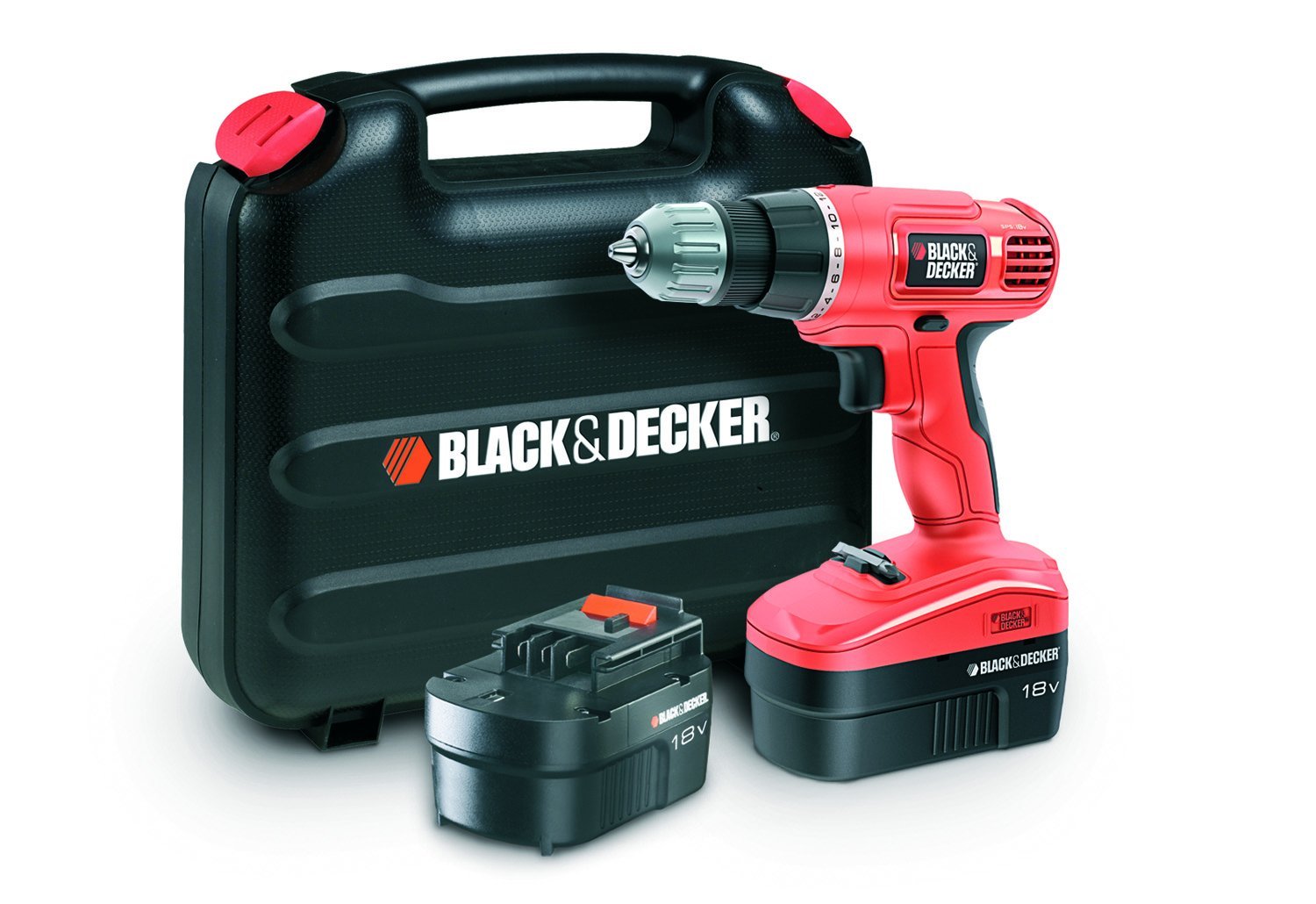

    Witam ! nabyłem drogą kupna nową wiertarkę BLACK&DECKER EPC18CABK , nabyłem ją od kolegi który zgubił zasilacz, niemniej jednak kupowałem ją razem z nim stąd wiem iż jest nowa. Ale do rzeczy kupiłem zasilacz 18v (gdyż ładowarka jest wbudowana w wiertarkę i potrzebny był tylko sam zasilacz) niestety po 4 godzinach ładowania dało się przykręcić 3 śrubki i aku padł ... czyżby zasilacz był za mały ?Dodam tylko że gdy podłączę sam zasilacz bez baterii to wiertarka chodzi bardzo powoli i pulsacyjnie.

    Denko od słoika napisał:
    "ładowarkę" owa wiertarko wkrętarka ma wbudowaną
    Bzdura! Niema nic wbudowanego. Pseudo ładowarka to element zapinany na akumulator i do tego podłącza się zasilacz.
    jareek_71 napisał:
    Koniec koncem ha ha powinien miec 18 Volt
    Kolejna bzdura! Nominalne napięcie akumulatora. to 1.2V, jest ich 15 szt. wychodzi 18V , natomiast ładuje się je do co najmniej 1,4V więc zasilacz musi mieć 21V. Prąd ładowania bez żadnej kontroli to 1/10C czyli 100mA.
    Reasumując, zasilacz 21V 100mA i czas ładowania około 14 godzin.
    jeszcze większa bzdura ! w tym przypadku nie ma mowy o żadnej "ładowarce" nakładanej na akumulator, gniazdo na zasilacz znajduje się w rękojeści samej wiertarki. Więc owa "nakładana ładowarka" jest już w niej.
