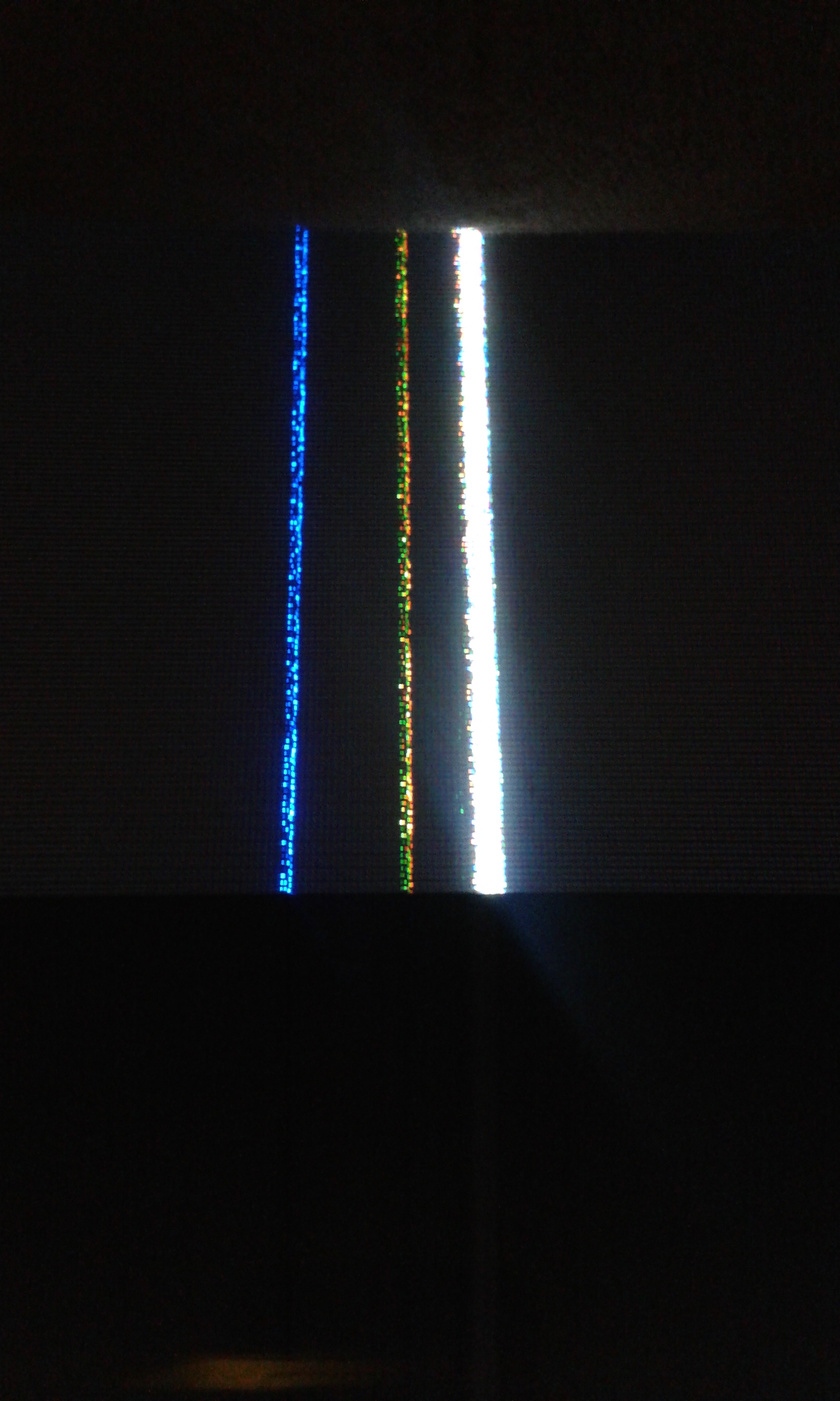

    Witajcie,
    Plazma Samsung 50" i pojawił się pas pionowy, który na czarnym tle wygląda tak (urywek całości)
    SAMSUNG PS50A450P1DXXY - jak naprawić pionowy pas na ekranie?

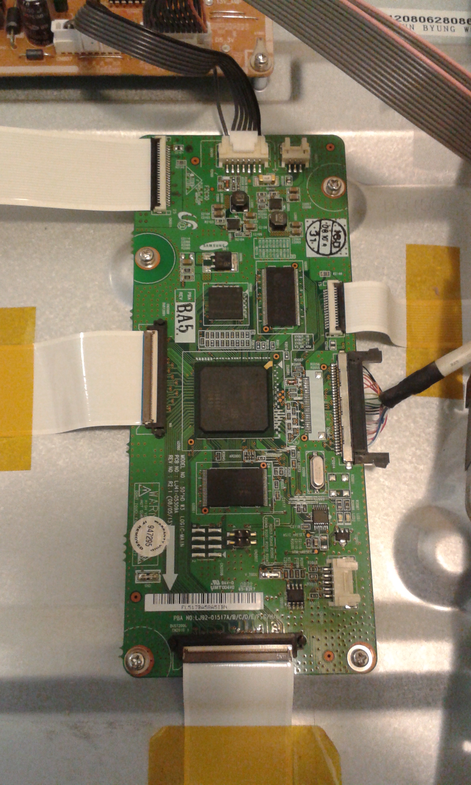

    Zamówiłem i wymieniłem tą płytkę ale nic to nie dało, bez zmian:

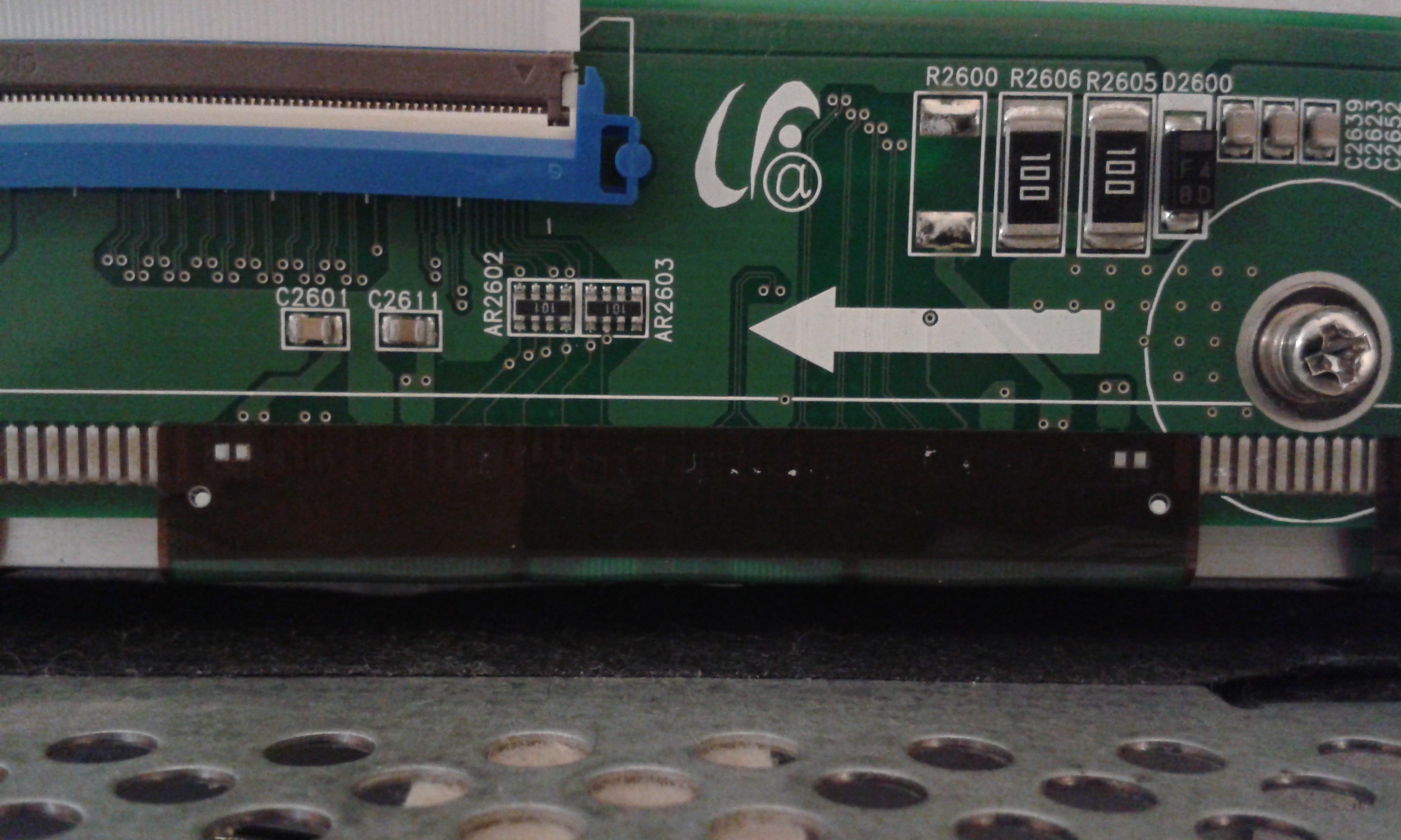

    Podgrzałem też to łącze taśmy na którego szerokości jest pas, w sumie podgrzałem dwa razy, przed i po wymienieniu płytki i nic:
    - ta taśma jest zgrzana z jedną z dwóch płytek które idą wzdłuż panelu na dole z tyłu.
    Jestem bliski poddania... Wydaje mi się że taśmy które wychodzą z samego panelu nie da się rozłączyć od panelu w ten plazmie tak? One są tam jakoś zgrzane i musiałbym pewnie cały panel rozbierać? Czy gdybym rozebrał to mam szansę na naprawę tego pasa? Z lutowaniem u mnie średnio, poziom podstawowy (kable, kondensatory etc zrobię). Ale mam dobrą lutownicę z ustawieniem temperatury i mam też hotair bez możliwości ustawienia temperatury. Mam szansę coś jeszcze zrobić?
    Nie naprawisz tego.

    A czy możliwe, że to ta płytka na dole do której są te pionowe pasy lutowane? Ją łatwo wykręcić, na eBayu są takie do zamówienia. Czy wymienienie jej mogłoby to naprawić? Czy to na 100% nie ta płytka tylko taśma w matrycy? Czy jeszcze coś innego? Gdzie leży przyczyna?

    One nie są lutowane, plytki nie polaczysz od nowa, przypatrz się taśmie to będziesz miał pewność.

    Najprawdopodobniej łączenie taśmy z płytka jak wspomnialem nie jest ono lutowanane tylko zgrzewane, nie wykluczone jest uszkodzenie samej taśmy. Na tym łączeniu nie ma cyny to jest innego rodzaju łączenie.
    Rozebrałem trochę żeby sprawdzić i było to połączenie taśmy flex (ribbon) po stronie matrycy, nie po stronie płytki jak myślałem. Nie udało mi się naprawić, nawet się pogorszyło po moim miętoleniu. Widziałem że jak uciskam to częściowo znika ale nie do końca, nie mogłem znaleźć pozycji w której byłoby ok, żaden nacisk nie redukował tego zupełnie, tylko w małej części, ale przynajmniej widziałem że się coś zmienia. Prześledziłem też jakieś angielskie fora i miałeś rację piotreksamba, tego się raczej nie da naprawić. Gdyby ktoś się podjął musiałby to być elektronik-akrobata. Zbyt czasochłonne i kosztowne jak dla mnie. Tak czy siak dzięki za pomoc.
