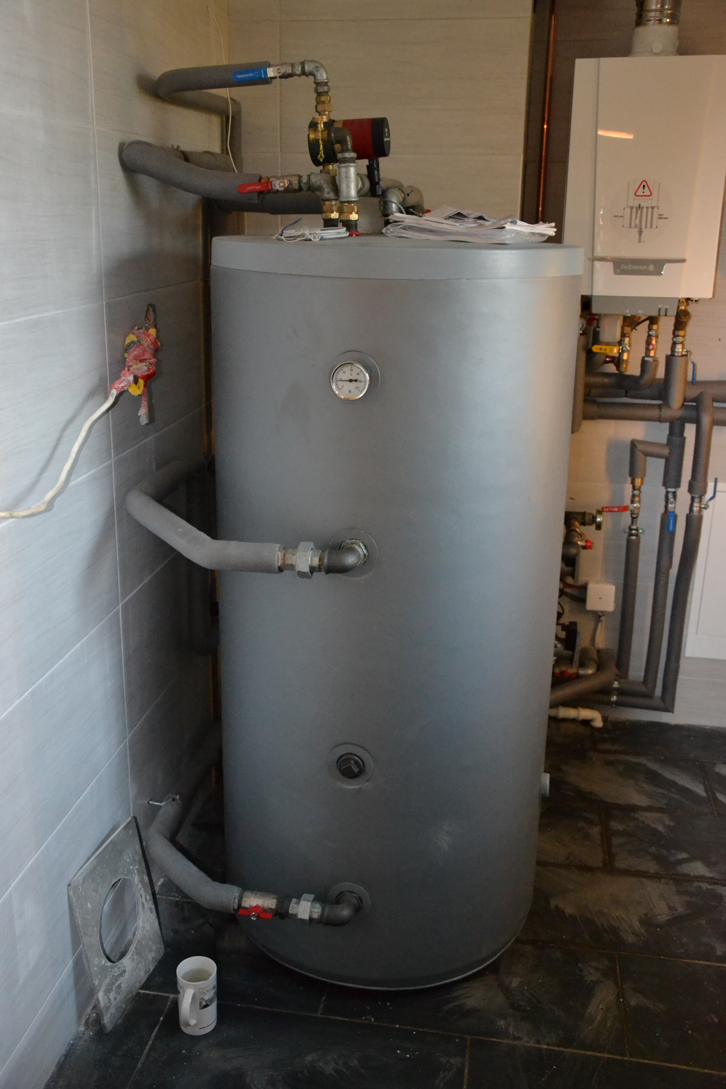

    Witam panowie przeszukałem forum i nigdzie nie odnalazłem do czego służy pokrętło w środku pompy i czy musi być przełącznik pracy pompy włączony na 3 ?.
    Moja pompa jest połączona w układzie z meibesem który jest włączony na automacie czy to dobrze ?? Mój problem to ze chyba słaba wydajność jest tej pompy mam ogrzewanie podłogowe może jakaś podpowiedz jakie maja być ustawienia tej pompy? i meibesa.

    Pokrętło-korek na pompie służy do odpowietrzenia zwykle podczas pierwszego uruchomienia lub po demontażu lub długim postoju. Dalej mieszacz jest w pozycji zero a więc brak jest zapotrzebowania przez układ ciepła. Czy jest potrzeba :otwarcia, podmieszania bądź zamknięcia decyduje automatyka...Zaproś twórcę-instalatora układu nich Ci wyjaśni kiedy układ się otwiera a kiedy zamyka...Zmiana zakresu (biegu pompy) nic nie da jeżeli układ jest zamknięty.

    Dodam ze mam kominek z płaszczem wodnym i właśnie w nim pale problem wydaje mi się jest w tym ze bardzo pomału jest tłoczona ciepła woda z zasobnika ( bojlera) w obieg bo szybko dochodzi do przegrzania płaszcza wodnego? może tutaj jakaś mała podpowiedz?

    Na razie to co podałeś, to są jakieś zadania wyrwane z kontekstu. Najpierw mowa o "układzie z Meibesem" - do czego? grzejniki? podłogówka? Potem jeszcze zdanie o kominku z płaszczem wodnym i do tego jakiś zasobnik (bojler)?
    Musisz dokładnie opisać twój układ. Daj zdjęcia lub jakiś schemat. Jakie źródło (lub źródła) ciepła, jakie odbiorniki (grzejniki, podłogówka, bojler=zasobnik na CWU, czy bojler=bufor ciepła) jakie sterowanie, automatyka czy ręcznie. Wszystko jest ważne i ważne jest prawidłowe nazewnictwo. Dla jednego bojler to zasobnik do grzania CWU, a dla innego nawet zbiornik hydroforowy!?!

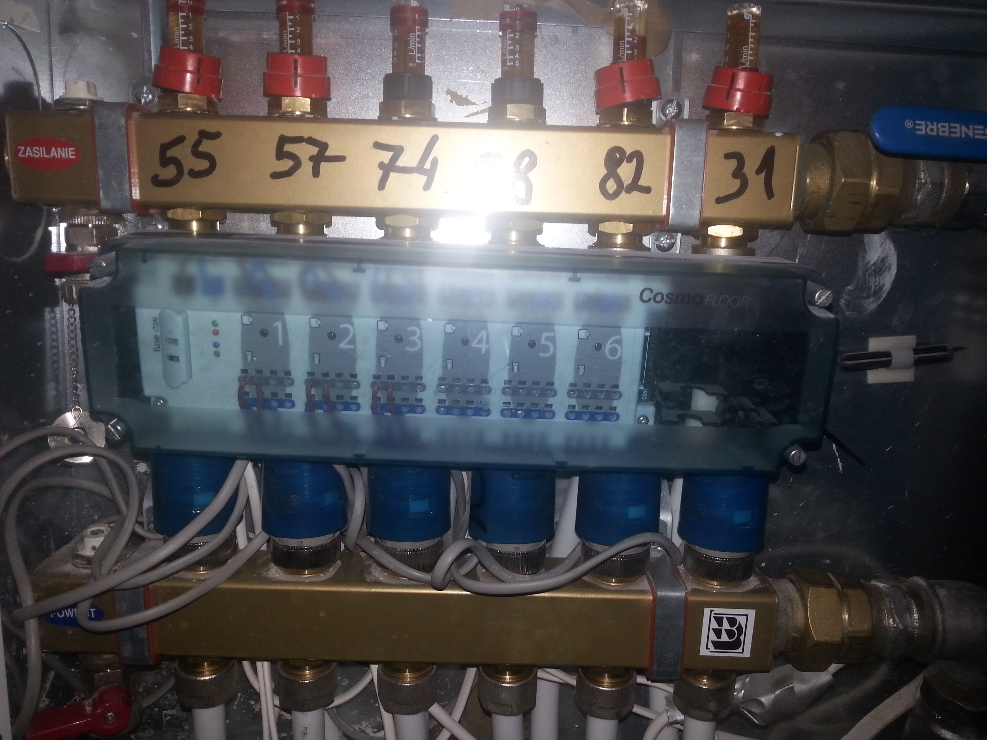

    witam wiec tak mam kominek z płaszczem wodnym lava 17 +Moduł ecokom 260 następnie mam piec gazowy mcr3 + moduł AD290 i cały ogrzewane spięte z systemem cosmofloor. Moje pytanie pierwsze do pierwszego zdjęcia jak ustawić przepływ wody na przepływomierzach ile litrów na minutę powinno być bo widzę w różnych przeczytanych postach ze raz 1-1,5l/m drugi raz 2,5l/m mam pętle na górze pierwsze piętro w jednej ze skrzynek rozdzielczych bo owych jest 4 w całym domu 31m 56m 58,82,47. Proszę napisać kiedy ustawić przepływ czy po otwierać wszystkie przepływy na górze czy pojedynczo nie mam zielonego pojęcia jak się zabrać do tego podłoga w każdym pomieszczeniu oprócz jednego odczuwalnie ciepła. ta rozdzielnia zasila 2 pokoje przedpokój i łazienkę na górze umie jak włączyłem zwiększyłem temperaturę na cosmofloorze to przepływ był na maxa powyżej 5l/m nie wiem może w moim przypadku tak powinno być??
