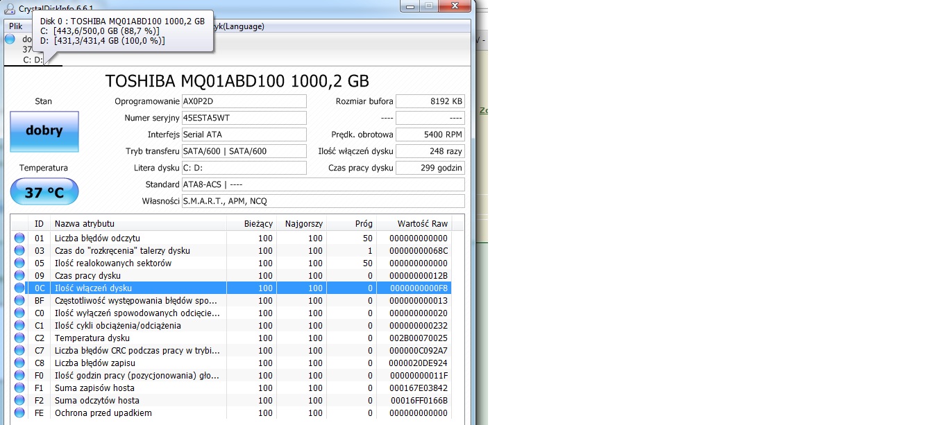

    Witam mam problem . Otóż posiadam Della inspirion 5558 wydajność sprzętowa na dobrym poziomie procesor core i7 2,4 ghz 8 giga ram grafika zintegrowana i dedykowana. Miałem win 8 i nie chcialem go zainstalowalem sobie win 7 i zaczeły sie problemy. Powolny rozruch systemu zaraz po instalacji komputer czysty bez jakichkolwiek danych podkreślam. Jego wydajnosc tez jest bardzo niska podczas poruszania sie po menu systemu wchodzenie w poszczegolne opcje panel sterowania moj komputer przeskakiwanie miedzy kartami obserwuje zwiechy systemu. Mam zainstalowane wszystkie sterowniki aktualizacje tez porobilem no i nie mam pojecia co sie dzieje z nim ma ktos jakis pomysl?

    Trzeba zacząć od sprawdzenia dysku, podaj jego SMART. Jak tam z temperaturami sprzętu ?

    Miałeś podać SMART dysku.
  • #7 15303565
    karol19000
    Poziom 8  
    Posty: 40
    Ocena: 7
    Re: Bardzo niska wydajność laptopa i długi rozruch windowsa
    Sory ze tak pozno wczesnie nie mialem czasu ciagle praca i wgl rzadko przy kompie jestem.

    Sporo błędów C8. Wykonaj skan powierzchni w MHDD i wrzuć wyniki.
