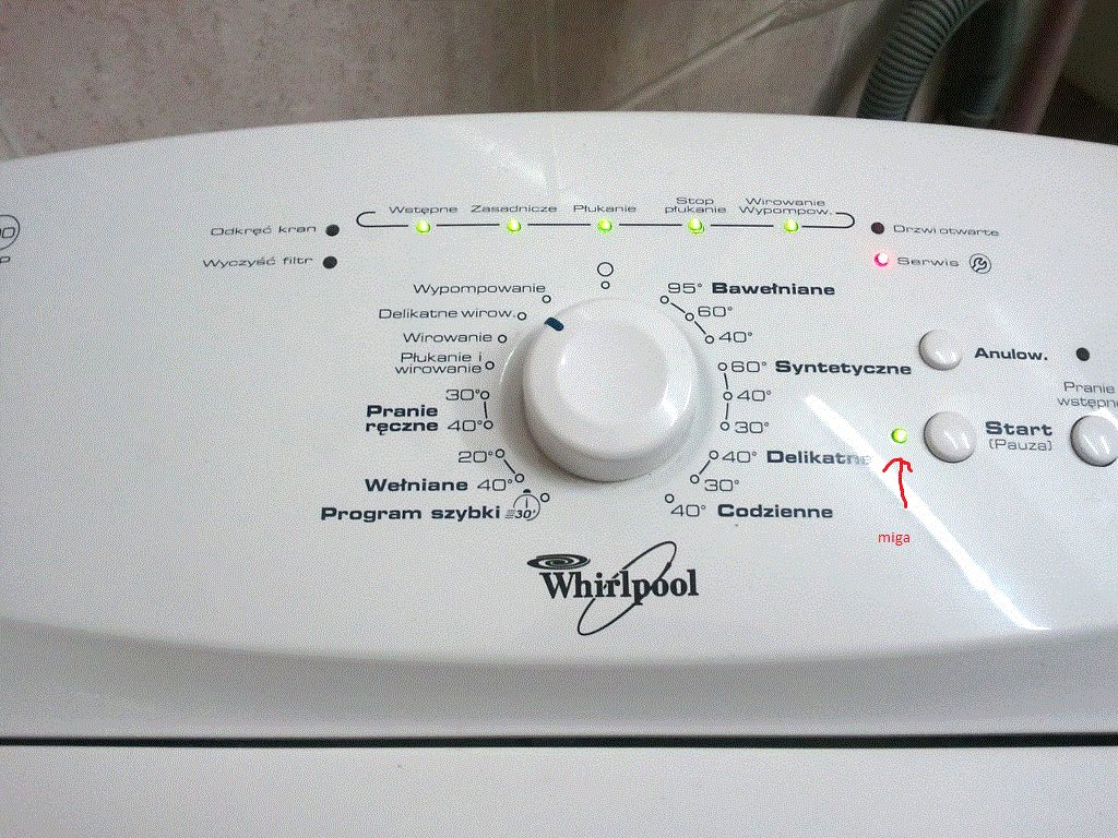

    Mam do naprawy pralkę (marka i model w temacie ), otóż pralka działa normalnie dopóki nie włączę rodzaju prania ,,Delikatne", po wykonaniu prania zasadniczego zapala kontrolkę serwis.
    Po kilku anulowaniach programu, pierze dalej.
    Dodam że, pralka była zakupiona dwa lata temu a, była użyta tylko cztery razy.

    Zapalają się wszystkie diody sygnalizujące rodzaj prania czyli, pranie wstępne ,zasadnicze itp do tego dioda serwis.

    Napisze jeszcze raz , pralka pracuje prawidłowo na rożnych rodzajach prania z wyjątkiem opcji ,,delikatne" .
    Po włączeniu wyżej wymienionej funkcji, zostają wykonywane po kolei pod funkcje programu lecz, przy końcu pierwszej pod funkcji (pranie zasadnicze) pralka podaje komunikat w postaci zaświecenia diod pranie wstępne, zasadnicze, płukanie,stop płukanie, wirowanie wypompowanie, serwis i miga Led od stop.
    Ledy sygnalizujące usterkę odkręć kran i zapchany filtr nie świeca.
    Grzałka była sprawdzana na u pływalność miernikiem 20 Mom i jest ok jej rezystancja to 26om .
    Mam nadzieje że teraz każdy zrozumiał o co mi chodzi.

    Pralka nie posiada zegara odliczającego czas do końca,
    Proszę się nie sugerować jak jest ustawione rodzaj prania bo zostało ono przekręcone chwilowo, nie zauważyłem wszystko dzieje się na praniu delikatne :d
