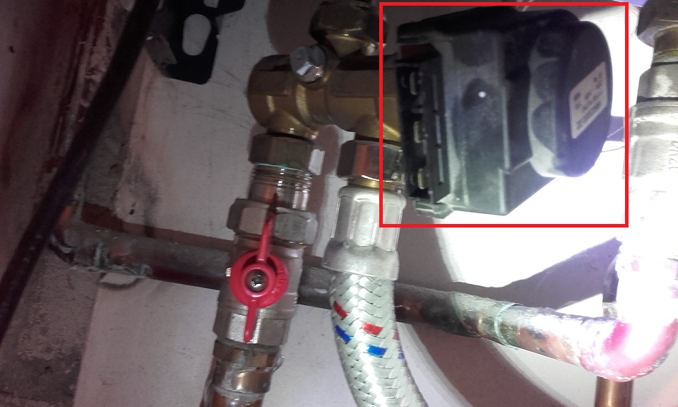

    Cześć,
    staram się rozgryźć zasadę działania instalacji centralnego ogrzewania w moim domu (nie budowałem go). Pokrótce co wiem:
    - źródło ciepła to piec gazowy jednofunkcyjny i kominek z płaszczem wodnym
    - ogrzewanie podłogowe + kaloryfery
    - woda ogrzewana jest bojlerze
    Pytanie numer 1 dotyczy urządzenia zaznaczonego na zdjęciu. Co to jest i do czego służy? Widoczne są jakieś złącza, ale są one nie wykorzystane. Zawór widoczny na zdjęciu w widocznej pozycji jest zamknięty, choć położenie dźwigni wskazuje coś innego.
    Z góry dzięki za odpowiedź.

    Powyżej zaworu tego ręcznego jest jak myślę zawór z siłownikiem elektrycznym , który może aktualnie zamykać przepływ .
    Nie jestem hydraulikiem , ale tak to wygląda i jak są kable , to pewnie tak jest .
    A czym jest to sterowane , to już nie wiem .

    Jest to siłownik zamontowany na zaworze trójdrogowym. Służy do przełączania pomiędzy grzaniem zasobnika c.w.u. (bojlera) a grzaniem instalacji c.o.

    Dziękuję za odpowiedzi. Zawór nie jest i nigdy nie był podłączony do zasilania (a przynajmniej od 5-ciu lat, od kiedy mieszkam w tym domu). Czy w takim razie jeśli piec grzeje jednocześnie wodę w bojlerze i służącą do ogrzewania należy przyjąć, że jest on stale otwarty? Do czego służyć może zawór ręczny z lewej strony? Po jego otworzeniu słychać przepływ wody nie skutkuje on jednak zmianą wskazania manometru na piecu. Czy może on służyć do dolewania wody do elementu ogrzewającego wodę w bojlerze?

    Niestety na tym zdjęciu nie widać gdzie prowadzą wąż i rury , więc nikt na 100 % nie odpowie do czego służył ten zawór .

    Dokładnie jest to zewnętrzny zawór trójdrogowy z siłownikiem - w niektórych (starszych) modelach kotłów gazowych były montowane pod kotłem (teraz są "zabudowane" w kotłach). Służył do przełączania grzania pomiędzy wężownicą zasobnika, a c.o. Najczęściej sygnał poprzez okablowanie przychodził z kotła. Teoretycznie siłownik przestawiał zawór albo na ładowanie zasobnika, albo na grzanie c.o. i nie zatrzymywał się w pozycji pośredniej. Sprawny tego typu zawór z siłownikiem powinien pracować w skrajnych położeniach - czy albo zasobnik albo c.o.
    Ze zdjęcia nie można jednoznacznie określić w jakiej pozycji jest ustawione "serce" zaworu.
