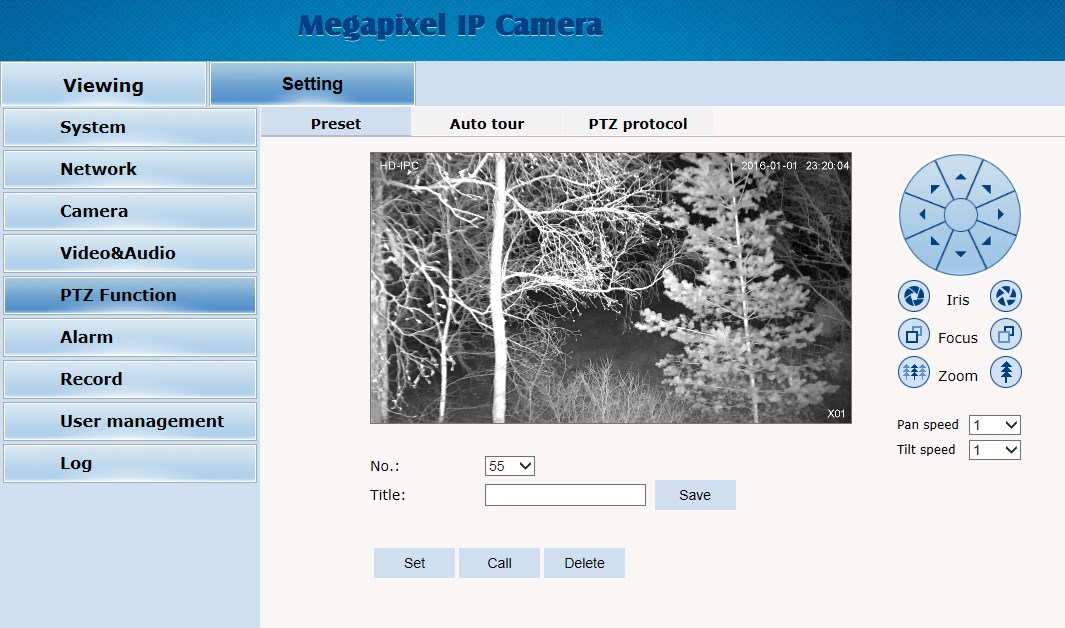

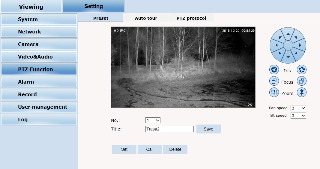

    W ustawieniach kamery w zakładce preset ustawiłem sobie preset nr.1 , kamera była ustawiona w punkcie z którego chciałem rozpocząć trasę. Wcisnąłem SET.
    Następnie podjechałem kamerą w miejsce docelowe, ustawiłem preset nr 2 i wcisnąłem SET.
    Jak ustawić presety i trasę bez klawiatury PTZ w kamerze IP ?.
    Następnie w zakładce Viewing dla Tour nr.1 ustawiłem preset nr.1 później SET, później preset nr.2 i SET.
    Następnie przy opcji Tour 1 wcisnąłem CALL.
    Coś tam ruszyło lecz niestety nie trasa. Kamera ruszyła na kilka sekund, jakieś 10% trasy która mnie interesuje.
    Jednym słowem, coś robię źle.

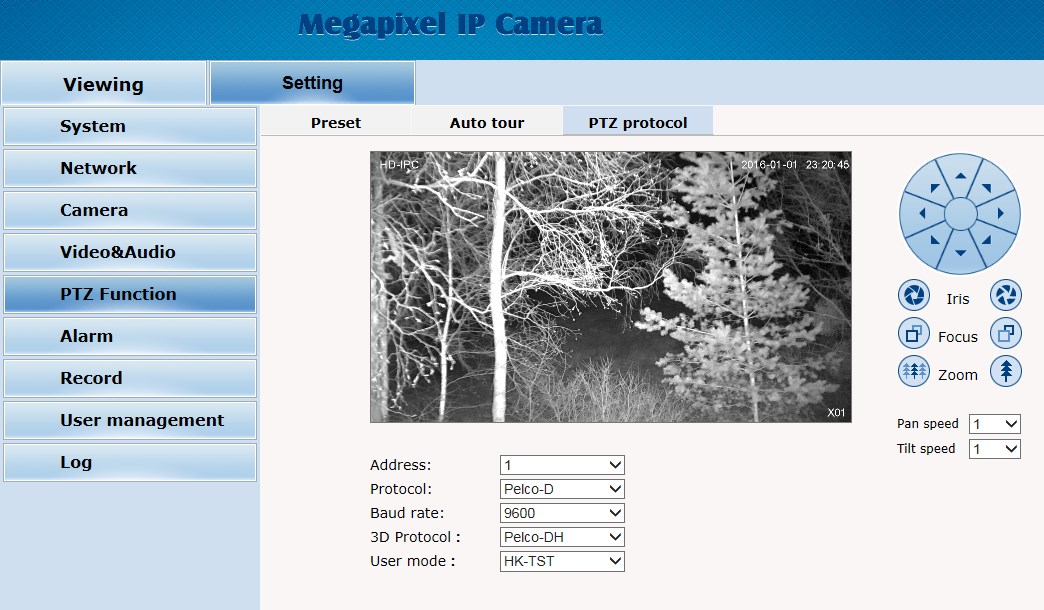

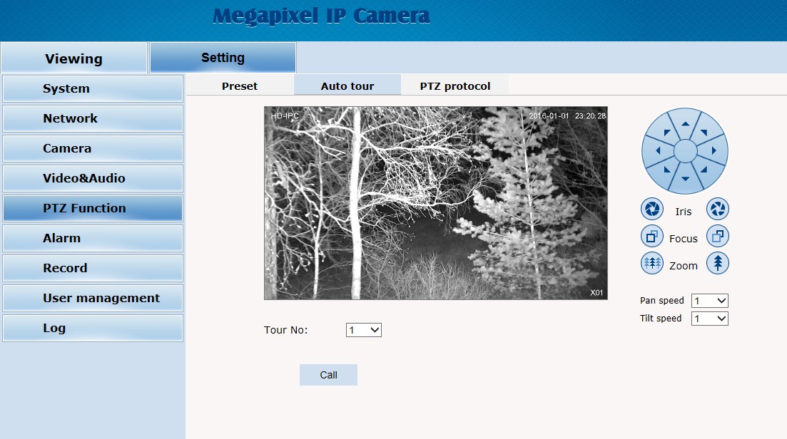

    To są wszystkie ustawienia jakie są możliwe dla PTZ.

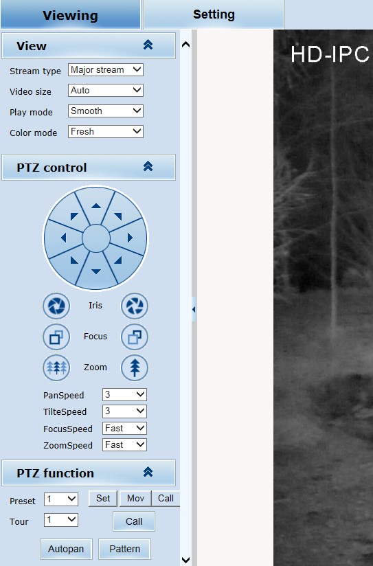

    Sterowanie PTZ przez przeglądarkę teraz wydaje się proste, jest raczej intuicyjne chociaż nazwy niektórych przycisków zmieniłbym na takie jakie powinny wg mnie być. Przykładem jest przycisk MOV który jak myślałem znaczy MOVE a ostatecznie kasuje położenie presetu czyli REMOVE.
