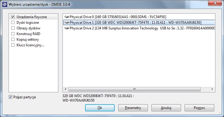

    Zarządzanie dyskami widzi dysk 70MB? Jak to wygląda w DMDE w oknie partycje po wyborze tego dysku z urządzeń fizycznych?
  • #3 15307951
    bucha
    Posty: 406
    Pomógł: 9
    Ocena: 34
    Physical Drive 2 134MB ??? W tej chwili on jest podłączony do zewn. kieszeni USB.

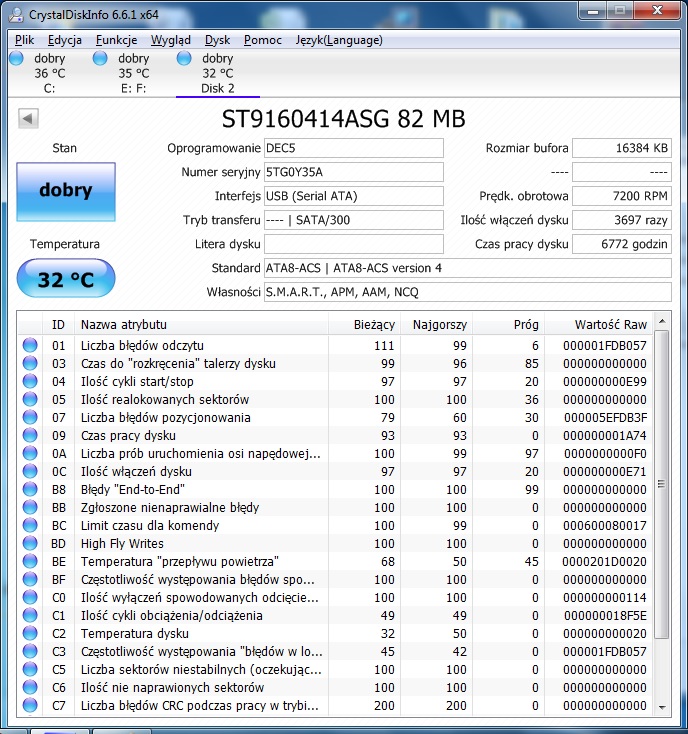

    Pokaż jeszcze SMART tego dysku z CrystalDiskInfo i screen z zarządzania dyskami jak to wygląda. Jeśli wszędzie jest 134MB, sprawdź co na ten temat powie HDD Capacity Restore Tool.
  • #5 15308007
    bucha
    Posty: 406
    Pomógł: 9
    Ocena: 34
    Crystal
    Dell Latitude E4300 - dysk 160GB Seagate, system uruchamia się z logo Dell, nie Windows
