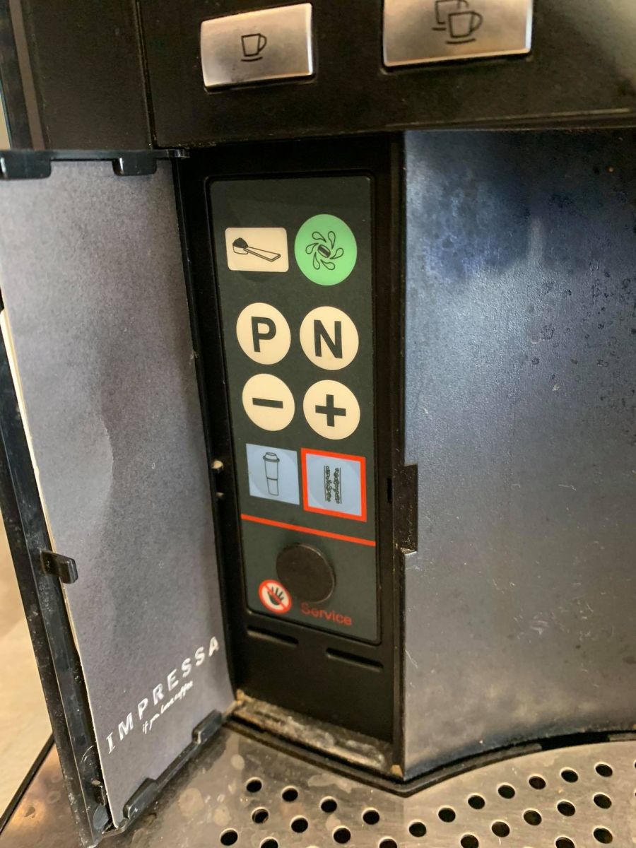

    Wejście w menu jest proste:
    1. Nacisnąć i przytrzymać okrągły przycisk (za uchylną klapką) aż pojawi się komunikat SERWIS
    2. Nacisnąć jeszcze raz ten przycisk - wyświetla się menu czyszczenia, płukania i odkamieniania
    3. Obracając pokrętło wybieramy to co chcemy

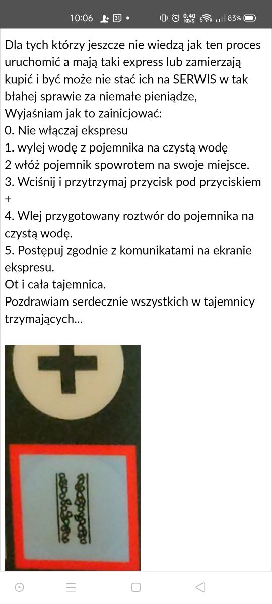

  • #11 18907540
    piotr684
    Posty: 66
    Ocena: 41
    Ci co wiedzą to chyba nie bardzo chcą się podzielić tą informacją..... :((
    W internecie też skąpo na ten temat konkretnie do Jura impressa s9 w wersji podstawowej.
    Faktycznie proces uruchomienia odkamieniania jest prosty jak już się wie i można w dwóch zdaniach opisać pod warunkiem że się chce to zrobić a nie szuka potencjalnych klientów.
    Żyłem w przeświadczeniu, że fora są do dzielenia się wiedzą.... ale jak to zwykle bywa Polak potrafi!!!
    Dla tych którzy jeszcze nie wiedzą jak ten proces uruchomić a mają taki express lub zamierzają kupić i być może nie stać ich na SERWIS w tak błahej sprawie za niemałe pieniądze,
    Wyjaśniam jak to zainicjować:
    0. Nie włączaj ekspresu
    1. wylej wodę z pojemnika na czystą wodę
    2 włóż pojemnik spowrotem na swoje miejsce.
    3. Wciśnij i przytrzymaj przycisk pod przyciskiem +
    4. Wlej przygotowany roztwór do pojemnika na czystą wodę.
    5. Postępuj zgodnie z komunikatami na ekranie ekspresu.
    Ot i cała tajemnica.

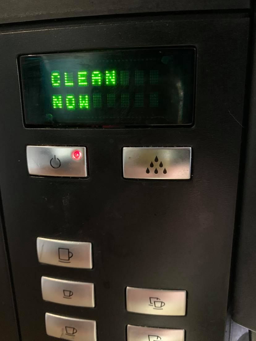

    Dzień dobry. Nie działa u mnie powyższy szyfr do odkamienienia. Od jakiegoś czasu mruga mi na wyświetlaczu coffee ready clean now. Kawę normalnie mogę zrobić ale cały czas to mruga i raz na jakiś czas piszczy. Jak mogę odkamienić w takim wypadku? Z góry dziękuje za odpowiedź i pozdrawiam.

    Proszę o foto panelu sterowania ekspresu
    Są dwa niezależne procesy czyszczenia ekspresu jura, czyszczenie segmentu zaparzania kawy wraz z wylewką i zaworem spustowym a drugi to odkamienianie. Proces opisany powyżej dotyczy odkamieniania maszyny nie czyszczenia.
    Do czyszczenia jest inny schemat.

  • #27 19274680
    piotr684
    Posty: 66
    Ocena: 41
    Opis jest dokładnie do tego modelu.
    Pojemnik musi być pusty żeby uruchomić proces
    Pamiętaj że ekspres musi być wyłączony na panelu ale nie z gniazdka... żeby można było uruchomić proces

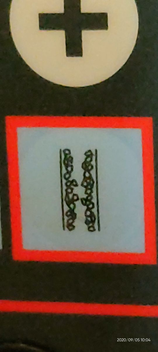

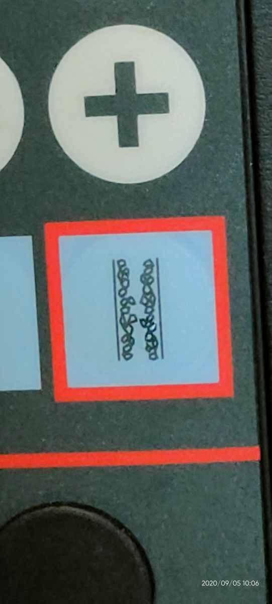

    Pojemnik pusty. Przy naciśnięciu przycisku w czerwonej ramce pojawia się krótki podwójny sygnał dźwiękowy ( pi pi ) i nic....

    Panowie, odkamienianie mi nie idzie, ale jak kawa leci to narazie dam spokój. Inny problem to na wyświetlaczy mruga mi na zmianę z caffee ready napis clean now . Jak się tego pozbyć bo oprócz napisu robi pip co 10 s. i mnie to wkurza ;) Jak odkamienić ekspres Jura Impressa S9 bez instrukcji?
  • #29 19288578
    piotr684
    Posty: 66
    Ocena: 41
    Pojemnik mam być pusty, ekspres wyłączony i dopiero wtedy wciskamy przycisk w czerwonej obwódce.
    Dalej wlewamy płyn i ....

    To jest komunikat do czyszczenia nie do odkamieniania.....
