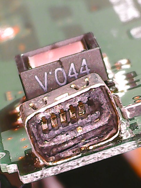

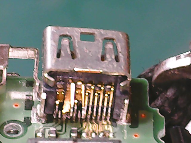

    Poszukuję gniazda hdmi 12pin do tego modelu przeszukałem już "cały internet" :) i nigdzie nie mogę go namierzyć . Może ktoś z was zna jakiś sklep, który dysponuje takimi gniazdami , z góry dziękuje za pomoc

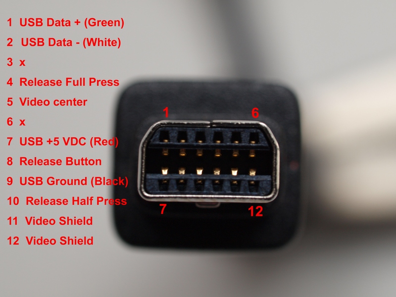

    To jest złącze mini usb 12 pin.
    Gdzie kupić gniazdo HDMI 12-pin do Olympus SP-800UZ?
    Opis jest od E-520.
    A tak się zwie owo złącze: MUBRS1-12SBN2R

    Gniazdo wymienione aparat śmiga :)
