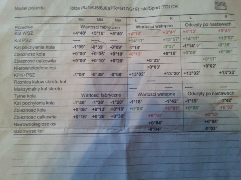

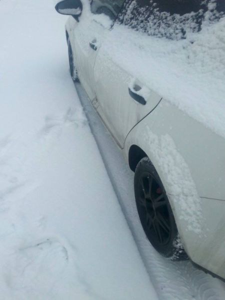

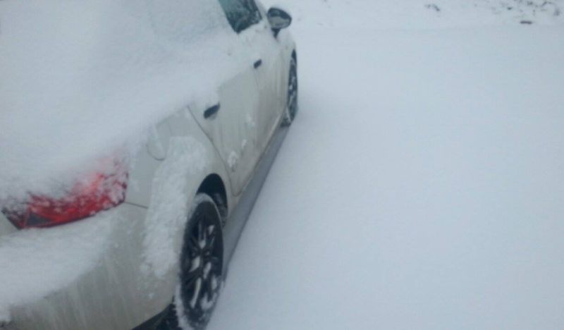

    Ponad pół roku temu uderzyłem w krawęznik bokiem .Efekt? Skrzywiona tylna belka i zniszczona prawa przednia alufelga. Wymieniono belkę oraz alu(koła się wyprostowały bo kierownica była wykrzywiona o około 30stopni). Po zrobieniu zbieżności (screen w załączniku gdzie odchylenie w lewym przednim kole jest widoczne) auto lekko znosiło po puszczeniu kierownicy w prawo. Teraz niestety się to nasiliło (opony są wymienione). Kierownica sama mocno skręca w prawo. A gdy trzymam ją prosto to zostaje taki ślad na śniegu jak w załączniku.
    We wtorek oddaje auto do mechanika. Jakieś domysły co jeszcze może być uszkodzone? Już mnie koszta nie interesują. Chce by auto jeżdziło normalnie :P

    Przecież widać że kąt pochylenia z przodu mocno przestawiony. Pewnie zwrotnica lub amortyzator zgięte.
