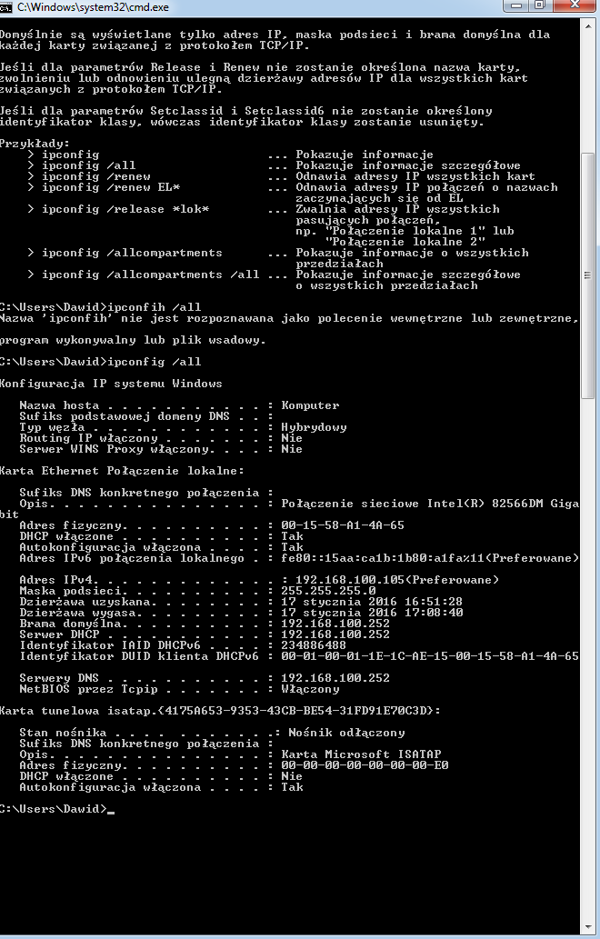

    Pokaż obrazek z ipconfig /all wpisane do cmd kiedy korzystać z internetu tylko na komputerze.

    TP-Link TL-WR841N: Brak internetu po resecie, sygnał WiFi jest, dostawca Adnet
  • #8 15343728
    jimasek
    Posty: 35287
    Pomógł: 3783
    Ocena: 2671
    TP-linka podłączony jest do internetu przez port WAN (niebieski)?
