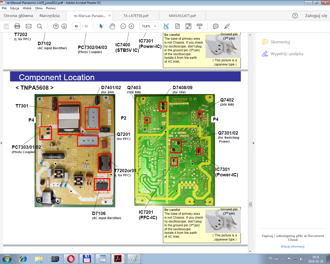

    Raczej zacznij od zasilacza
    Power Supply TNPA5608 Panasonic LA35
    Panasonic TC-L42ET5
    Panasonic TC-L47ET5
    Panasonic TC-L47E5B
    Panasonic TC-L42E5BG
    Panasonic TC-L42ET5B
    Panasonic TX-L42ET5E
    Panasonic TX-L47ET5E
    Panasonic TX-LR42ET5
    Panasonic TX-LR47ET5
    IC7201 R2A20133DSP
    IC7301 FA5760N

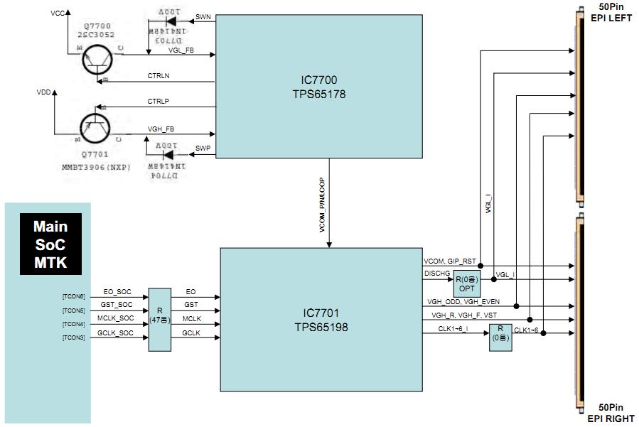

    Jesli matryca LC420EUN(SE) to T-con
    T-CON - 32/37/42/47/55 FHD TM120 Ver (?, np.03) 6870-0401C
    TPS65198, TPS65178, TL2350EP
    VIN 12V
    VDD 16,99
    HVDD 8,51
    VGH 26,8
    VGL -4,99 / * z minusem
    VCC18 1,80
    Vcore 1,81
    VCOML_FB 7,30
    CCLK 1,46
    MCLK 0,01
    GST 0,01
    EO 0,0
    VCC 3,30
    VCOM 7,36
    VCOMR_FB 7,30
    GIP_RST -4,92
    VST -4,94
    VGL-I -4,99
    VGH_VEN -4,99
    VGH_ODO -4,99
    VGH_F -4,99
    VGH_R 26,9

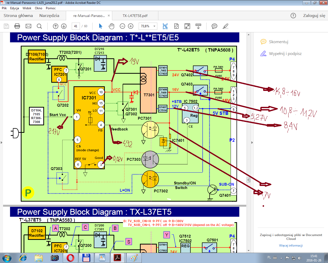

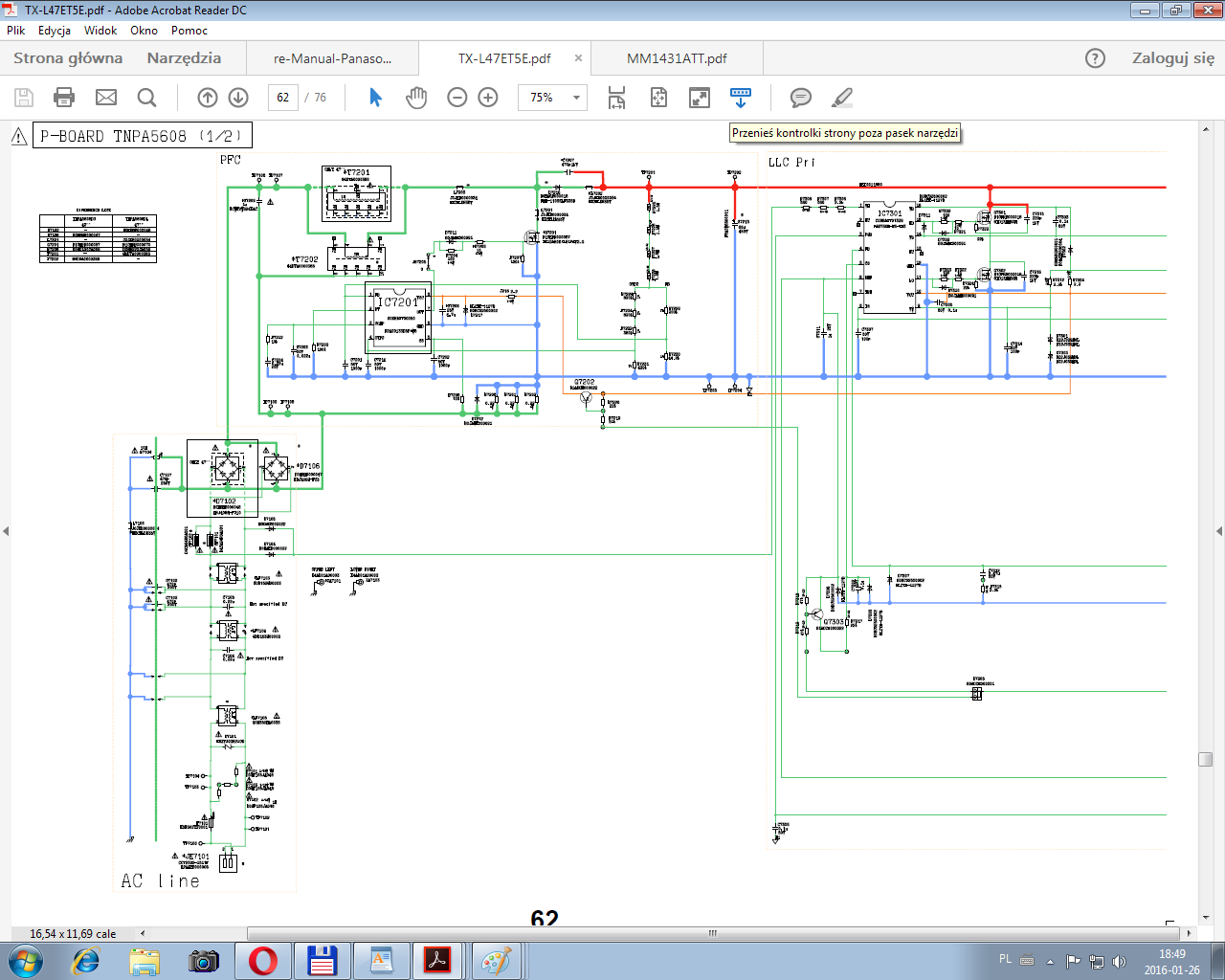

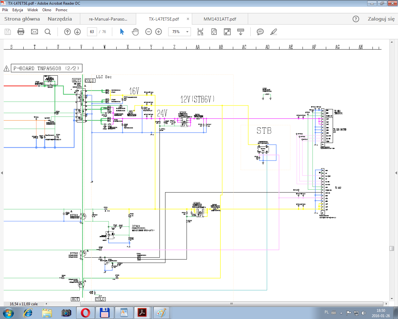

    Na wyjściu zasilacza odłączonego od TV, jest tylko jedno napięcie stabilne 5,27V ( nie tak jak pisałem wcześniej). Po jego obciążeniu żarówką ( 12V 5W) napięcie z 5,27V spada prawie do zera, ale wszystkie inne napięcia (załącznik) nie zmieniają się. Obciążalność tej gałęzi to 6A, a żarówka przy 5V może pobrać 0,2A.

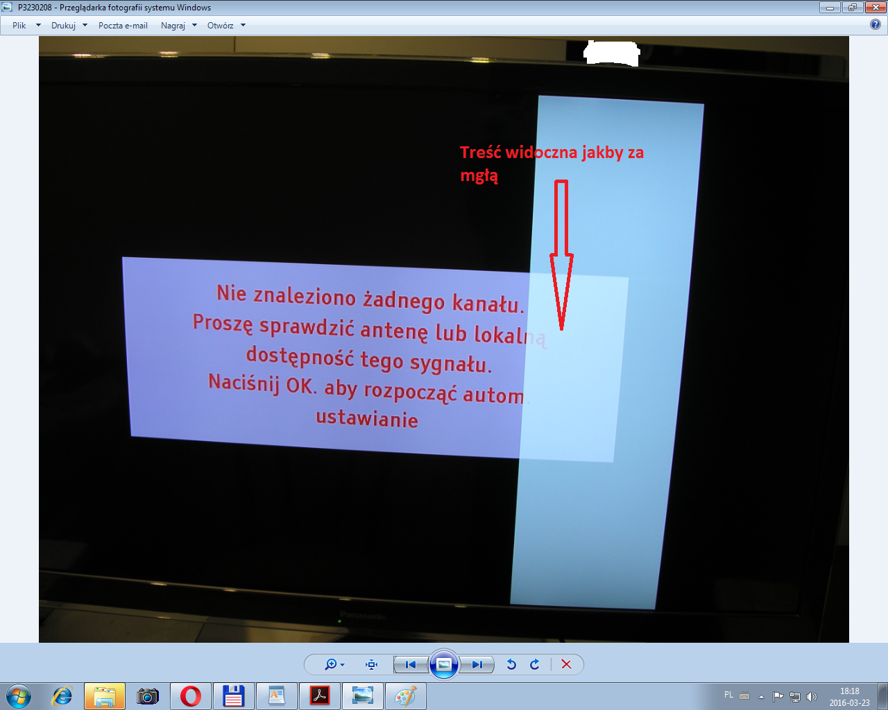

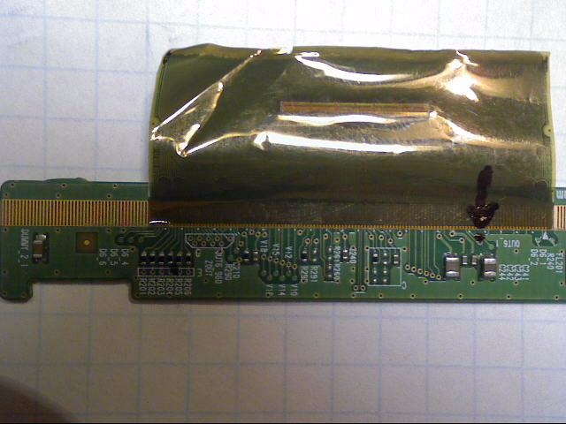

    Cała zabawa z zasilaczem nie miała sensu. Ten typ tak ma. Zgodnie z sugestią maksserw wymieniłem płytę cyfrową, TV ruszył. Niestety obraz jak na zdjęciu.
    • LED Panasonic TX-L42E5E - TV nie reaguje, napięcia w zasilaczu cyklicznie zanikają panas.png (1.07 MB) Musisz być zalogowany, aby pobrać ten załącznik.

    Kol. A.a jaka to matryca tak pokazuje ?
    Twoje
    lc420eun
    i co dalej za LC420EUN- ?

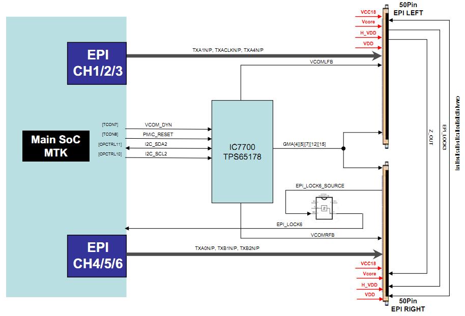

    Pomierz napięcia na T-con (TPS65198, TPS65178,) i na matrycy (te same pkt.opisane oraz potem oporności przejścia pomiędzy nimi)
    Za część napięć odpowiada TPS65178 Link_ TPS65178
    Reszta w katalogu TI Link
    Zobacz czy matryca nie była zalana!?
    To płytka matrycy LC420EUN(SF)..
