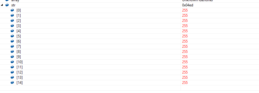

  • #16 15353665
  • #17 15353681
    grko
    Poziom 33  
    Posty: 1386
    Pomógł: 247
    Ocena: 141
    @BlueDraco
    Nie jest. Ty też posługujesz się nią źle, więc nie wiem, dziwi Cięto, że ktoś inny posługuje się nią źle.
    Mógłbyś rozwinac swoja myśl? Nie sa te wywołania równoważne z memcpy? Czy może jest szybciej.
    Gdzie się posługuję źle?
    jedna uwaga. sizeof(x) zadziala oczywiście przy deklaracji char x[] = "inicjalizacja"' lub char x[cos tam]. W przypadku deklaracji
    char *x = "ala ma kota" - zwróci nam wielkosć wskaznika.
    Dobra uwaga. Ale czegoś takiego:
    Kod: C / C++
    Zaloguj się, aby zobaczyć kod
    nie będziesz używał jako dst? Niemniej jednak trzaba uważać.
    Zachownie:
    Kod: C / C++
    jest identyczne jak memcpy. Nie ma sensu tego używać w ten sposób

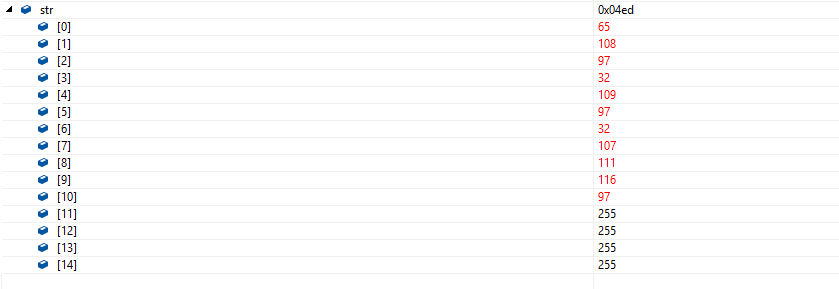

  • #18 15353696
    BlueDraco
    Specjalista - Mikrokontrolery
    Posty: 6479
    Pomógł: 939
    Ocena: 421
    Ok, racja, inną funkcją posługujesz się źle. Te akurat przykłady złe nie były.
  • #19 15353727
    grko
    Poziom 33  
    Posty: 1386
    Pomógł: 247
    Ocena: 141
    No coś zawsze gdzieś musi być źle ;) Pozdrawiam.
