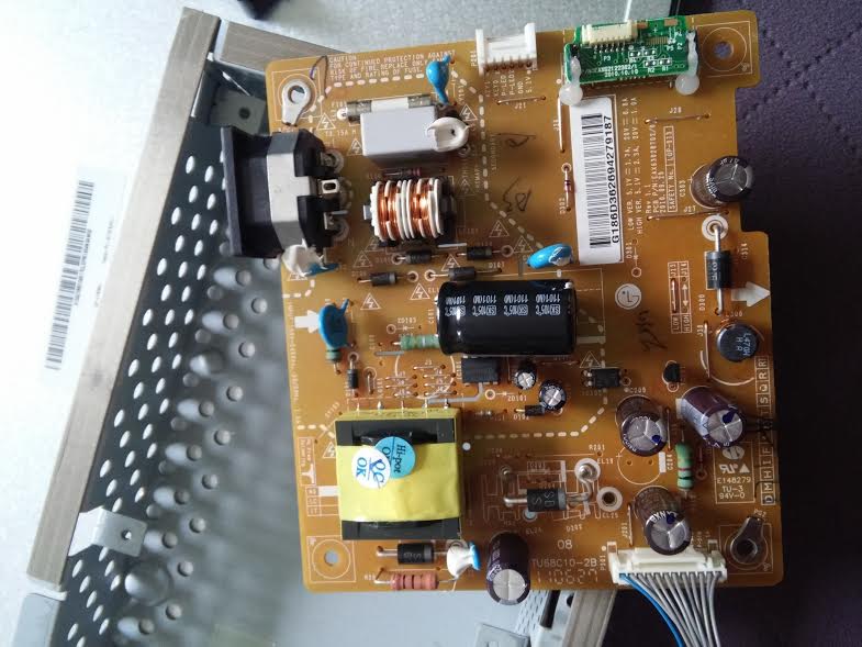

    LG Flatron E2211S-BN - Nie widzi sygnału - Power saving mode LG Flatron E2211S-BN - Nie widzi sygnału - Power saving mode LG Flatron E2211S-BN - Nie widzi sygnału - Power saving mode LG Flatron E2211S-BN - Nie widzi sygnału - Power saving mode Monitor LG E2211S-BN Nie widzi sygnału z komputera.
    Po podłączeniu wyświetla power saving mode i przechodzi w stan uśpienia.
    Na dwóch laptopach oraz dwóch kablach VGA tak samo.
    Kondensatory są ok - wylutowane i sprawdzone miernikiem.
    Proszę o pomoc co ewentualnie jeszcze mogę sprawdzić;) Dysponuje oczywiście lutownicą oraz miernikiem. Pozdrawiam

    Czy inny monitor podłączony do tych laptopów działa poprawnie (na tych samych kablach sygnałowych) ?
    Napięcia z zasilacza są poprawne ?.

    Napięcie na moduł vga na dwóch pinach jest 5,2v czyli poprawne. Nie mam drugiego monitora żeby sprawdzić ale do wieczora załatwie
    Obydwa kable sprawdzone na innym monitorze, jeden kabel dziala z trzema laptopami natomiast drugi tylko z jednym. Więc zakładam że ten jeden kabel jest w 100% sprawny.

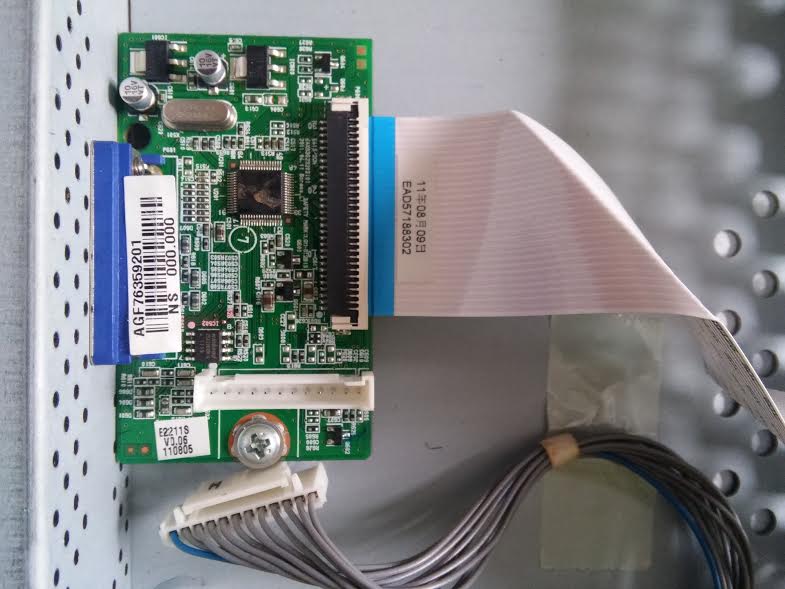

    Zaprogramuj dobrym wsadem pamiec spi.
