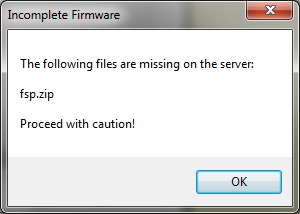

    Mam jeszcze jedno pytanko...
    Otóż przy pobieraniu firmware przy użyciu programu FlashTool wyskakuje mi błąd:
    Sony Xperia M2 Aqua - Jak wrócić do Android 4.4 KitKat po aktualizacji?
    Czy mogę pobrać taki firmware bez obaw czy szukać go po sieci?
  • #6 15368656
    Adrian4477
    Posty: 1464
    Pomógł: 179
    Ocena: 184
    Szukaj w sieci, nie pobieraj przez program.
