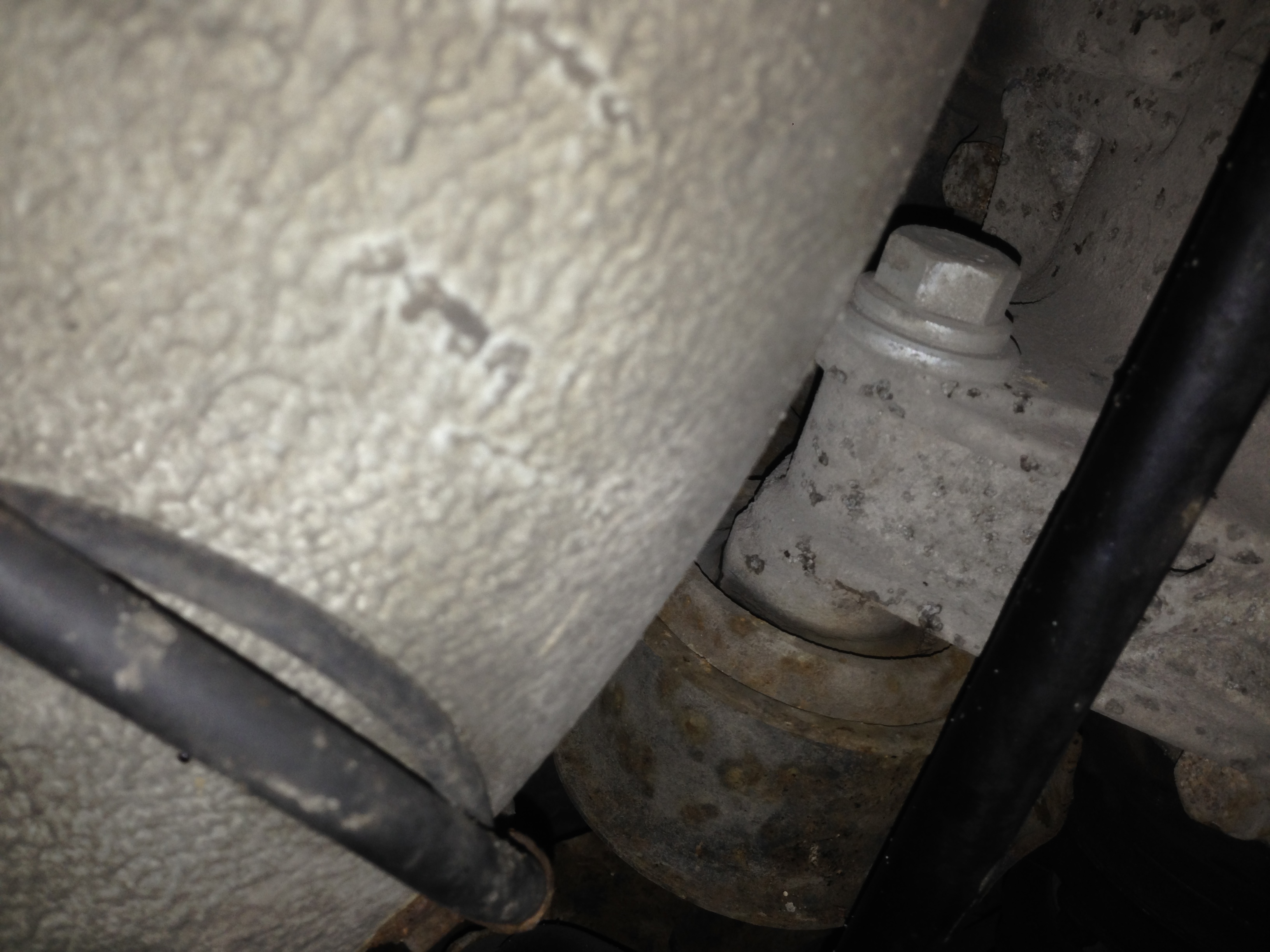

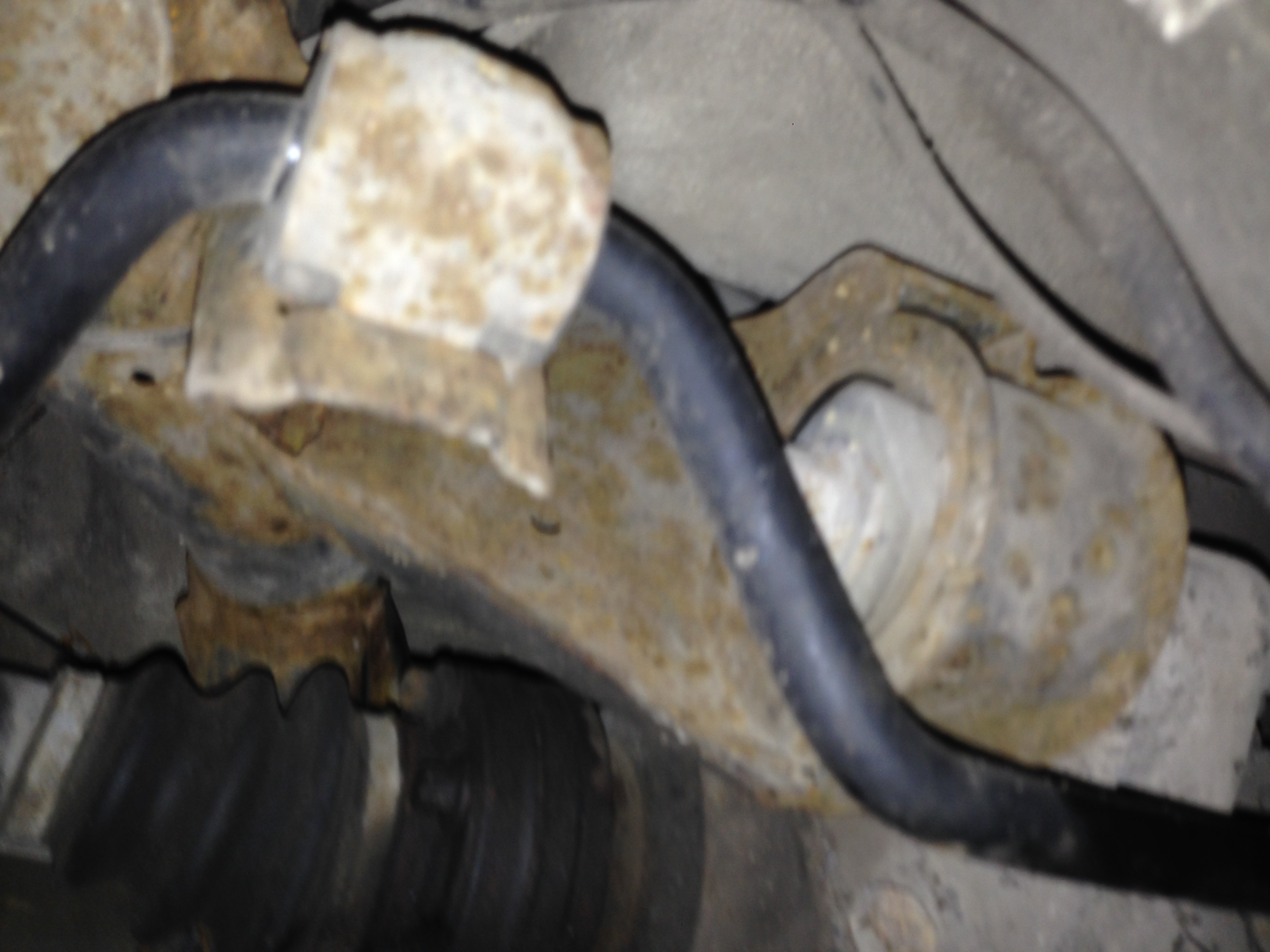

    Witam. Szykuje mi sie wymiana poduszki dyfra. Chodzi mi głównie o model 318i i jak w najlatwiejszy sposób dokonac tej wymiany. Czytalem troche w necie lecz o tym modelu wiele nie znalazłem. w silniku 328 podobno trzeba spuszczac olej z dyfra i rozkrecać pol tyłu. Miał ktoś może styczność z tym modelem i taka wadą? :D
    [/quote]
    • Jak wymienić poduszkę dyfra w BMW E46 318i? Szukam wskazówek i porad IMG_0022.JPG (1.36 MB) Musisz być zalogowany, aby pobrać ten załącznik.
    • Jak wymienić poduszkę dyfra w BMW E46 318i? Szukam wskazówek i porad IMG_0020.JPG (1.2 MB) Musisz być zalogowany, aby pobrać ten załącznik.

    Tam nic skompliowanego nie ma. Nie powiem Ci, co trzeba zrobić bo nie pamiętam jak tam zamontowana jest poduszka ale wymian dyfra zajmuje mi Max godzinę, żadnego oleju nie trzeba zlewac, jest jedną dużą śruba, taka długa dwie mniejsze od przodu i trzeba odkręcić wspornik aluminiowy tj chyba cztery śruby. Polosie plus wal. Z kluczem pneumatycznym bardzo szybko. A co jest powodem wymiany poduszki?

    widać gołym okiem pękniecie na niej (tu na foto nie widac tego), przy zmianie biegow, gwaltownym dodaniu gazu dyfer bije o podloge wozu.
