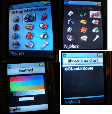

T630 mam sporo, ale trafiła mi się taka dziwna sztuka, która dziwnie się zawiesza ekran robi się czarny na przyciskach i paskach które mają normalny kolor. Zawiesza się tak na różny okres czasu, czasami te dziwne czarne barwy znikają, lecz często gęsto pozostają aż telefonu nie zresetuje.
Wrzuciłem załącznik by zobrazować, to co się dzieje. Aktywnie śledzę tematy na elektrodzie, już archiwalne co prawda, ale nadal przydatne. Postawiłem programowo wiele T630, lecz ten niestety ma coś z hardwarem. Piszę byście poradzili czego się tu czepić? Flash uwalony, a może Modem? Dlaczego sugeruje Modem? Ponieważ gdy flashuje fona cruiserem wraz z modemem wszystko jest ok, natomiast semctool 3.3 ten egzemplarz zatrzymuje flash modemu na 98-99% Przypadek?
Wgrywałem softa w różnych wersjach różne GDFS-y. Użyłem także Total_GDFS_rebuild.mdc który w wielu dziwnych software-owych defektach uratował mi tyłek. Temu niestety to też nie pomaga Domyślam się, że problem jest z HW. Może ktoś jeszcze coś pamięta i doradzi.
