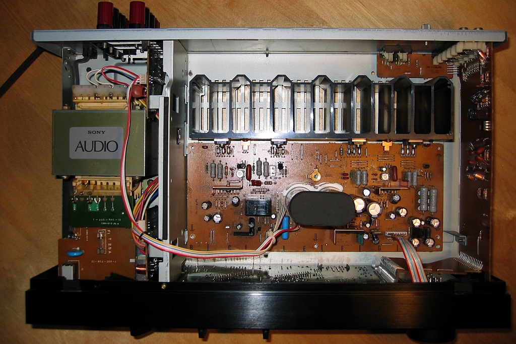

    Mam drobny problem z owym wzmacniaczem.
    Otóż czasami, zupełnie losowo zanika mi dźwięk w lewym kanale. Pomaga podkręcenie głośności na chwilę - wtedy tak jakby się sygnał "odtykał", a jeśli to nie pomoże to wyłączenie i włączenie wzmacniacza. Jest to kompletnie losowe, czasami zdarzy mi się dwa, trzy razy w dzień a czasami nic przez tydzień.
    druga sprawa to że w input selectorze na pozycjach tape1 i aux czasami mi nie łączy prawy kanał - pomaga lekkie pogmeranie podkrętłen ale tutaj podejrzewam że po prostu zimny lut albo coś tam będę musiał przeczyścić.
    Aha od razu mówię że jeden problem z drugim nie mają nic wspólnego.
    Dziękuje za pomoc :)

    Pierwszy problem dotyczy prawdopodobnie zabrudzonych styków przekaźnika załączającego kolumny. Należy go rozebrać i przeczyścić styki. Jeśli nie pomoże, wtedy trzeba szukać innych przyczyn.

    Chodzi o mechanizm opóźnionego załączenia kolumn?
    Jestem trochę zielony w budowie wzmacniaczy - które to jest?

    To jest ta czarna duża kostka na lewo od głównych kondensatorów.
