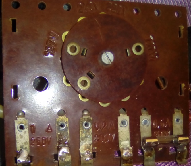

    Mam problem z podpięciem transformatora sieciowego, zasilającego lampę EZ 81.
    Transformator posiadał wybór napięcia zasilania: 110V, 127V, 220V, 240V,:
    Dostałem go z odciętym tym elementem i nie wiem, których przewodów użyć jako zasilanie z sieci a które należy ze sobą połączyć, (tak myślę, że należy je połączyć…),
    Jest 6 przewodów uzwojenia pierwotnego, zmierzyłem oporność miedzy nimi, i tak:
    1 – 2 – 5,5Ω
    3 – 4 – 5,9 Ω
    5 – 6 – 0,07 Ω
    Chcę żeby transformator pracował na ustawieniu 240 V
    Łączyłem szeregowo uzwojenia, ale wywala mi bezpiecznik 0,5 A, nawet gdy podpiąłem trafo pod napięcie 40 V.
    Proszę o Wasze pomysły/propozycje podpięcia tego transformatora.

    Bez łączenia uzwojeń 1-6 jest przejście? Lub 1-5.

    Zamień miejscami wyprowadzenia jednego z uzwojen, włączonych szeregowo i wykorzystywanych dla włączenia do sieci. Należy włączyć koniec jednego uzwojenia z początkiem drugiego . Przy nieprawidłowym włączeniu magnetyczne potoki obu uzwojen nawzajem niszczą się i opór ma czysto aktywne znaczenie, a indukcyjny opór przybliża się do 0. To i jest przyczyna zniszczenia bezpiecznika.

    Nie ma przejścia, ani miedzy 1 - 5 ani 1 - 6.
    Są tylko tak, jak pisałem:
    1 – 2 – 5,5Ω
    3 – 4 – 5,9 Ω
    5 – 6 – 0,07 Ω

    Podpiąłem i wydaje się, że jest OK. Bezpiecznik cały, nawet pod 230V.
    Żarzenie 7,3V,
    Anodowe ok 360V.
    Czy to nie za dużo jak na EZ81? (napięcia bez obciążenia).

    Anodowe znajduje się w granicach dopuszczalnego, napięcie zazenia znacznie więcej normy ( 6,3V ) . Należy sprawdzić lampę w realnej konstrukcji przy obciążeniu . Napięcie zazenia lepiej nie przekraczać 6,5-6,6V owak to wywoła znaczne skrócenie czasu eksploatacji lampy. Jak prawidłowo podłączyć transformator sieciowy do lampy EZ 81?
