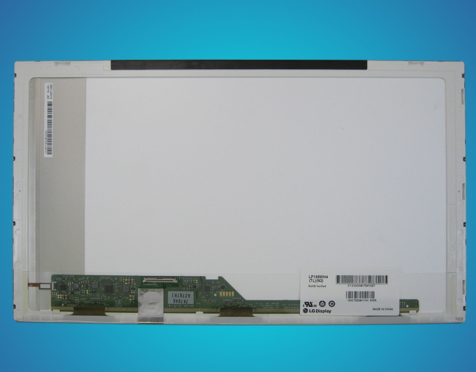

    Witam, Poszukuję numeru taśmy matrycy do wyżej wymienionego laptopa. Uległa ona uszkodzeniu i jak gdyby przekłamuje kolory (biały robi się niebieski itp.). Laptop był w serwisie i serwisant próbował naprawić taśmę przez lutowanie, ale mu nie wyszło (laptop kolegi, nie wnikałem dlaczego lutowanie...). Chciałem wymienić mu tą taśmę, ale brak na niej karteczki z numerem katalogowym. Czy można jakoś go ustalić ? Szukałem wszędzie, ale nic nie znalazłem. Wiem tylko że matryca ma numer 665334-001. Byłbym wdzięczny za pomoc. Pozdrawiam

    Pod Twoim nr. matrycy jest
    LP156WH2 (or fully Compatible)
    LVDS socket: 40-pin, Bottom Left (facing back of screen)
    WXGA HD 1366x768
    HP dv6-6b10ew - jak ustalić numer taśmy matrycy?
    Jakwpiszesz w "wujka google" (lub na ebay, lub na polskim aukcyjnym) : ribbon cable 665334-001
    -dostaniesz do poczytania jaki kabel,taśma matrycy

    Dzięki za odpowiedź.
    Czyli mam rozumieć, że taśma o numerze 50.4RH02.032 będzie właściwa do tego laptopa ?
    Na tej matrycy nie ma czegoś takiego:
    "Pod Twoim nr. matrycy jest
    WXGA HD 1366x768 "
    Czy te oznaczenie laptopa (czyli dv6-6b10e) to to samo co DV6-6000?

    Gdyby ktoś kiedyś szukał taśmy do dv6-6b10ew
    to prawidłowa ma takie oznaczenia:
    TAŚMA MATRYCY HP DV6-6000 DV6-6B DV6-6C
    CBI LCD CABLE KIT IMR
    Numer części HP: 643179-001
    Kompatybilny numer części: 640423-001 HPMH-B2995050G00013 643322-001
    Nie testowałem taśm które były proponowane wyżej, ale wg mnie nie będą pasować.
    W każdym razie taśma wymieniona - laptop uratowany
