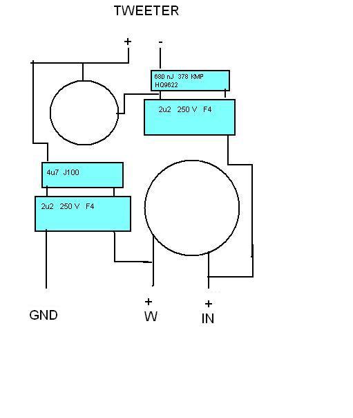

  • #18 1591335
    Teki
    Posty: 47
    Może i dałbym radę rozrysować taki schemat,ale po odwróceniu tej zwrotnicy wszystko wygląda inaczej.W sumie to są cztery "pasy",do których to wszystko zostało przylutowane.Cewka chyba powinna mieć dwa miejsca lutowania,a ma ich chyba cztery,ale dwa nie mają wypukłych lutów,więc chyba nie są użyte.Chyba palnąłem gafę ze schematem powyżej,ten chyba będzie lepszt,ale nie wiem czy w 100% prawidłowy.Do Gnd podłączyłem minus ze wzmaka i minus niskotonowca,do W plus niskotonowca,do IN plus wzmaka,gwizdek zgodnie ze schematem
    • STX GDWK-11-200-8-AJ - spalony głośnik po podłączeniu do Janbo 2-X, co zrobić? Kopia ZWROTNICA.jpg (21.29 KB) Musisz być zalogowany, aby pobrać ten załącznik.
    #19 1591360
    Pyroaniah
    Posty: 907
    Pomógł: 118
    Ocena: 30
    To bardzo zmienia postać rzeczy, a właściwie go komplikuje... Zaraz...

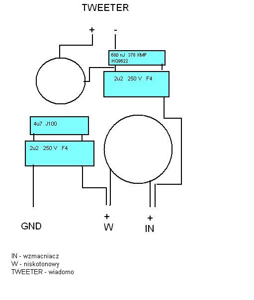

    Oki już łapnąłem, to jest rysunek jak to wygląda :)
    Tak powinien wyglądać ten schemat.... Trochę nie bardzo pojmowałem o co chodzi na początku z tymi dziwnymi połączeniami :) Chyba muszę więcej ryb jeść.....
    • STX GDWK-11-200-8-AJ - spalony głośnik po podłączeniu do Janbo 2-X, co zrobić? zwrotka.jpg (20.94 KB) Musisz być zalogowany, aby pobrać ten załącznik.

    #21 1591426
    Pyroaniah
    Posty: 907
    Pomógł: 118
    Ocena: 30
    To będzie tak: górna gałąź jest filtrem II rzędu butterwortha i jej cewka to 0,36 mH, 8ohm podział 5khz. Wychodzi na to że niskotonowiec jest cięty na 4khz i jego cewka ma 0,45 mH.
    Teraz mam czarno na białym że janbo to badziew....
    Zwrotnica jest strasznie lipna, ale powinna działać. Ew. sprawdź czy kondensatory w gałęzi wysokotonowca dają zwarcie czy nie - może są uszkodzone i dlatego spalił się gwizdek.
    Zaraz, zaraz.. wróciłem do początku postu szukając jakiejś wskazówki... Pisałeś że masz 2 nisko-średniotonowe głośniki. Narysuj jak je podłączyłeś... Ten tłumik służy do tłumienia wysokotonowca bez ruszania jego impedancji, żeby zwrotnica miała dalej ten sam podział.... niestety nie tędy droga....
