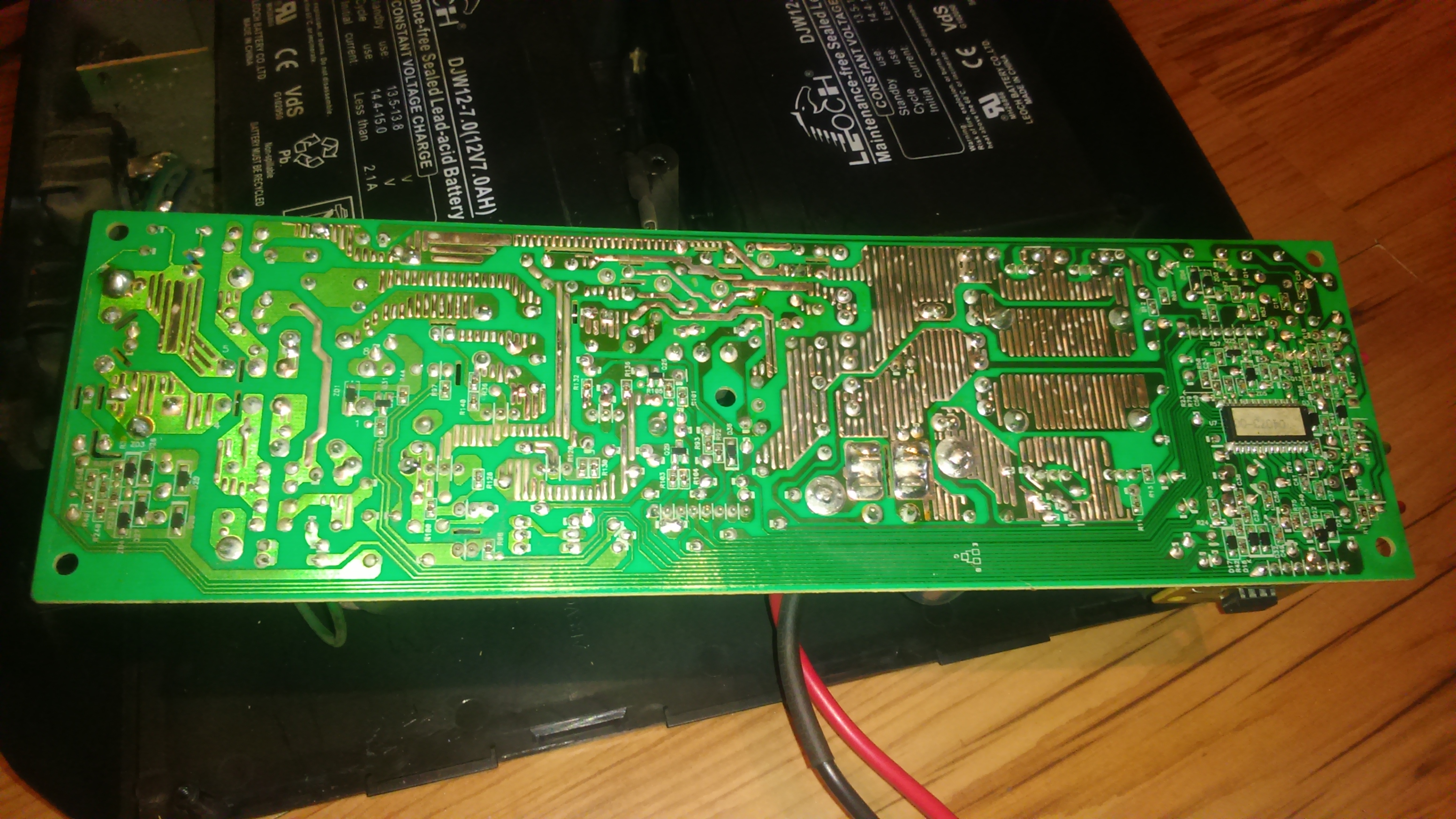

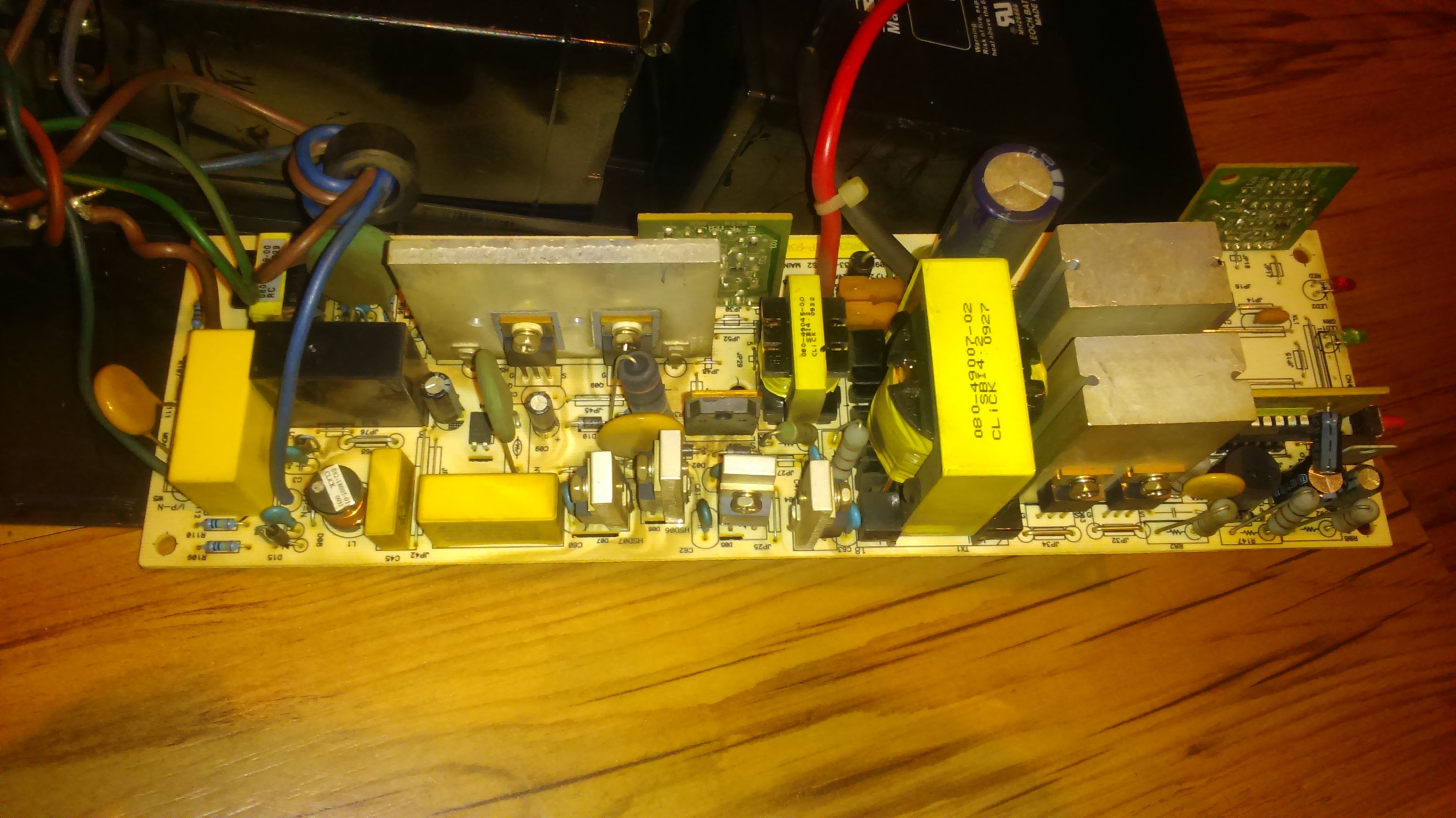

    Witam, tak jak w temacie trafił do mnie zasilacz awaryjny PowerMust 1000.
    Po podłączeniu go do sieci martwy nić się nie świeci.
    Rozebrałem i zrobiłem, krótkie oględziny i pomiary niestety nic nie znalazłem.
    Tak to wygląda w środku:
    UPS PowerMust 1000 - Martwy po podłączeniu do sieci. UPS PowerMust 1000 - Martwy po podłączeniu do sieci.
    Może ktoś ma jakiś pomysł, z góry dziękuję.

    Jest to moja pierwsza napraw UPS, akumulatory rozładowane do 0. Podłączyłem do przekaźnika 12V, przekaźnik ruszył, ale na wtyczce jest zwarcie. Pomierzyłem i trafiłem na 2 uszkodzone diody IN4007S (zwarte) oraz FB11N50A (zwarty). Co wstawić jako zamiennik?

    Chodzi mi o to że po zwarciu przekaźnika na wtyczce zasilającej 230V miałem zwarcie.
    Podczas pomiarów natrafiłem na uszkodzone elementy które wypisałem w wcześniejszym poście.
    Chciałbym zapytać co mógłbym wstawić zamiast FB11N50A?
    Druga sprawa to chodzi o akumulatory, mają tylko po 1V :-(, próbowałem jeden ładować zasilaczem ATX 12V ale nic to nie dało.

    No tak wygląda na to że akumulatory do wymiany, w jednym nawet słychać jakby coś drobnego latało. Wiem, że to jest N-MOSFET 500V 11A chciałem coś innego wstawić na próbę, ale nic podobnego nie posiadam. Rozmawiałem z klientem i prawdopodobnie zdecydują się na nowe akumulatory, ale nie mam pewności, że to ruszy :-(.
    Jeszcze takie pytanie jakich akumulatorów szukać czy takich ja były 12V/7Ah czy mogą być troszkę inne?

    Chodzi mi o to, że widziałem takie co mają 7,2Ah a oryginalnie siedzi 7,0Ah. Jeszcze takie pytanie, czy po wymianie tego Mosfeta UPS odpali bez akumulatorów? Chodzi mi o to czy zapali się jakakolwiek kontrolka?
    Edit: 07 Mar 2016 20:27
    UPS ruszył po wymianie Mosfeta, paru kondensatorów elektrolitycznych oraz akumulatorów. Zauważyłem, że na zasilaniu awaryjnym strasznie buczy słychać transformator. A i od czego jest czerwona kontrolka?
