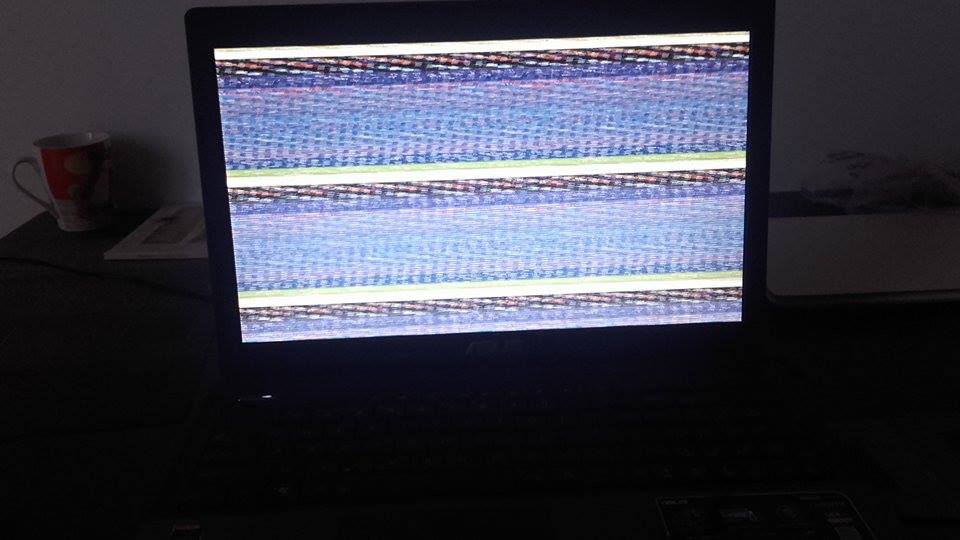

    Witam serdecznie,
    niedawno do mojego Asusa R500D wgrałem windows 8,1 i od tego czasu gdy laptop jest przez jakiś czas nieuzywany to wygasa ekran ( to normalne jest), ale po wznowieniu go ekran ma kolor jak na załączniku. Dodatkowo laptop się mocno grzeje, a nie gram w żadne gry. Przez cały czas wydmuchuje ciepłe powietrze, przy zwykłym surfowaniu po internecie.

    W sumie też tak miałem i sądziłem ze to jakieś problemy z strony hardware. U mnie takie objawy były po zamknięciu pokrywy i ponownym jej otwarciu ale nie zawsze tylko co jakiś czas. I sądziłem ze to kwestia taśmy która może jakoś źle styka do matrycy. Masz tak za każdym razem?

    Jeśli to stało się po przejściu na windowsa 8.1 można jeszcze spróbować zmieniać sterowniki i sposób zarządzania energią ale raczej kwestia wygląda na taśmę albo co gorsza na matrycę...

    Miałem kiedyś podobną sytuację, pomogła wymiana taśmy ;)

    Dokładniej miałem to w Toshiba A300D, taśma była do wymiany, a i także się grzał. Ekran działał, grzanie nie poprawiło się ... Odbiegam od tematu, ale A300D niewypał, napchane wszystkiego w laptopa, a chłodzenie ... beznadziejne.

    Do autora tematu można zalecić jesli jeszcze tego nie zrobił przeczyszczenie sprężonym powietrzem układu chłoadzącego lub kompresorem :) Chyba zę to już robil wtedy mozna pomysleć o pastach jeśli nie były zmienniane :)

    mógłby mi ktoś podać link jak się wymienia taśme i pasty nakłada?
