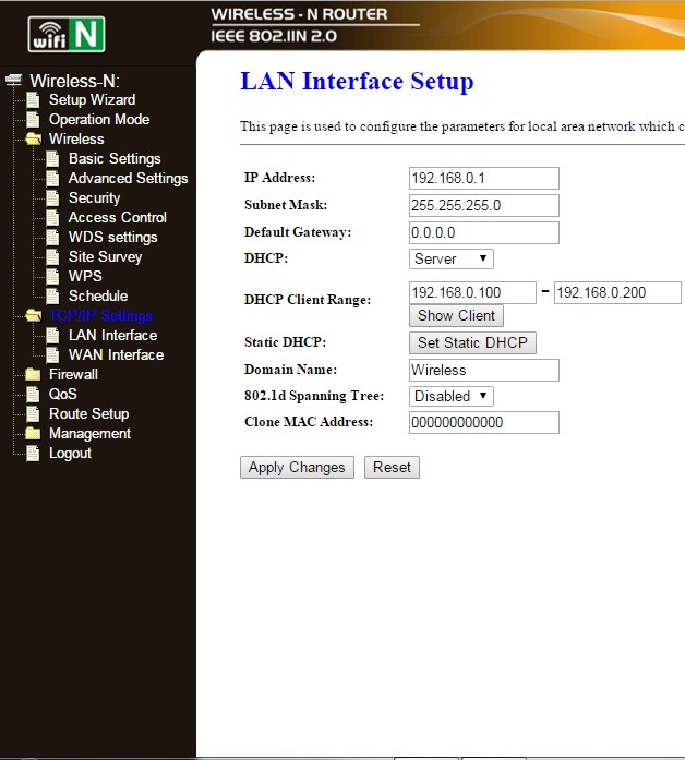

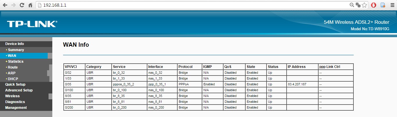

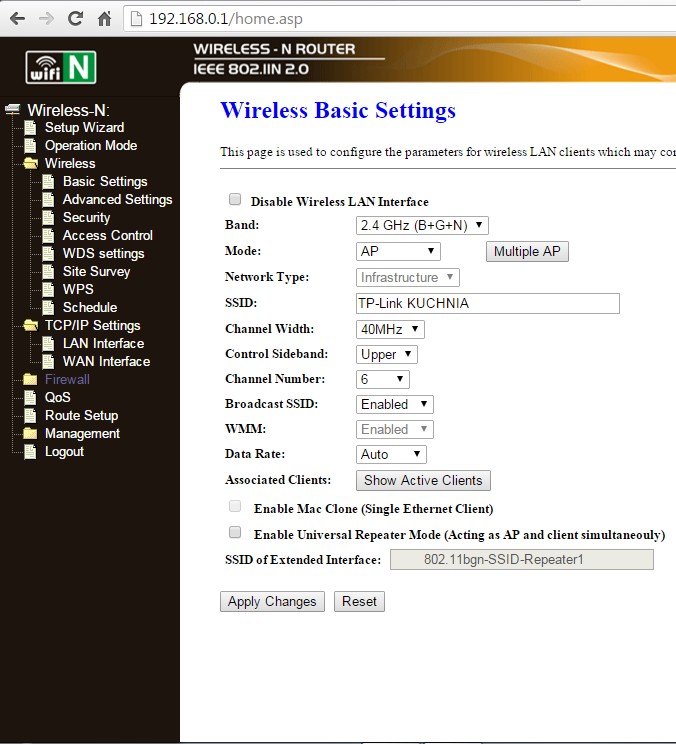

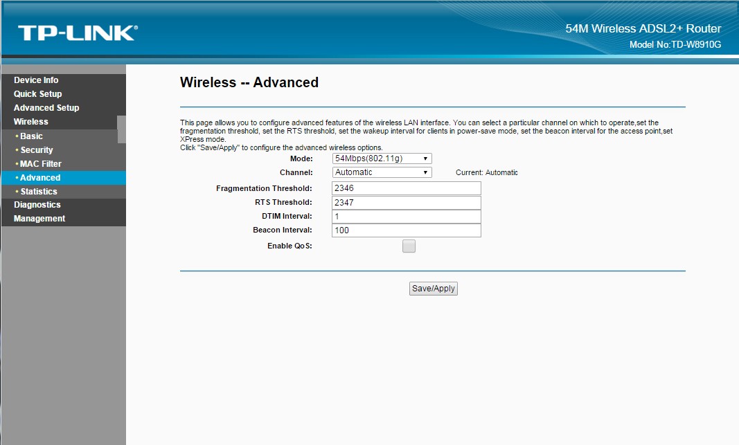

    ma pewien problem z konfiguracją 3 ruterów w jednej sieci.
    Sieć wygląda jak w załączonym schemacie i tak też powinna działać w założeniu. Niestety nie jestem informatykiem i nie mam o tym wystarczającego pojęcia dlatego proszę o pomoc.
    Cała sieć działa nie najlepiej na tyle na ile udało mi się ją "ustawić".
    Może opiszą po krotce każde urządzenie

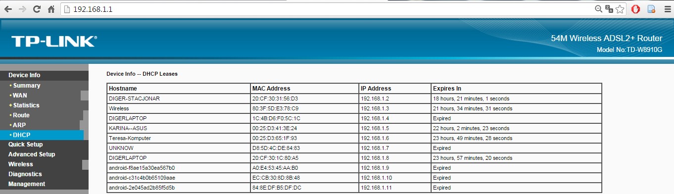

    1- tp-link td-w8910g ruter główny działa na Neostradzie do niego podpięte 3 laptopy kablem i okazjonalnie 2 telefony na wi-fi
    2- winstars ws-wn513n2 używany często stosowane do sieci wi-fi
    3- TL-WR340G wykorzystywany sporadycznie do wi-fi (z telefonami)
    Ruter główny działa normalnie
    z 2 jest pewien problem bo raz na jakiś czas nie można połą się z jego siecią wi-fi. Ale po połączeniu się wcześniej z siecią głównego rutera a potem z sienią 2 problem znika .
    Z 3 ruterem jest najgorzej ponieważ po za wejściem do ustawień ruter jak by to powiedzieć nie stosuje się do tych ustawień. Można je wprowadzić ,są widoczne ale sieć wi-fi widoczna tylko na telefonie i brak internetu na wi-fi i Lan
    Teraz pytania
    Prosiłbym o podanie dokładnych ustawień po kolei na każdym z urządzeń
    Rutery są połączone kablami krosowanymi czy to dobrze ?
    Czy problem z siecią wi-fi na 2 ruterze może wynikać z konfliktu IP między ruterami 1 i 2 ?

    R2, r3 przywróć ustawiena fabryczne
    r2: lan ip=192.168.2.1 wan=dhcp, R1=>(port wan)R2
    r3: lan ip=192.168.3.1 wan=dhcp R2=>(port wan)R3

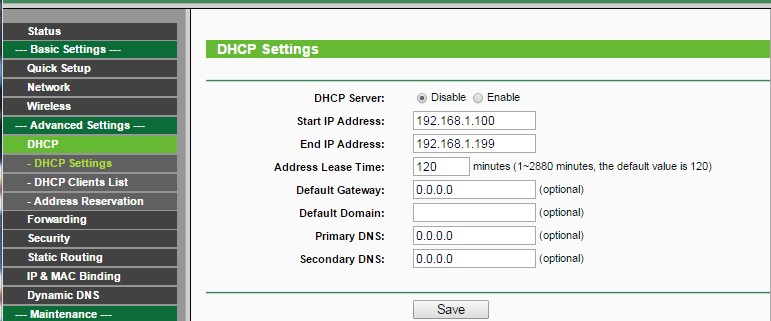

    Ja bym to skonfigurował tak:
    R1- adres 192.168.1.1, włączony DHCP
    R2- adres 192.168.1.102, wyłączony DHCP
    R3- adres 192.168.1.103, wyłączony DHCP
    Wszystkie routery spięte ze sobą przez port LAN (WAN użyty tylko w R1)

    niestety pojawił się kolejny problem
    Teraz po podłączeniu rutera 3 nie można wejść w ustawienia. Nie pojawia się okno logowania administratora a system to połączenie wykrywa jako sieć publiczną której nie idzie zmienić ???
    obecnie mam dostęp tylko do głównego rutera wstawiam zrzuty ustawień może pomogą
    jak rozumiem tu nic nie wymaga zmian ?

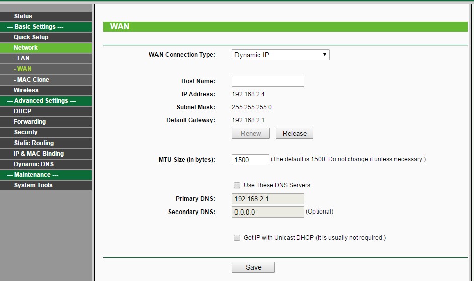

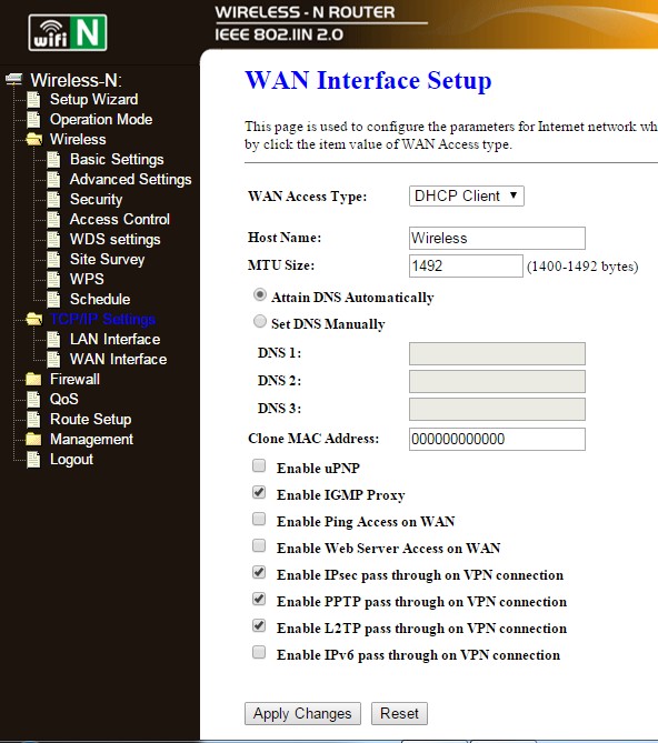

    między czasie załączam ustawienia z 2 rutera
    • Konfiguracja 3 routerów w jednej sieci. 333.jpg (97.12 KB) Musisz być zalogowany, aby pobrać ten załącznik.
    • Konfiguracja 3 routerów w jednej sieci. 222.jpg (81.93 KB) Musisz być zalogowany, aby pobrać ten załącznik.
    • Konfiguracja 3 routerów w jednej sieci. 111.jpg (109.58 KB) Musisz być zalogowany, aby pobrać ten załącznik.

    Przy takiej konfiguracji routery muszą być spięte po WANach.
    Próbujesz się zalogować jak jesteś bezpośrednio przy nim czy jak jesteś podłączony do innego routera.
    Nie wyłączyłeś przypadkiem DHCP na R3?

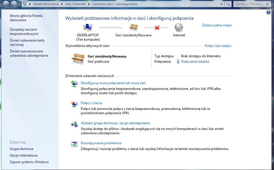

    ruter 3 odłączyłem od całej sieci i podłączyłem oddzielnym kablem do laptopa aby wejść w ustawienia i nic .
    Wcześniej z wejściem do ustawień nie było problemu
    ale też takie połączenie było widoczne w systemie jako sieć domowa (bez internetu)
    Teraz jest siecią publiczną i podejrzewam ze z tego powodu nie mogę wejsć w ustawienia ?
    Niestety nie idzie zmiemić jej na domow ,brak takiej obcji w centrum cieci i udostępniania

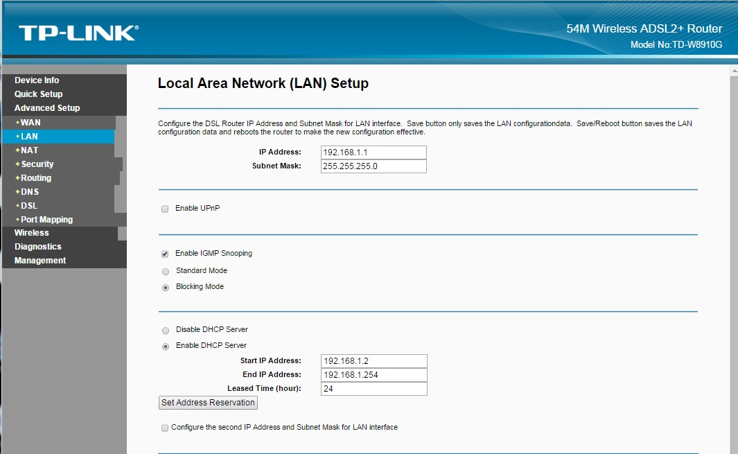

    oto adresy z głównego rutera oczywiście 3 ruter wcześniej podpoiłem do całej sieci.
    A tak woruje to może powinienem wrzucić adresy z 2 rutera który przypisuje ip dla 3 urządzenia ?
    • Konfiguracja 3 routerów w jednej sieci. 44.jpg (133.4 KB) Musisz być zalogowany, aby pobrać ten załącznik.
    • Konfiguracja 3 routerów w jednej sieci. 33.jpg (120.72 KB) Musisz być zalogowany, aby pobrać ten załącznik.

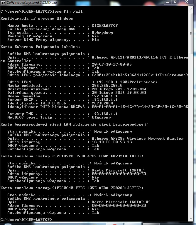

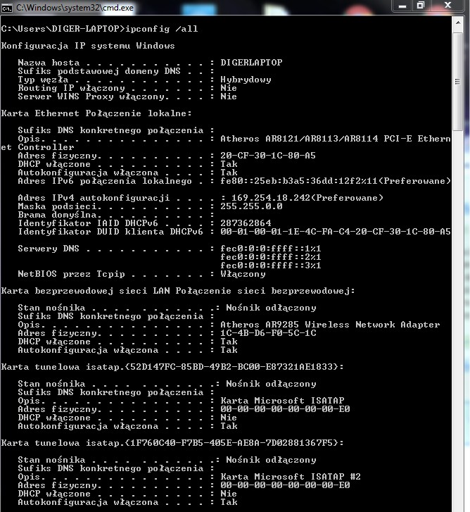

    Chyba źle mnie zrozumiałaś.
    Po pierwsze R1 to router główny, czyli ten na górze.
    R2 to środkowy, a R3 to ten na samym dole.
    Podłącz się do R3 z którym masz problem i pokaż jakie adresy przypisuje on twojej karcie.
    Żeby to zrobić wciśnij strat, wpisz cmd i enter.
    Otworzy się wiersz poleceń, wpisz tam ipconfig /all i zrób screena.
  • #13 15454093
    DIGER
    Posty: 37
    Ocena: 8
    fakt inaczej zrozumiałem ;)
    czyżby właściwym adresem do jego konfiguracji był adres ipv4 ?
    • Konfiguracja 3 routerów w jednej sieci. e.jpg (156.69 KB) Musisz być zalogowany, aby pobrać ten załącznik.
  • #14 15454117
    robertklo
    Posty: 467
    Pomógł: 8
    Ocena: 40
    Dobra, bo to trochę robi się za dużo mieszania
    Kilka podstaw:
    w twoim przypadku operujesz na puli adresowej 192.168.x.x
    Żeby routery były w tej samej podsieci muszą mieć taką samą przedostatnią cyfrę, np. 192.168.1.x
    Jeżeli zrobisz to w ten sposób to łączysz routery ze sobą przez porty LAN, czyli np. R1(LAN1)--R2(LAN1). Kolejnym krokiem jest wyłączenie DHCP na R2 i R3, włączone zostaje tylko na R1.
    Sugeruje też przydzielić adresy dla R2 i R3 trochę wyższe żeby nie było konfliktu IP jak jakieś urządzenie się podłączy, czyli np. R2-192.168.1.102, R3-192.168.1.103.
    W takiej konfiguracji powinno wszystko działać.
    Nie, R3 nie przydziela ci adresu, dlatego nie możesz się na niego zalogować. Możesz albo przypisać sobie ręcznie adresy na karcie, albo zresetuj R3 do ustawień fabrycznych (przycisk resetu na routerze) i go ponownie skonfigurować - tak chyba będzie ci łatwiej.

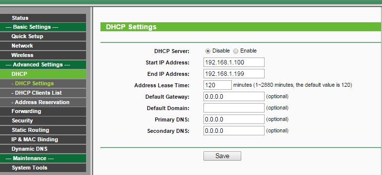

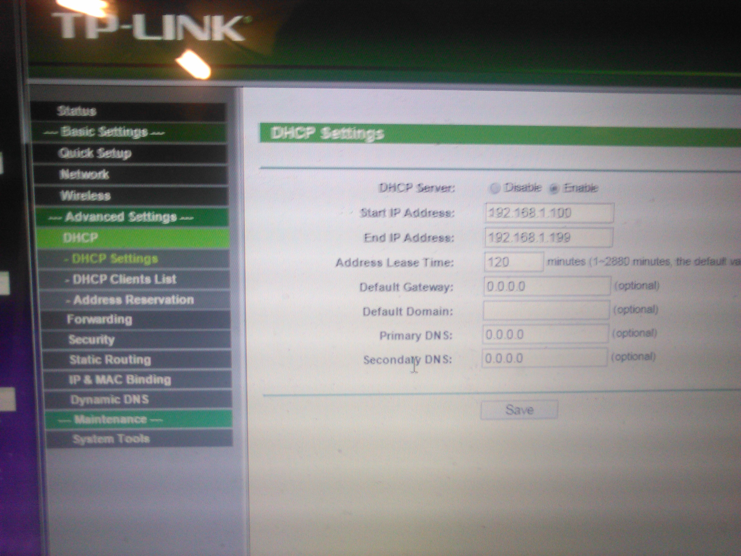

    Ale na r3 nie wszystko chce się zatwierdzić na załącznikach 33 i 44 nie mogę wprowadzić tych zmian
    • Konfiguracja 3 routerów w jednej sieci. 44.jpg (58.75 KB) Musisz być zalogowany, aby pobrać ten załącznik.
    • Konfiguracja 3 routerów w jednej sieci. 33.jpg (58.87 KB) Musisz być zalogowany, aby pobrać ten załącznik.
    • Konfiguracja 3 routerów w jednej sieci. 22.jpg (82.2 KB) Musisz być zalogowany, aby pobrać ten załącznik.
    • Konfiguracja 3 routerów w jednej sieci. 11.jpg (56.67 KB) Musisz być zalogowany, aby pobrać ten załącznik.

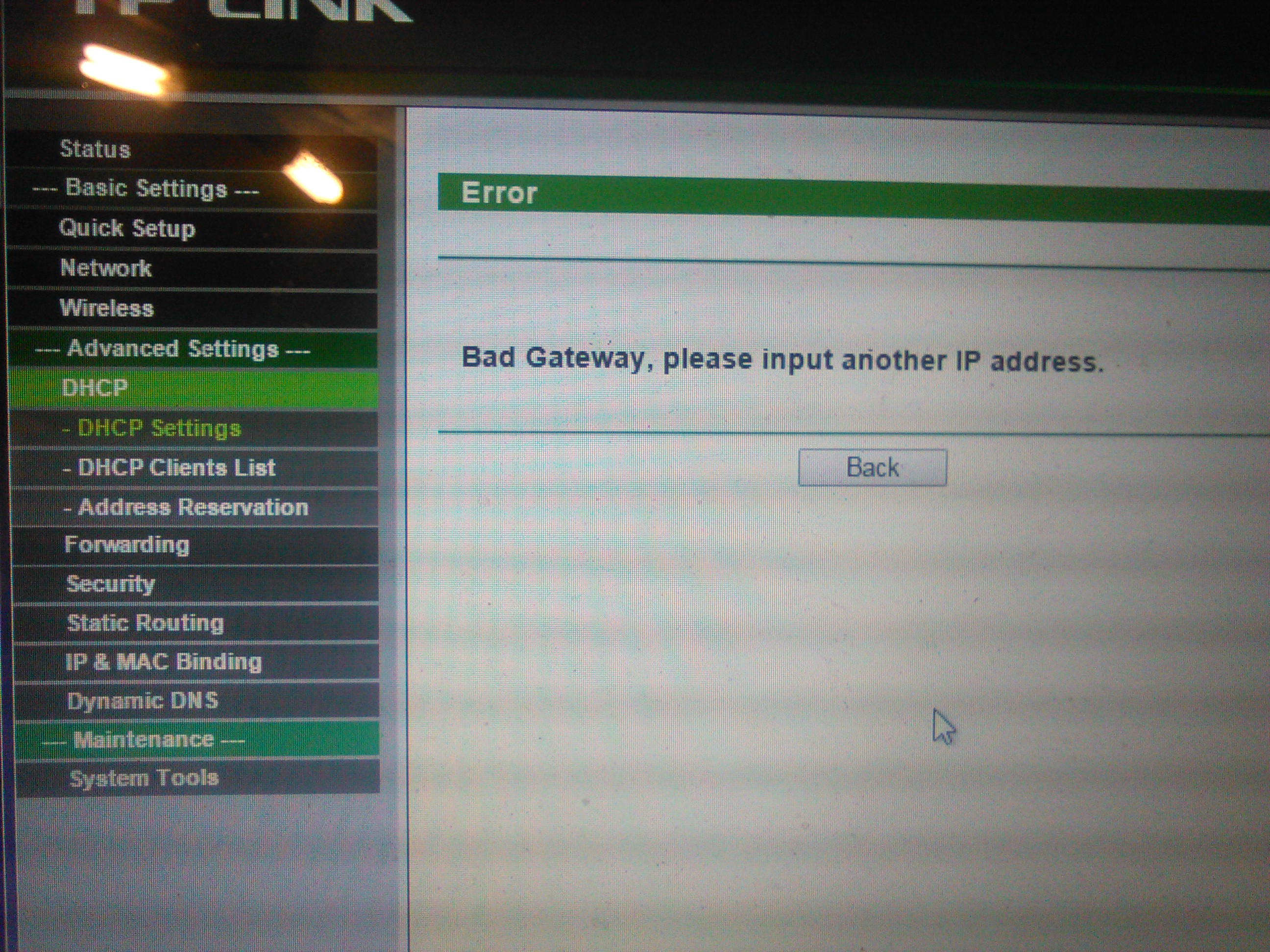

    pojawia się problem z obcjami start,end ip lub default gateway

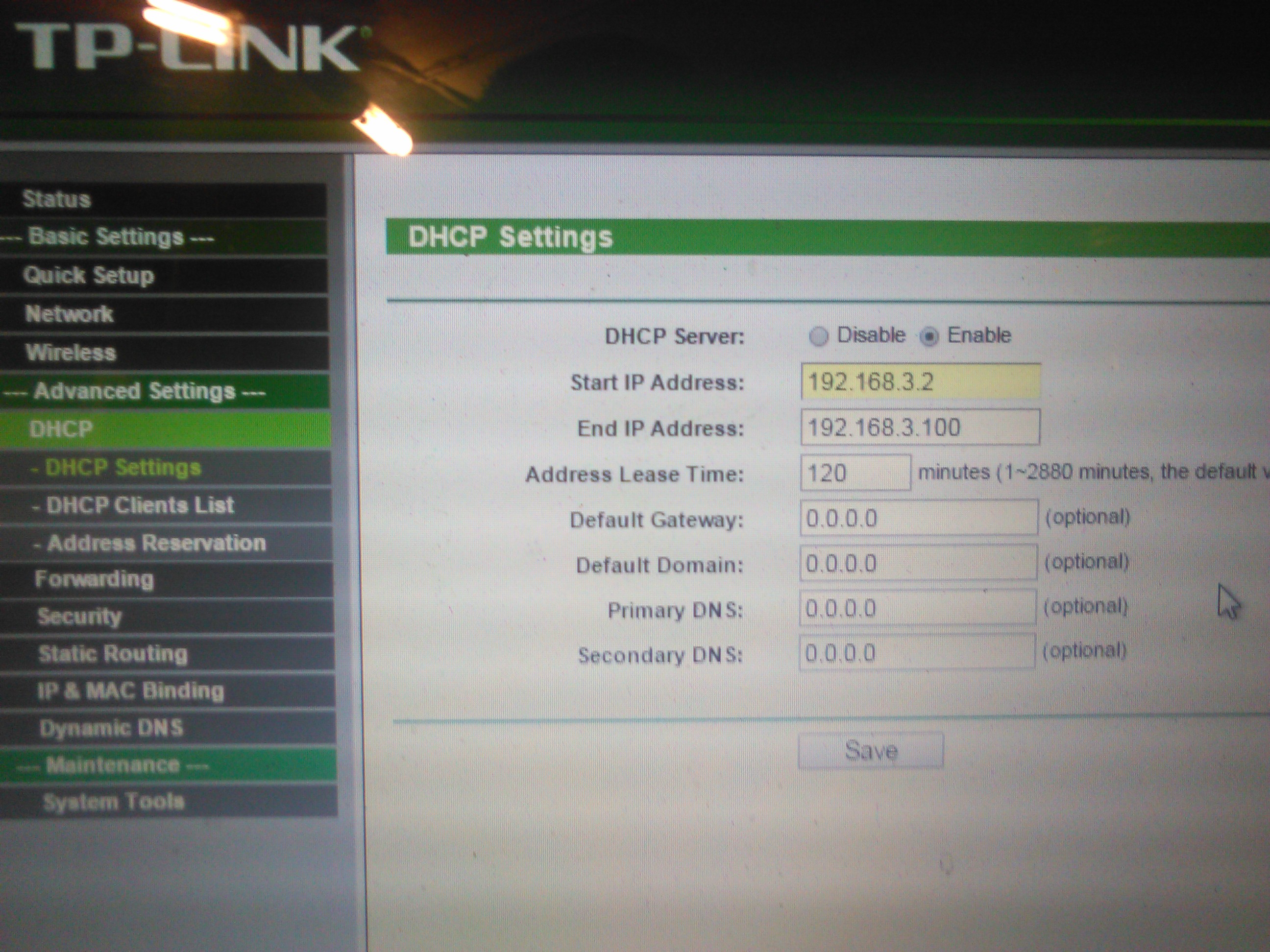

  • #24 15455062
    DIGER
    Posty: 37
    Ocena: 8

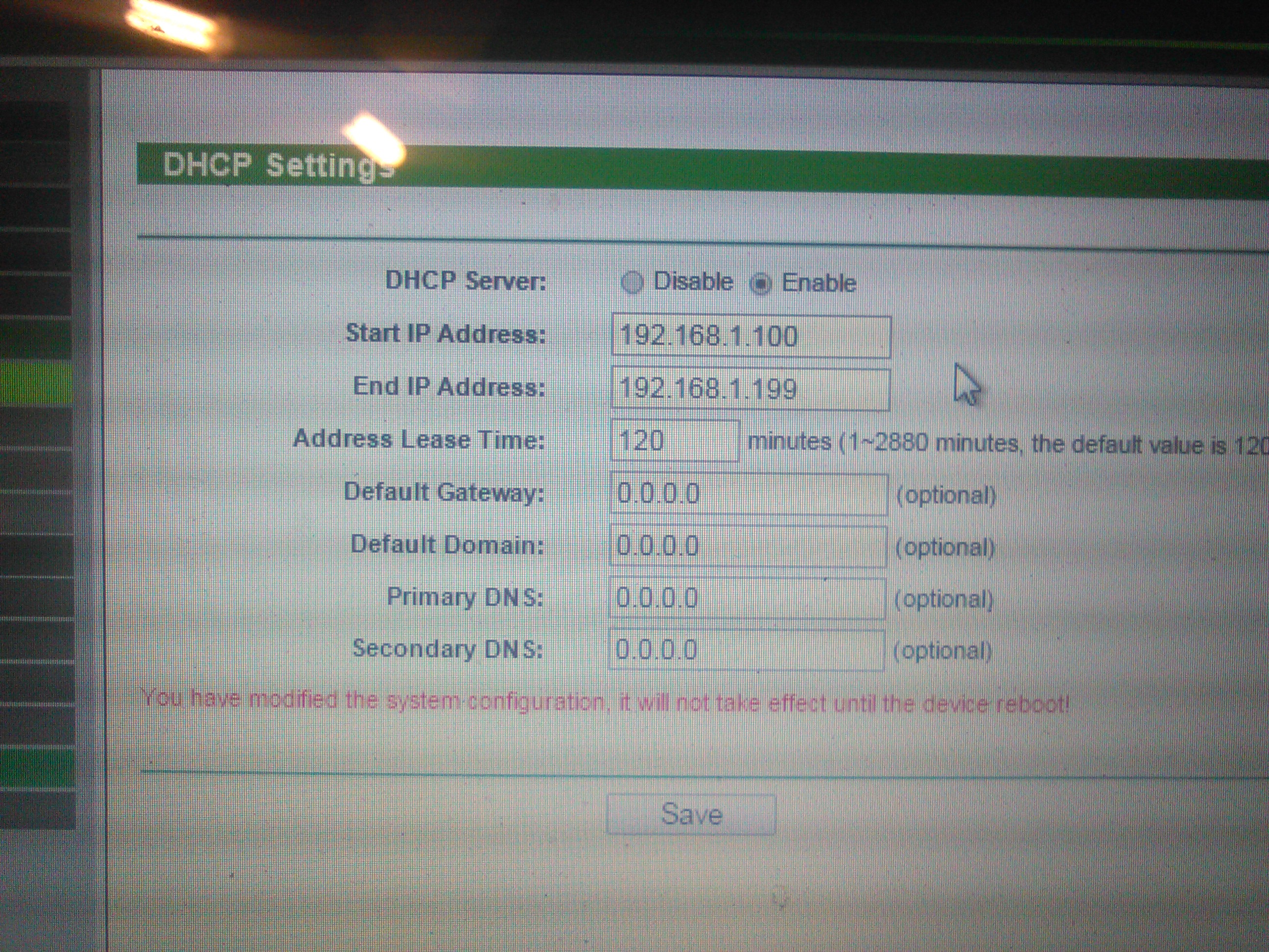

    niestety dalej to samo
    dodaję zdjęcia i filmiki
    • VID_2.mp4 (36.22 MB) Musisz być zalogowany, aby pobrać ten załącznik.
    • VID_1.mp4 (22.02 MB) Musisz być zalogowany, aby pobrać ten załącznik.
    • Konfiguracja 3 routerów w jednej sieci. 33.jpg (1.31 MB) Musisz być zalogowany, aby pobrać ten załącznik.
    • Konfiguracja 3 routerów w jednej sieci. 22.jpg (954.87 KB) Musisz być zalogowany, aby pobrać ten załącznik.
    • Konfiguracja 3 routerów w jednej sieci. 11.jpg (1.16 MB) Musisz być zalogowany, aby pobrać ten załącznik.
  • #26 15455113
    DIGER
    Posty: 37
    Ocena: 8

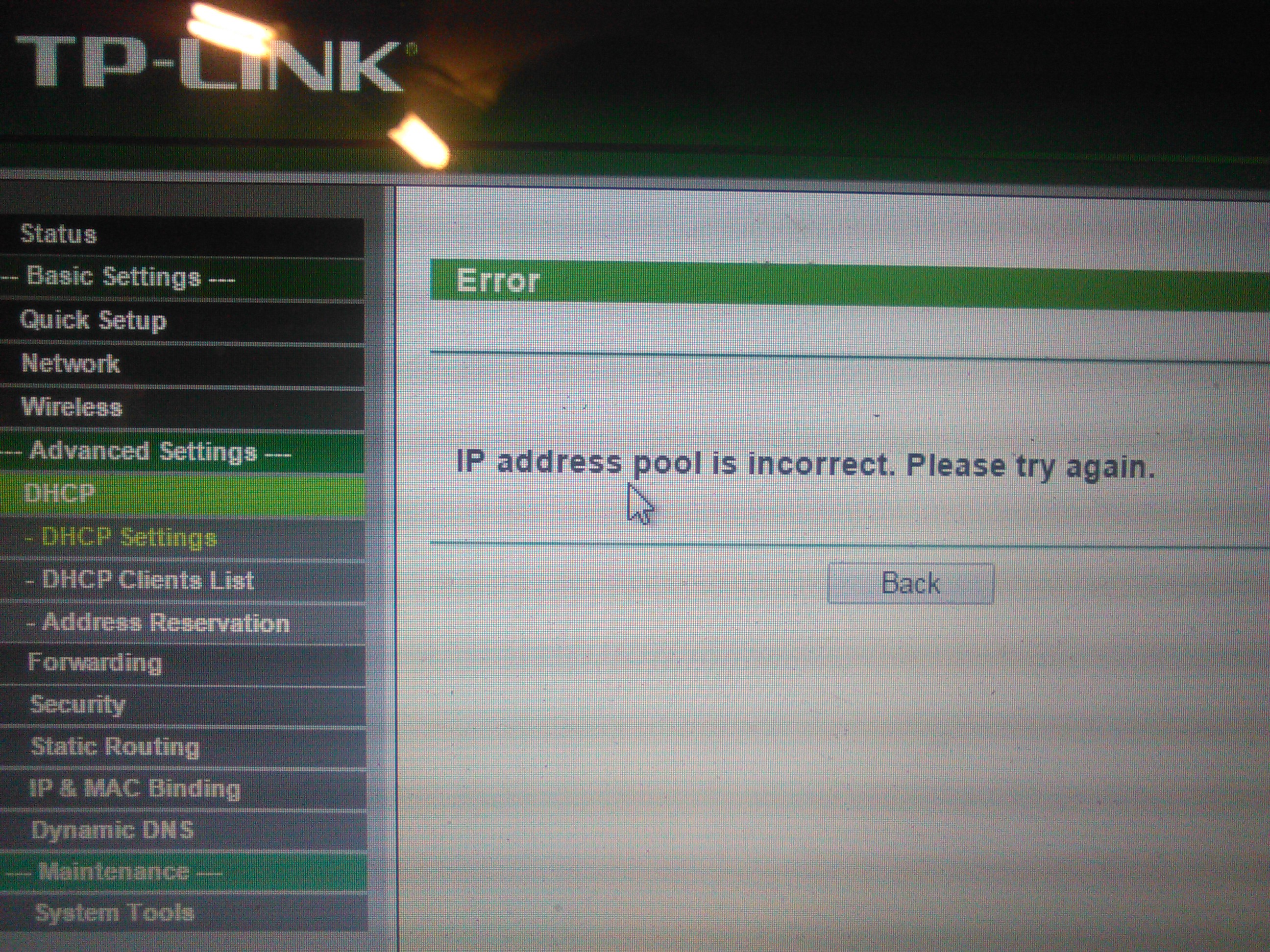

    o.k.
    ale bocje start,end ip po wpisaniu tych wartości też nie wchodzą pojawia się błąd w którym prawdopodobnie ( bo słabo znam angielski) adresy nie mieszczą się w puli adresów
    #27 15455128
    robertklo
    Posty: 467
    Pomógł: 8
    Ocena: 40

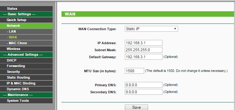

    Sprawdź czy na pewno dobrze wpisałeś adresy, czy wszędzie są kropki tam gdzie powinny.
    Możesz też zmniejszyć pule na 192.168.3.2 - 192.168.3.100

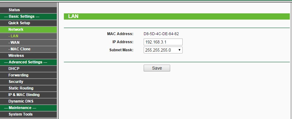

    Teraz jeszcze widzę błąd. Adresacje powinieneś zrobić w zakładce LAN a nie WAN. W WAN ustaw na Dynamic IP, a konfiguracje wprowadź w zakładce LAN.
  • #28 15455414

    niestety żaden zakres adresów ip nie wchodzi
    a może ten zakres ip jest zależny od innej bocji ustawień w której wcześniej należy dokonać zmian ?
    • Konfiguracja 3 routerów w jednej sieci. 33.jpg (1.66 MB) Musisz być zalogowany, aby pobrać ten załącznik.
    • Konfiguracja 3 routerów w jednej sieci. 22.jpg (964.24 KB) Musisz być zalogowany, aby pobrać ten załącznik.
    • Konfiguracja 3 routerów w jednej sieci. 11.jpg (1.67 MB) Musisz być zalogowany, aby pobrać ten załącznik.

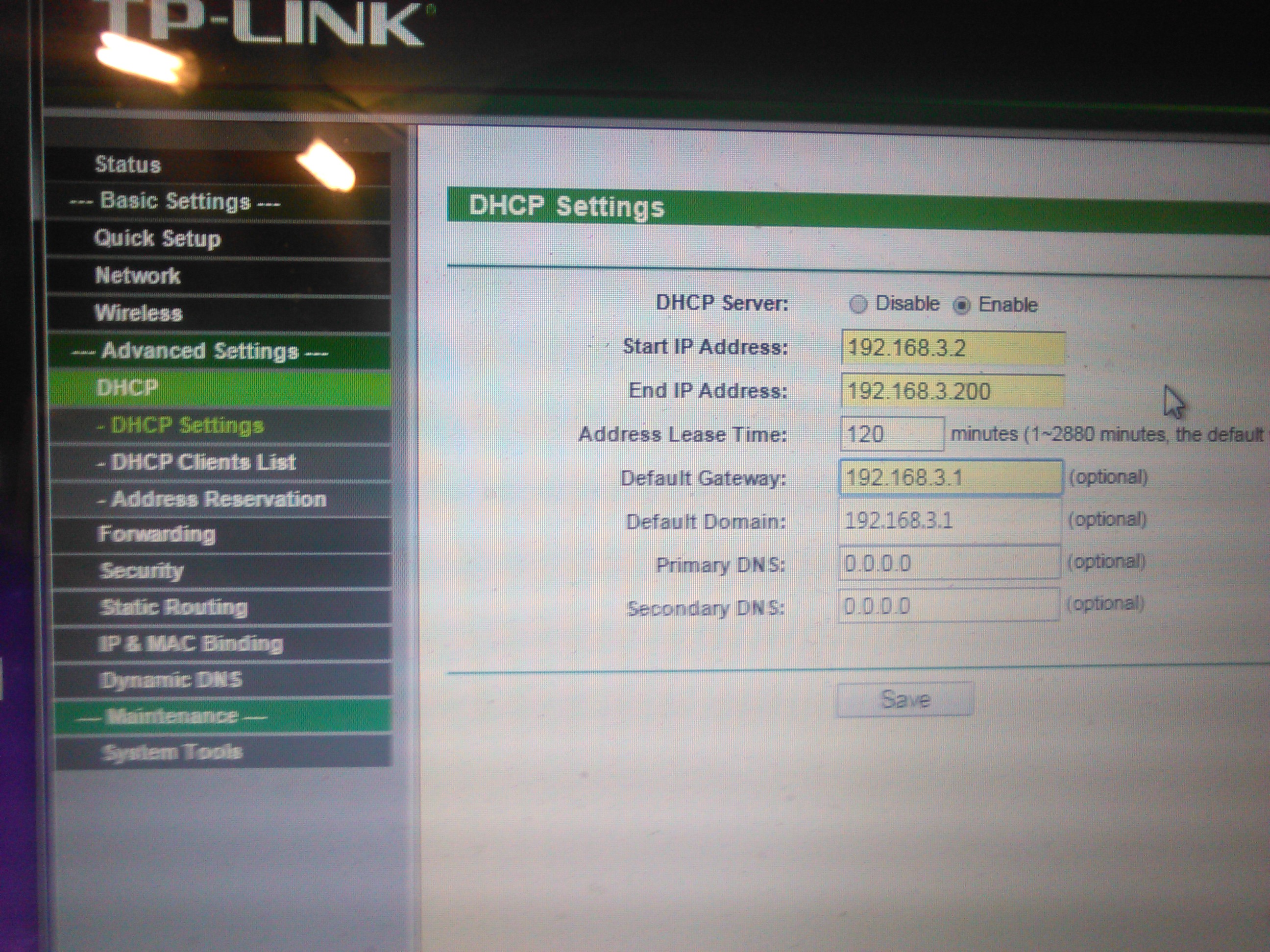

    Wprowadź zmiany w dobrych zakładkach
  • #30 15456282

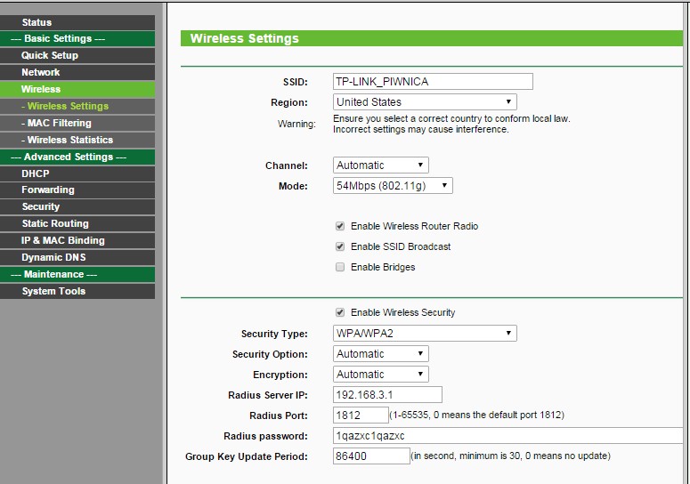

    DIGER
    Posty: 37
    Ocena: 8

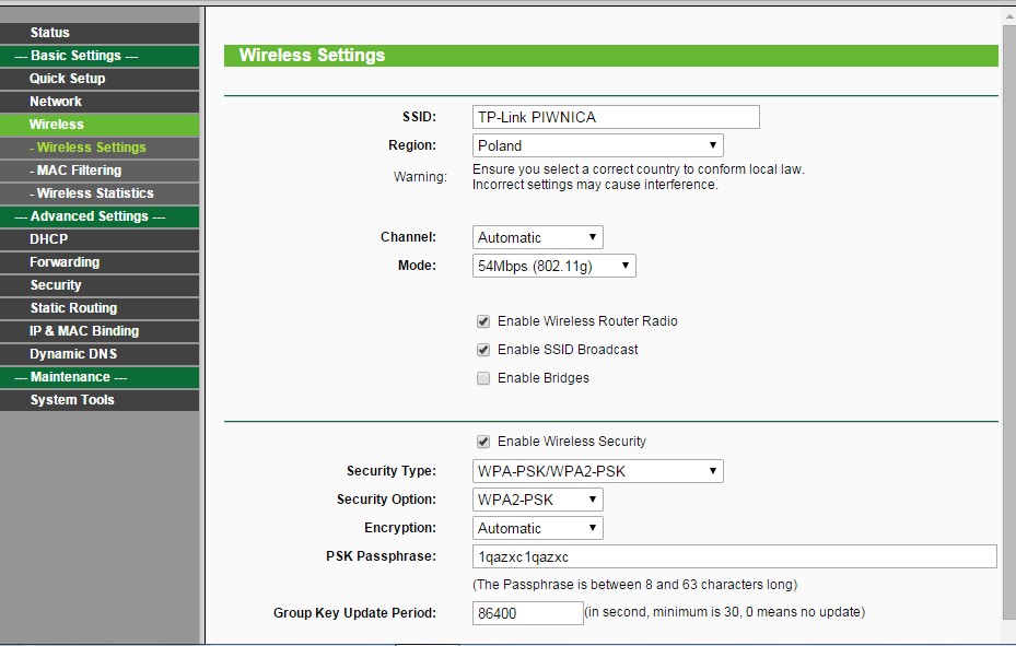

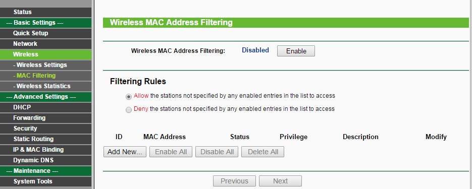

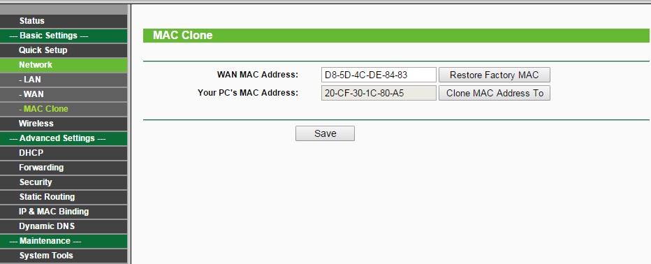

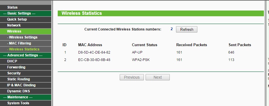

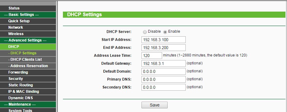

    świetnie teraz weszło i chyba jest ok :D
    net na kablu działa , wi-fi na telefonie działa ale dla laptopa sieć jest nie widoczna ?
    i czy w załączniku 22 w polu Host name powinno coś być ?
    prosił bym ter o ogólne sprawdzenie ustawień czy wszystko jest dobrze
    • Konfiguracja 3 routerów w jednej sieci. 11.jpg (50.28 KB) Musisz być zalogowany, aby pobrać ten załącznik.
    • Konfiguracja 3 routerów w jednej sieci. 22.jpg (77.04 KB) Musisz być zalogowany, aby pobrać ten załącznik.
    • Konfiguracja 3 routerów w jednej sieci. 33.jpg (52.58 KB) Musisz być zalogowany, aby pobrać ten załącznik.
    • Konfiguracja 3 routerów w jednej sieci. 44.jpg (95.04 KB) Musisz być zalogowany, aby pobrać ten załącznik.
    • Konfiguracja 3 routerów w jednej sieci. 55.jpg (69.94 KB) Musisz być zalogowany, aby pobrać ten załącznik.
