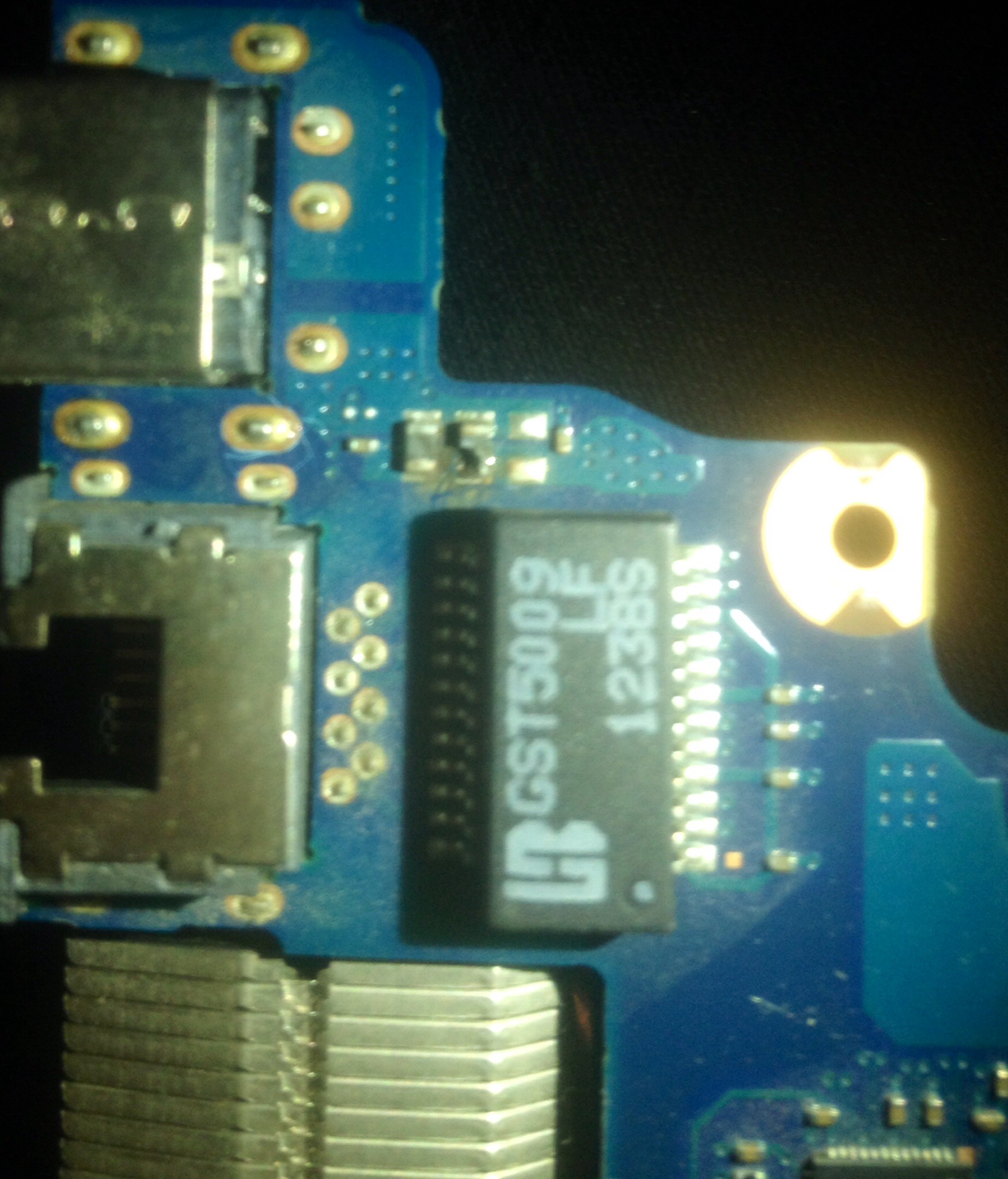

    Witam!
    Mam problem z ładowaniem w laptopie. Z początku myślałem, że to wina wyrobionego gniazda na zasilacz, bo pomagało wyginanie wtyczki. Później trzeba było ją wyginać coraz bardziej, aż przestało to pomagać. Po rozebraniu laptopa i dokladnej inspekcji dostrzegłem przepalony tranzystor (jesli taki mały prostopadłościan to tranzystor) w okolicy gniazda ladowania. Tutaj moje pytanie: czy naprawiać to samemu czy nie? Dodam, że z lutownicą miałem trochę wspólnego lecz w trochę większej skali. Jeśli chciałbym spróbować to skąd dowiedzieć się jaki element kupić? (schematy nie dają takiej informacji lub sie po prostu nie znam, a na płycie nie ma żadnych napisów. Na tranzystorze chyba też nie było, bo obok jest taki sam i na nim nic nie ma)
    Czy może oddanie do serwisu będzie mnie mniej kosztowało niż samodzielne kombinowanie?
    Specyfikacja płyty:
    Rev: 1.2
    model: mclaren
    BA41-01898A PTC
    Na zdjęciu widać spalony element.
    Laptop Samaung NP550P5C-S04PL nie reaguje na podłączenie zasilania.
    Z góry dzięki za pomoc :)
    To co pokazałeś na zdjęciu, to nie jest żaden tranzystor, jest to kondensator.

    Napisalem, że nie mam pewności. Da się jakoś w prosty sposób dowiedzieć jaki to kondensator?
    Orientuje się ktoś ile by kosztowała naprawa w serwisie?

    sprawdź najpierw wtyczkę zasilania, czy daje napiecie

    Może to być wina gniazda mimo wyraźnie spalonego elementu widocznego na zdjeciu?

    Serwis wymienił spalony element.
    Okazało się, że był to rezystor 0 Ω.
