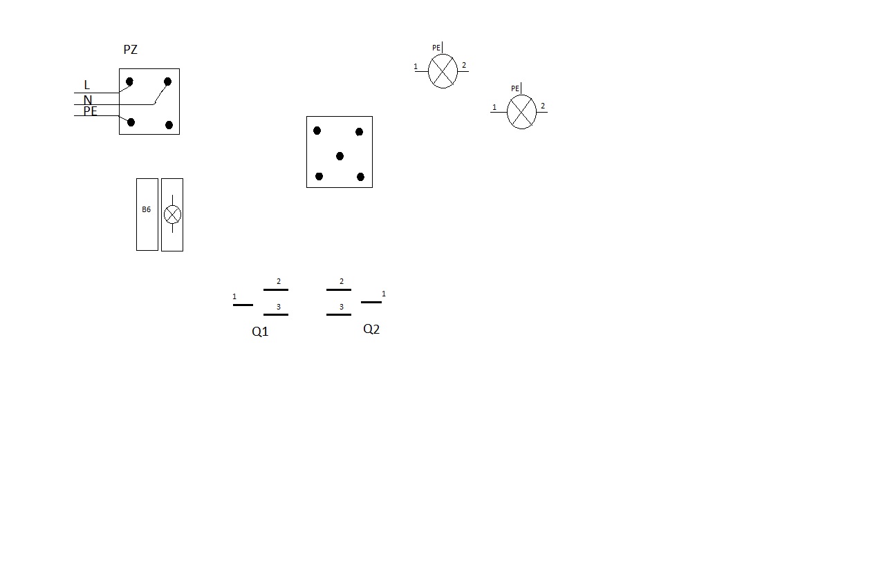

    Jeszcze jedno pytanie. Rysując schemat, przewód neutralny do kontrolki, ciągniemy prosto z puszki zasilającej?
  • #212 15760252
    Brivido
    Poziom 34  
    Posty: 2845
    Pomógł: 224
    Ocena: 425
    A czemu nie z listwy N, która jest zasilana z tego przewodu zasilającego?
  • #213 15760554
    jozek123321
    Posty: 30
    Ocena: 6
    Na tej kartce na której rysuje się układ połączeń nie ma listwy N.
  • #214 15762642
    ElektrycznyPan
    Posty: 60
    Ocena: 12
    Nie ma listwy N i PE i nie bedzie. Trzeba samamu pogłówkować, chyba, że się ma w porządku egzaminatora to pomoże w rysowaniu. Przewody doprowadzamy do puszki rozgałęźnej i z niej na reszte elementów.

    czyli tak:
    1. rysuje schemat
    2. podłączam go
    3. mierze rezystancję PE między lampami a puszką zasilającą(?)
    4. i tutaj nie wiem jak jest z tymi łącznikami schodowymi nigdy tego nie mierzyliśmy więc nie wiem... moglbys to wytlumaczyć?
  • #218 15764423
    bodzio507
    Poziom 30  
    Posty: 1785
    Pomógł: 22
    Ocena: 579
    Wszystko jest opisane
    Keneda napisał:
    Co do łączników to przy poprawnym działaniu muszą być przykładowe wyniki:
    1:2 = 0
    1:3 = nieskończoność
    2:3 = nieskończoność
    Lub
    1:2 = nieskończoność
    1:3 = 0

    czy w łącznikach schodowych nalezy zmienic fazy , w sensie z jedynki pierwszego na trojke drugiego , i z trojkie pierwszego na jedynke drugiego? Ja zawsze zmienialem i mi idziałało , koledzy mowia ze nie zmieniaja i tez dziala, czy to jest jakas roznica ? Jak powinno byc poprawnie
    Oraz jeszcze jedno pytanie, bo chce sobie wszystko przypomniec
    0L oznacza ze obwod jest przerwany, czyli wpisujemy symbol nieskonczonosci
    a 0 lub blisko 0 tzn ze ciaglosc jest zachowana i wpisujemy ciągłość?
  • #226 15777040
    SebaSRS
    Posty: 40
    Ocena: 15
    @Klint Estłód możesz narysować o co Ci chodzi, albo wyjaśnić to bardziej fachowo ?
    Co do drugiej części posta to tak - zgadza się to co napisałeś.
  • #227 15777062
    bodzio507
    Poziom 30  
    Posty: 1785
    Pomógł: 22
    Ocena: 579
    Odnośnie pierwszego to nie ma to znaczenia. Jeżeli będziesz miał taki układ: Technik elektryk E.8 egzamin 2016 - schemat montażowy i pomiary łączników
    To łączysz 2 i 3 ze sobą. Byle byś nie łączył 1 ze sobą, bo wtedy będzie błąd.
  • #228 15777074
    Klint Estłód
    Posty: 30
    Ocena: 4
    Nie no, tyle że jedynek ze sobą nie łącze to wiem :) Chodziło mi o to, czy i połączenie 2 z 3 a 3 z 2 i tak samo 2 z 2 a 3 z 3 jest poprawne , bo i to i to działa.
  • #229 15777082
    Na schemacie ładnie to wygląda, ale w życiu różnie z tym bywa, bo na każdym kroku spotykam źle połączone schodowe właśnie w tym złym zmostkowaniem (użyciu zacisku 1).
    Nawet w mojej szkole tak jest.
