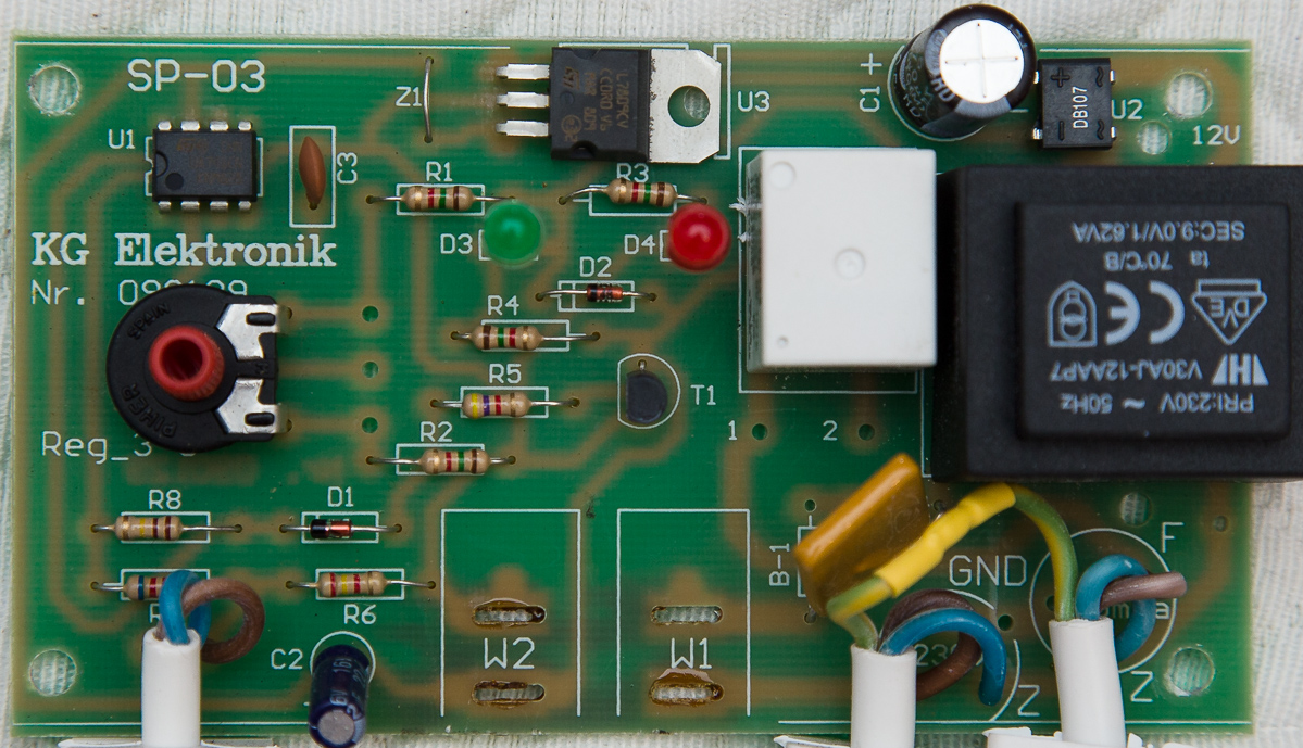

    Mam sterownik KGE SP-03 który ma za zadanie włączyć pompę obiegową gdy pali się w kotle i wyłączyć ją gdy wygaśnie. Wymieniłem oryginalny czujnik temp. na czujnik temp. spalin PT1000 ( http://www.elkosmito.pl/index.php?id=produkt.php&produkt=69 ).
    Sterownik działa teraz jak do CWU, ale na to już znalazłem rozwiązanie: https://www.elektroda.pl/rtvforum/topic2987252.html#14433574, jednak ma za dużą histerezę tzn. gdy ustawię go tak aby załączał się, gdy w piecu pali się lekko wyłącza się dopiero ja w piecu wygaśnie i dość dużo wystygnie, a jak podniosę trochę temperaturę to nie chce się załączyć gdy pali się słabo. Nie wiem jaka jest dokładnie różnica temp. bo nie mam termometru aby to zmierzyć, natomiast gdy sprawdzałem we wrzącej wodzie to wychodzi około 80*C różnicy miedzy włączeniem i wyłączeniem.
    Da się to jakoś zmniejszyć do powiedzmy 30*C?
    Z góry dziękuję za odpowiedź.

    Trzeba zmniejszyć dodatnie sprzężenie zwrotne we wzmacniaczu z czujnika. Jednak nie mam schematu tego urządzenia.

    Spróbuj zrobić zdjęcia. Jeżeli jest tam wzmacniacz operacyjny to szczególnie jego okolice.
    Nie wiem jak jest rozbudowany układ.
    Zrób najpierw całą płytke.

    Udało się dzisiaj zrobić ;)
    • Zmniejszenie histerezy sterownika pompy CO KGE SP-03 IMG_1355.jpg (153.51 KB) Musisz być zalogowany, aby pobrać ten załącznik.
    • Zmniejszenie histerezy sterownika pompy CO KGE SP-03 IMG_2759.jpg (484.24 KB) Musisz być zalogowany, aby pobrać ten załącznik.

    Zrób jeszcze widok ścieżek, bo nie widzę wszystkich. Częśc ścieżek idzie pod scalakiem.
    Między pinami 6 i 3 powinien być rezystor o dość dużej rezystancji.
    Czujnik jest podpięty do tego białego dwużyłowego przewodu z lewej strony?

    Wygląda na to, że w sprzężeniu jest R8. Ma on, jeżeli dobrze widzę 110k, daj tam jakiś większy czyli 220k, 330k, lub 470k. Zabaczysz jaką uzyskasz histerezę. Powinna się wyraźnie zmniejszyć.

    Wymieniłem R8 na 470k i działa super.
    Dodatkowo zamieniłem miejscami czujnik TH z opornikiem oznaczonym na płytce R6.
    Jeszcze raz bardzo dziękuję :)
