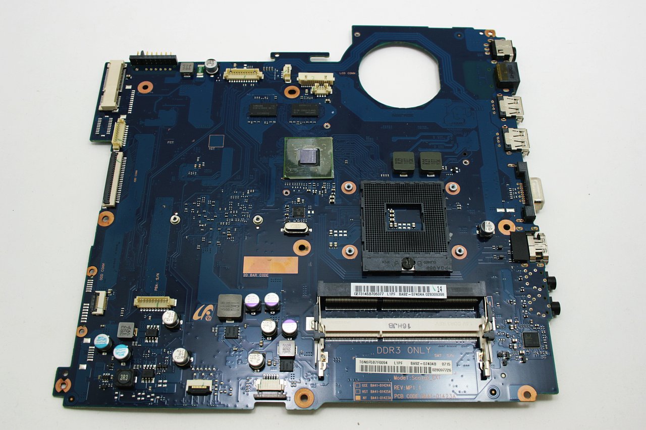

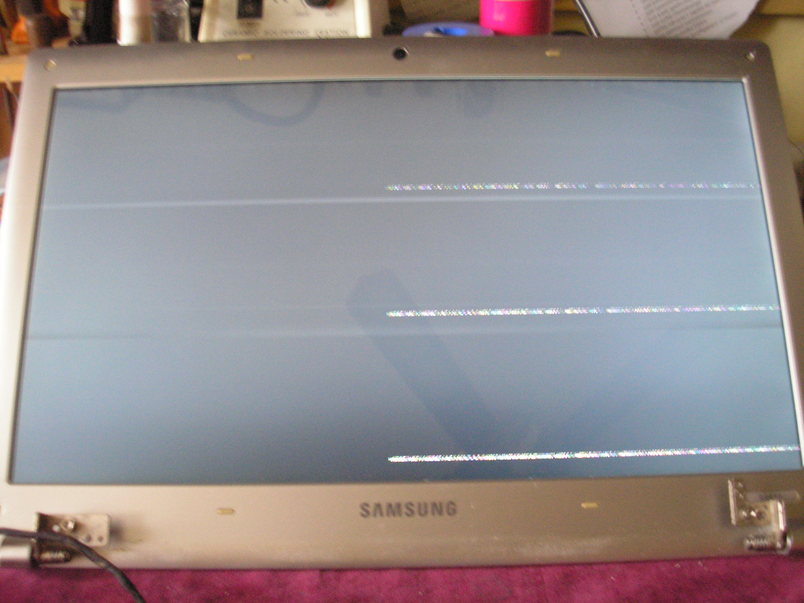

    Witam, mam na stole laptopa Sansung S3511 płyta główna scala2_EXT BA41-01423A.
    Obsada:
    grafika N12M-GE-S-B1
    mostek hybrydowy cougar point BD82HM55
    CPU Sandy bridge
    Problem polega na tym iż na matrycy wyświetla trzy poziome paski (w moim odczuciu jakby zniekształcony obraz zwielokrotniony w pionie 3 razy) podświetlenie matrycy jest.
    Na zewnętrznym monitorze (wyj VGA) informacja o nieobsługiwanym standardzie obrazu lub na innym typie monitora - obraz o nieobsługiwanej rozdzielczości.
    Na wyjsciu HDMI brak sygnału
    do tej pory wykonałem:
    -reflow grafiki
    -reflow mostu hybrydowego jako że z niego wychodzą wyjścia LVDS VGA HDMI
    -przeprogramowałem bios.
    Powyższe czynności nie zmieniły nic.
    Załączam fotkę z obrazu wyswietlanego przez matryce Samsung S3511 - Na matrycy poziome paski na wyj.VGA. nieobsługiwany sygnał
    Proszę kolegów o jakiś trop w poszukiwaniu uszkodzenia.

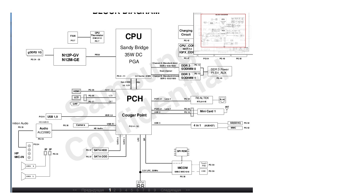

    Popatrz po tym SM Link
    Tam chip grafiki czyta dane z układu Edid matrycy (sygnały pomierz oscyloskopem i napięcie zasilania) > jeśli nie odczytuje to i brak może pewnych napięć na matrycy?
    Ten MB to:
    HM55
    KBC SMSC MEC1300-NU
    charger ISL6255
    ______________
    Można się pobawić i podłaczyć Post-kartę poprzez Debug.
    - Autor ma Scalę 2 - dostępny jest schemat do bliźniaczej platformy Scala2-R - można z niego korzystać, różnice są niewielkie.
    Jeśli obraz masz na matrycy - jaki by nie był - karta POST raczej niewiele pomoże.

    Ta seria oprócz wskazanej płyty(pcb) autora BA41-01423A bywała na :
    BA41-01424A / BA41-01425A
    Raczej po objawach na innych wyj. (VGA,Hdmi) wskazuje na na PCH HM55.
    Podstaw na pocz. procesor.

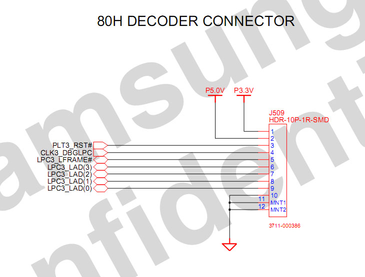

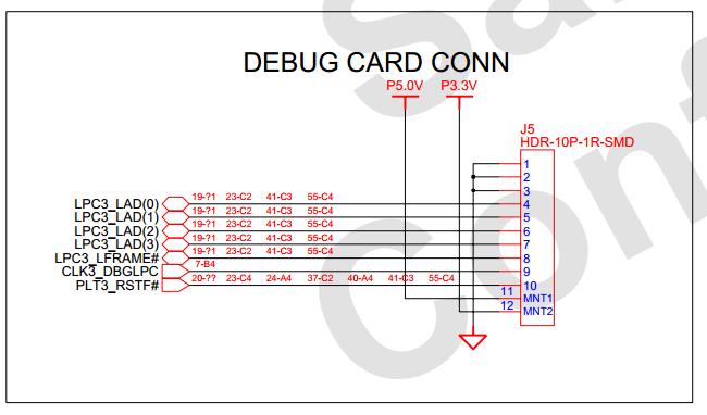

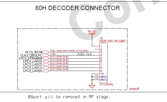

    Masz dodatkową grafikę ?
    Wstaw Post kartę pod złącze Debug i zobacz kod?
    Debug powinien być opisany na płycie lub tylko wolne pady ...do podłaczenia
    * Samsung ma to w standarcie, 10-pin złacze Debug
    Są jednakowe.
    Popatrz np. w Link_str.25
    Do prawidłowejj pracy karty potrzeba
    gnd , +3,3V, LAD0, LAD1, LAD2, LAD3, LPCFRAME#, CLK 33Mhz), RESET#.
    ______________
    Tam chyba jest Bios Phoenix i jak masz kod: 4A , to na 99% brak inicjalizacji gpu czyli wymiana

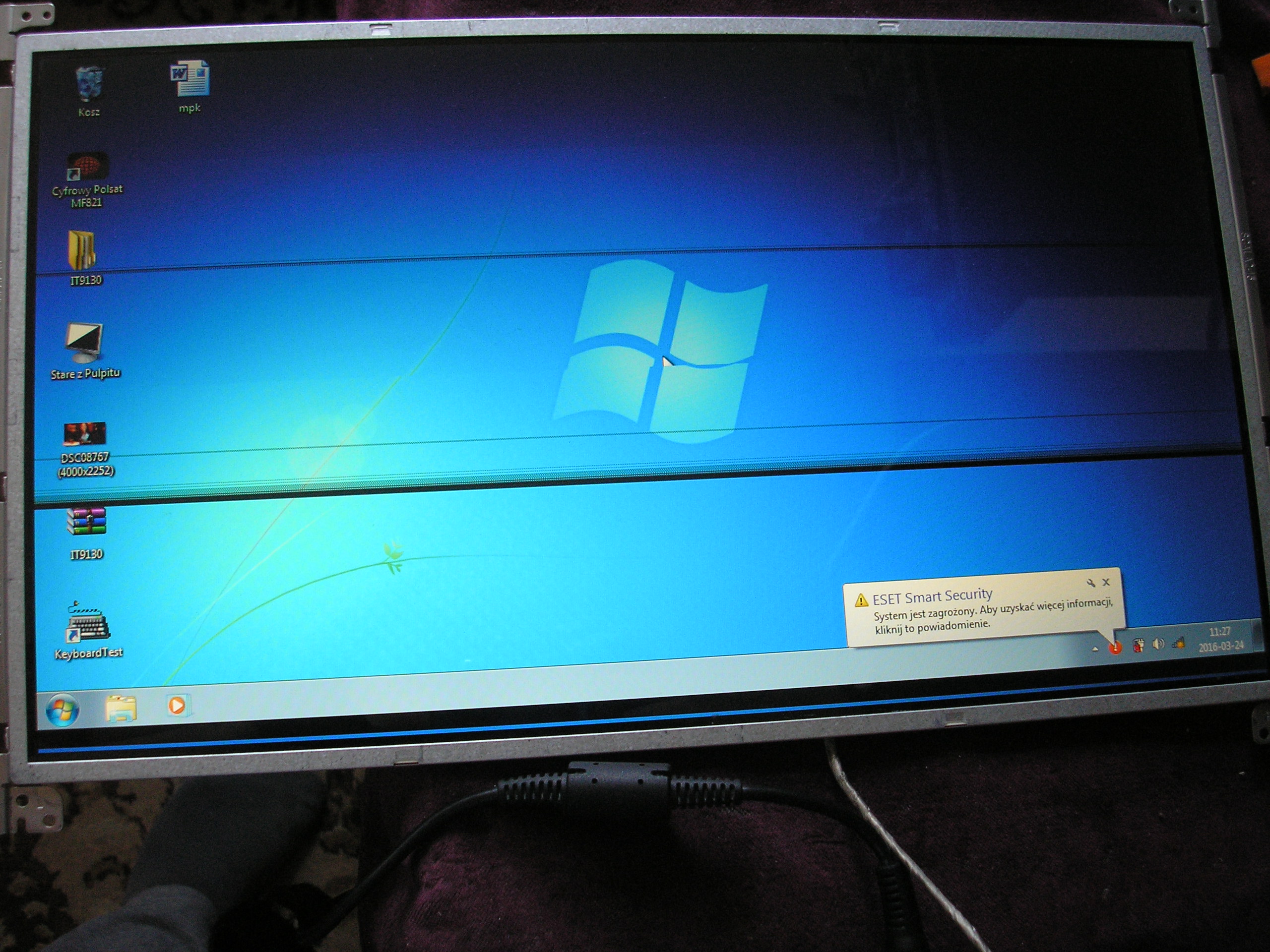

    Witam ponownie kolego @lisek ja próbowałem płyta bez podłączonej matrycy podaje na wyjście VGA jakiś sygnał, bo monitor zewnętrzny go wykrywa i w zależności od modelu monitora jest komunikat "nieobsługiwany sygnał" bądź "nieobsługiwana rozdzielczość przełącz na 1920X1080"
    Tasiemkę matrycy "przegwizdałem" 40pin - jest ok.
    Spróbuje zdobyć matryce i podmienić prawdopodobnie będzie to matryca rozbita ale ponoć jakiś fragment obrazu widać :)
    EDIT1: podłączyłem matryce tą rozbitą niestety niewiele to wniosło to do tematu, ponieważ na tej matrycy po podpięciu wyświetla się pionowy biały pas. Zauważyłem jedno, jak podłącze matryce ( tą oryginalną i tą testową) to nie wysyła sygnału na wyjście VGA
    dopiero jak matryca jest odpięta to podaje sygnał na monitor zewnętrzny, tylko monitor nie jest wstanie go zinterpretować. Będę walczył dalej.
    EDIT2: podłączyłem sprawną matryce LED 40 pin od Della vostro 3360 jest ona troszkę mniejsza. Włączyłem płytę na początku przez krótki czas na matrycy widać było 4 zniekształcone obrazy potem poziome pasy. Podłączyłem wiec matryce mojego samsunga do tego sprawnego della i na "samsungowskiej" matrycy tez pokazały się poziome pasy.
    Także powiem Wam, że zgłupiałem. Czyżby gniazdo 40 pin na matrycy to nie był standard?
    Wypowiedzcie się koledzy co o tym sądzić.

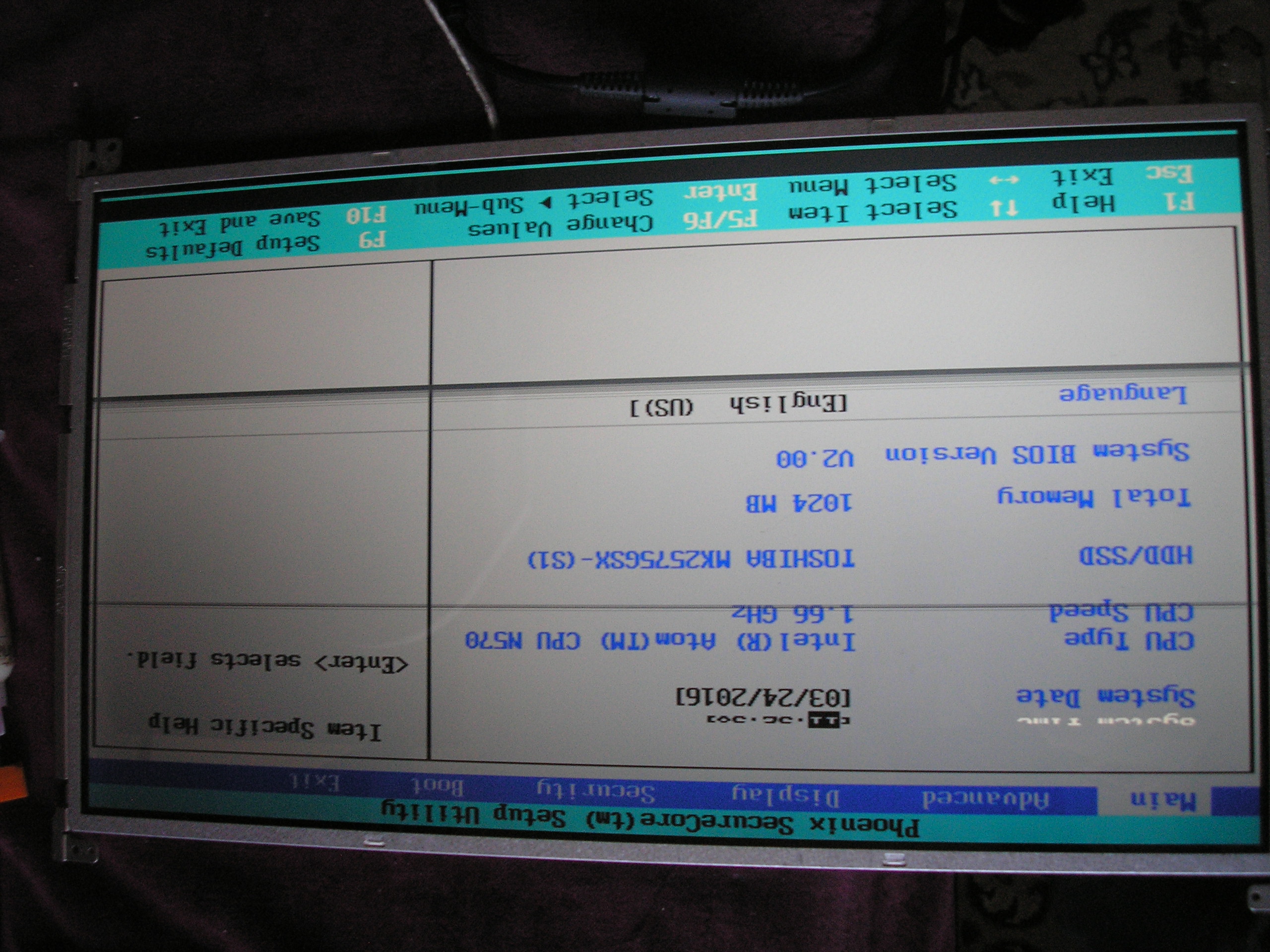

    Witam ponownie , zdobyłem Toshibe NB520 mały laptopik z matrycą led 40pin do testów. Podłączyłem dużą samsungowską matryce i efekt jak na zdjęciach.
    Podłączając natomiast matryce toshiby pod płytę samsunga mam tylko
    podświetlanie.
    Samsung S3511 - Na matrycy poziome paski na wyj.VGA. nieobsługiwany sygnał Samsung S3511 - Na matrycy poziome paski na wyj.VGA. nieobsługiwany sygnał
    Co Wy na to koledzy ??
