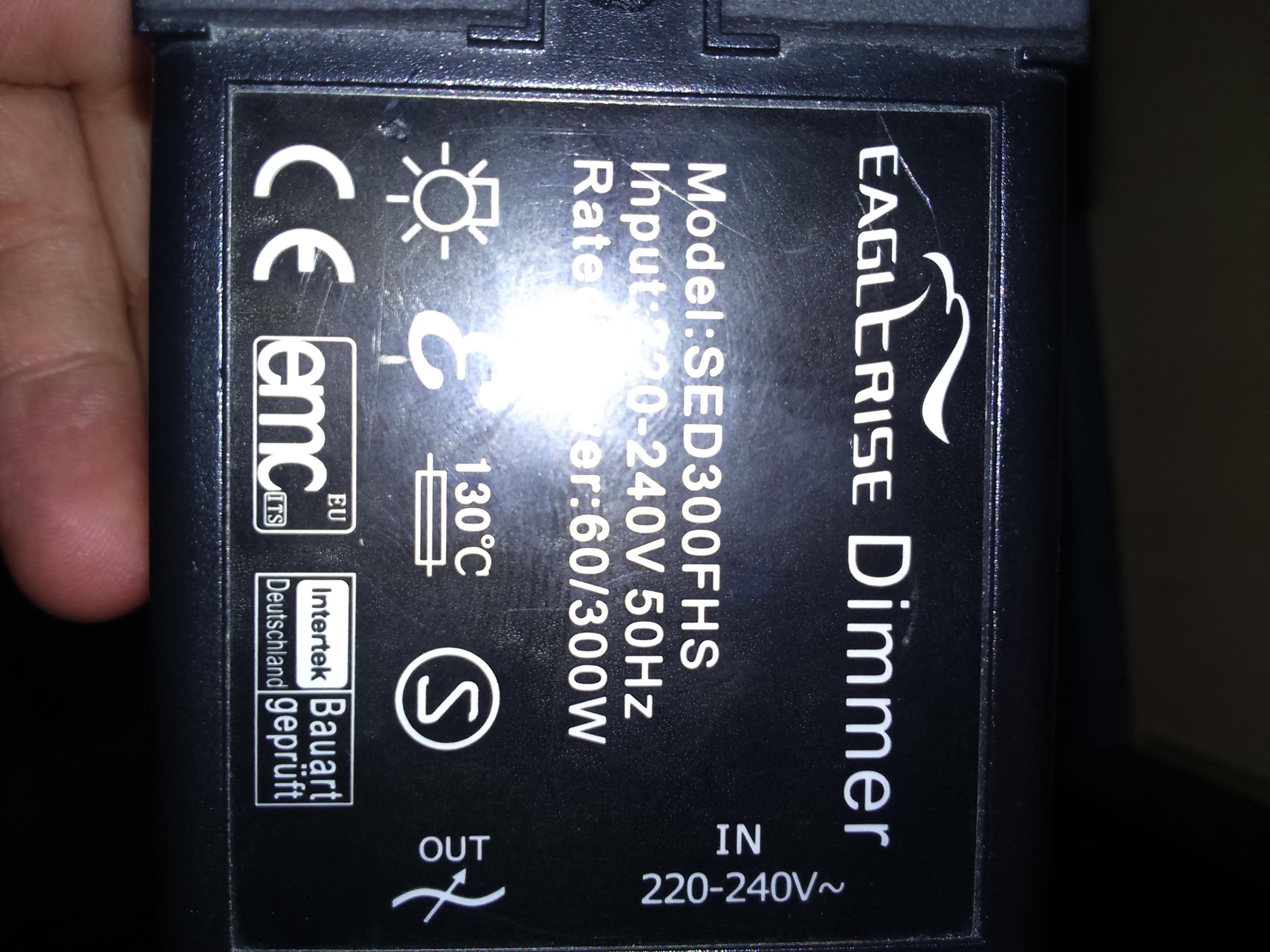

    To tył obudowy. A zaraz podeśle jak wygląda cała płytka

    Z tego co tam napisali to wynika że max. 300w ,ale i tak nie napisałeś co tym dimerem zasilasz.Podaj napisy z tego triaca przykręconego do radiatora.

    Chce zasilić 16 x e27 3W
    Kod na tym triaca to: BTB04 600A JST190

    3Waty to pewnie LEDy.Daj bezpiecznik 1amper,
